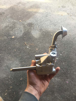

Re: gris diamant Azar

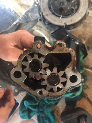

Un léger jeu à été constaté du coup avant de refermer le moteur, je préfere changer la pompe à huile
- après, bon, la j'y suis pour rien. En tout cas a part mon portefeuille.
- IMG_9492.jpg (32.95 Kio) Vu 5006 fois
- avant
- IMG_9119.jpg (35.45 Kio) Vu 5006 fois

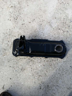

Brossage avec une brosse métallique montée sur la visseuse et un peu d'huile de coude.
- avant
- IMG_9100.jpg (30.54 Kio) Vu 5006 fois
- après
- IMG_20181021_152747.jpg (38.88 Kio) Vu 5006 fois

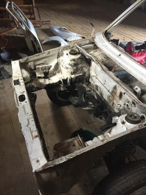

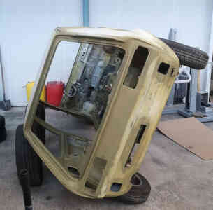

A coté de ça, on avance sur la préparation de la caisse pour l'envoyer chez le carrossier, elle est enfin toute démontée (le volant, train roulant, frein et coffre seront démontés chez le carrossier pour pouvoir la déplacer plus facilement jusque chez lui) faut juste que je la nettoie et dégraisse un peu mieux et ça aussi ça sera fait, elle est censé partir le 15/11.
Pour les trains roulant ceux ci avait été rénovés sur la Blanche que je conserve du coup ça aussi c'est fait. Ça va plutôt dans le bon sens.
Démontage terminé
, en même temps c'est le plus facile, allez n'y aura plus qu'a remonter
On a pas trop démonté sur la grise, volontairement pour cette étape, histoire de démonter et remonter dans la foulée, pièce par pièce.
Démontage terminé

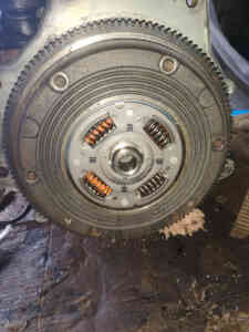

Mise en place de l'embrayage tout neuf, vu que j'allais ouvrir la boite j'avais déjà pensé le changer et c'est pas du luxe l'ancien est mort.
- embrayage tout neuf

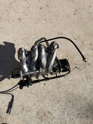

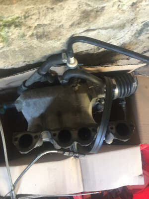

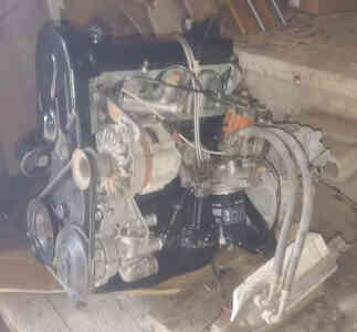

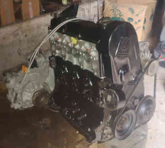

Et voila un moteur tout remonté reste plus que l'injection, elle ne devrait plus trop tarder dès que j'ai récupéré le collecteur d'échappement pour lequel j'ai du faire refaire deux filetages malgrè beaucoup de dégrippant et de chaleur le filetage est venu avec le goujon.
Et comme c'est de la fonte, j'ai pas osé le tenter avec un taraud perso, du coup je l'ai confié à un collègue qui a une boite de mécanique générale qui va me retarauder cela une taille au dessus et me faire une goujon à deux étages pour que le coté extérieur soit de taille identique à l'origine.
En attendant et pour vérifier le bon fonctionnement de la pompe à huile toute neuve, on a remis de l'huile et on a fait tourner le moteur à l'aide du démarreur et d'une batterie.
Cache culbuteur ouvert tout est ok, l'huile remonte bien et lubrifie correctement l'arbre à cames tout neuf au niveau des paliers.
Tout à l'air OK et au moins le moteur est tout bien lubrifié.
Quand je passe devant le moteur, je remets un petit coup de démarreur, je me dis qu'un peu de lubrification de temps en temps ça ne fait pas de mal.

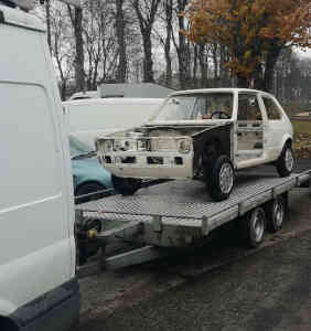

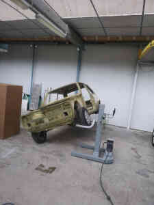

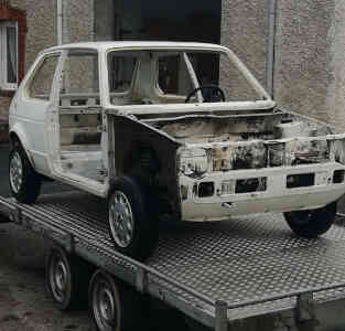

Livraison de la caisse chez le carrossier, nous sommes mi-novembre, allez mon gars à toi et assures le cachou

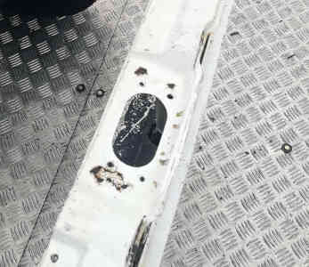

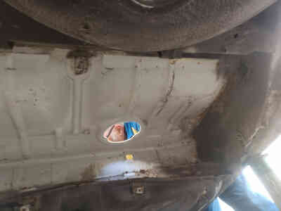

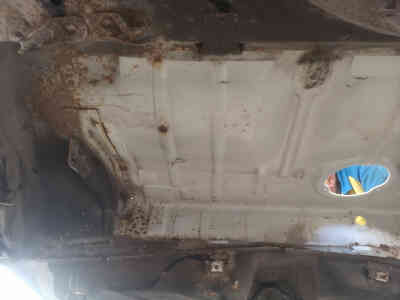

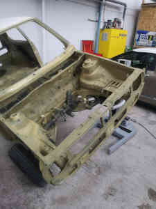

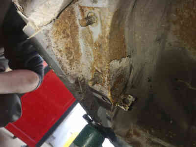

Bon y a eu les fêtes de fin d'année, et de grosses vagues de froid et de neige par le pays du coup mon carrossier a été bien occupé par des voitures dont les proprios en ont besoin pour travailler et c'était le deal, il me fait un prix mais la fait à temps perdu, du coup ça pas avancé des masses, mais début février il me demande de passer pour faire le point et voir les pièces à commander.
Çà fait plaisir, ça avance, il a sablé une grosse partie de la caisse, dé-cabossé des petits bobos, et découvert des trous dans le plancher
Plancher que je pensais en bon état.
On peut voir ça sur la dernière photo.

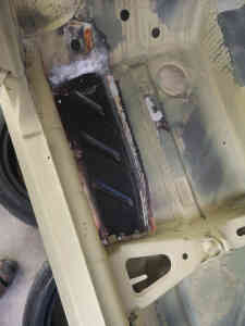

Du coup, je commande un plancher conducteur et un bas de caisse, il a besoin de morceau de chaque pour les deux cotés mais il me dit qu'avec un seul, il pourra faire les deux cotés.
Il me demande un certain nombre de pièce que je sais en bon état sur la donneuse., du coup je sors la meuleuse et lui fournit ce dont il a besoin.
- IMG_20190206_120613.jpg (16.79 Kio) Vu 4911 fois
- IMG_20190206_120622.jpg (21.38 Kio) Vu 4911 fois
- IMG_20190206_120629.jpg (20.15 Kio) Vu 4911 fois

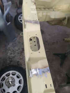

Changement des pièces pris de la donneuse
- avant
- IMG_20181117_091902.jpg (30.58 Kio) Vu 4910 fois
- après
- IMG_20190216_103549.jpg (17.17 Kio) Vu 4910 fois

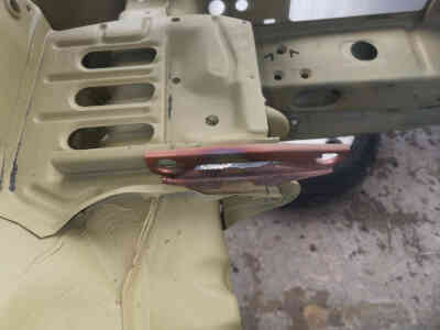

Petites modif nécessaires pour le passage en GTI

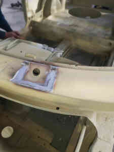

La reprise du plancher coté conducteur
- IMG_20190216_103429.jpg (18.17 Kio) Vu 4909 fois

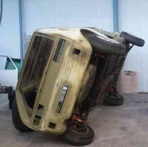

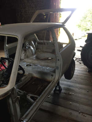

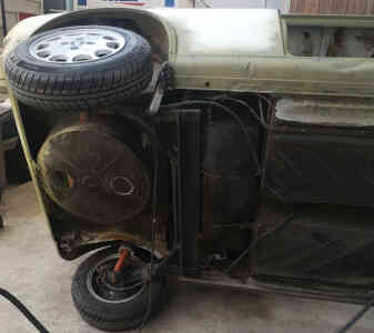

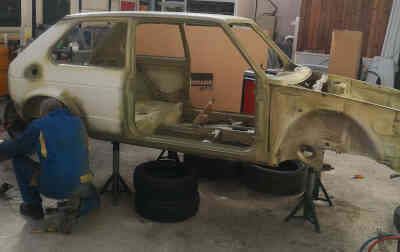

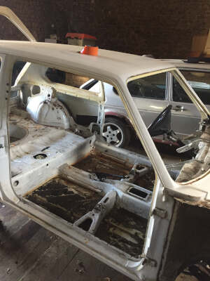

On a attendu le plus possible, mais au point ou on en est et au vu de certain projet que l'on peut voir sur ce site, je pense à looping par exemple, je me dis, on peut pas ne pas tout faire et mon carrossier et plutôt de mon avis.
Aller c'est parti, on tombe tout et on fait toute la caisse niquel et cela passe par le dessous et la dépose des trains roulants.
A chacun son style.
A chacun son style.

Le dieu des boulons rouillés était avec nous, deux heures plus tard, c'est fait.

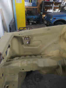

Et une fois démonté, je me dis que c'est pas dommage, je l'aurai regretté.
