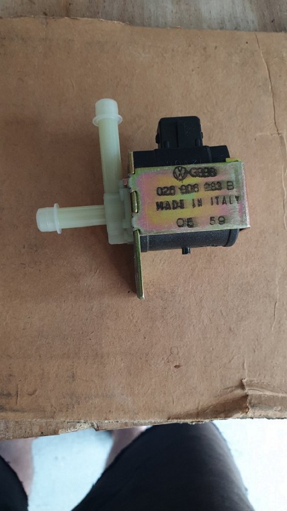

j'ai fait venir mon mécano pour quelques bricoles à faire sur la golf , et j'en ai profité pour essayer de régler mon problème de ralenti
on a commencé par démonter et nettoyer le tiroir d'air additionnel . Pas grand chose de changé alors on s'est tourné vers l'électrovalve qui était d'origine.
j'en ai trouvé un sur meca******* conforme à l'origine
après démontage /montage rapide , le résultat ne me satisfait pas .
si à chaud , j'ai gagné un ralenti beaucoup plus stable et sans perte de régime , par contre à froid , c'est toujours le yoyo
y 'a peu être un temps d’adaptation à attendre avant d'avoir un résultat à froid , j'en sais rien
d'autres pistes ?
d'autres pistes ?

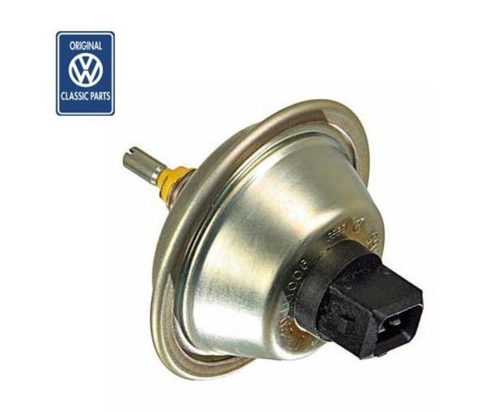

entre temps je vais remplacer le contacteur de dépression
tu auras bientôt des news sauf si ce virus me l'interdit
je n'ai pas avancé à ce sujet car je dois résoudre un autre problème en priorité.
le passage de la première est très difficile voir impossible , et dans la circulation urbaine parisienne ca pose des problèmes.
je limite les déplacements en ce moment mais courant octobre tout va rentrer dans l'ordre
Re: ralenti instable a froid
Sauf erreur, cette pièce sert à augmenter le ralenti notamment quand plusieurs consommations électriques ( phares, dégivrage etc... ) sont en action. On entends d’ailleurs un « clac » quand il se met en fonction, pour moi, il n’agit pas sur la stabilité du ralenti...
A faire confirmer ou pas !
- fafa69
- Messages : 846
Je voulais explorer cette piste , mais effectivement aucun effet a froid sur la stabilité du ralenti. C'est toujours le yoyo....yannis a écrit : sam. 3 oct. 2020 00:59 Sauf erreur, cette pièce sert à augmenter le ralenti notamment quand plusieurs consommations électriques ( phares, dégivrage etc... ) sont en action. On entends d’ailleurs un « clac » quand il se met en fonction, pour moi, il n’agit pas sur la stabilité du ralenti...
Retour case départ

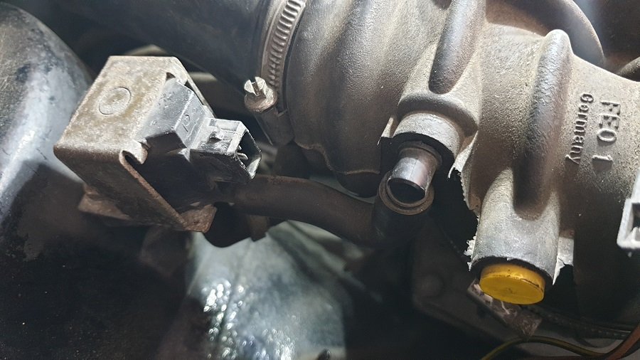

Si c’est pas déjà fait, commande sur Meca.... des durites de dépression c’est vendu au mètre de mémoire et ça ne vaut pas grand chose. Mon ralenti ne faisait pas le yoyo mais une fois toute les durites changées au niveau du compartiment moteur ( papillon, allumeur, etc... ) mais après changement, il n’a jamais été aussi stable !
Et mes durites étaient bien sèches et certaines percées !
Regarde aussi au niveau de la soupape de dépression, tu as normalement une sortie qui doit être bouchée, vérifie que ce soit bien le cas
