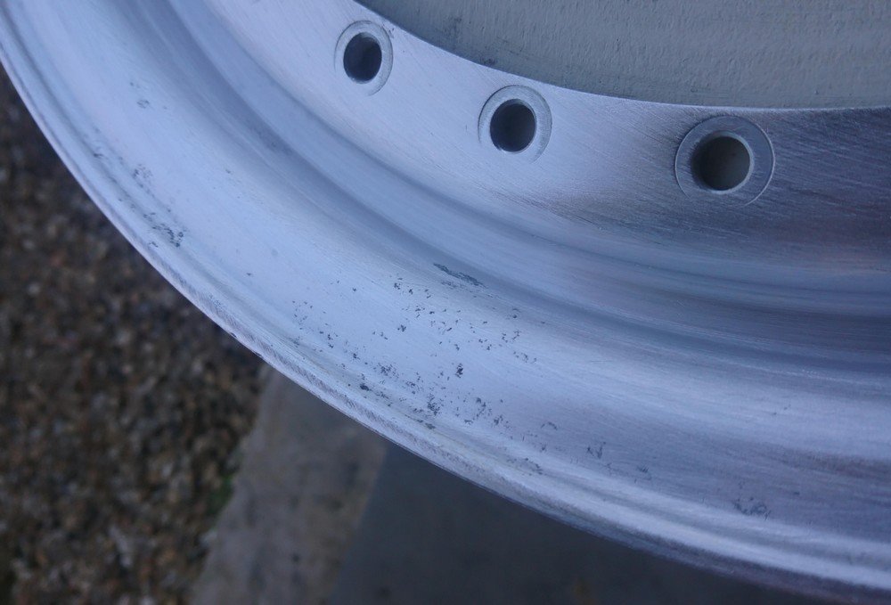

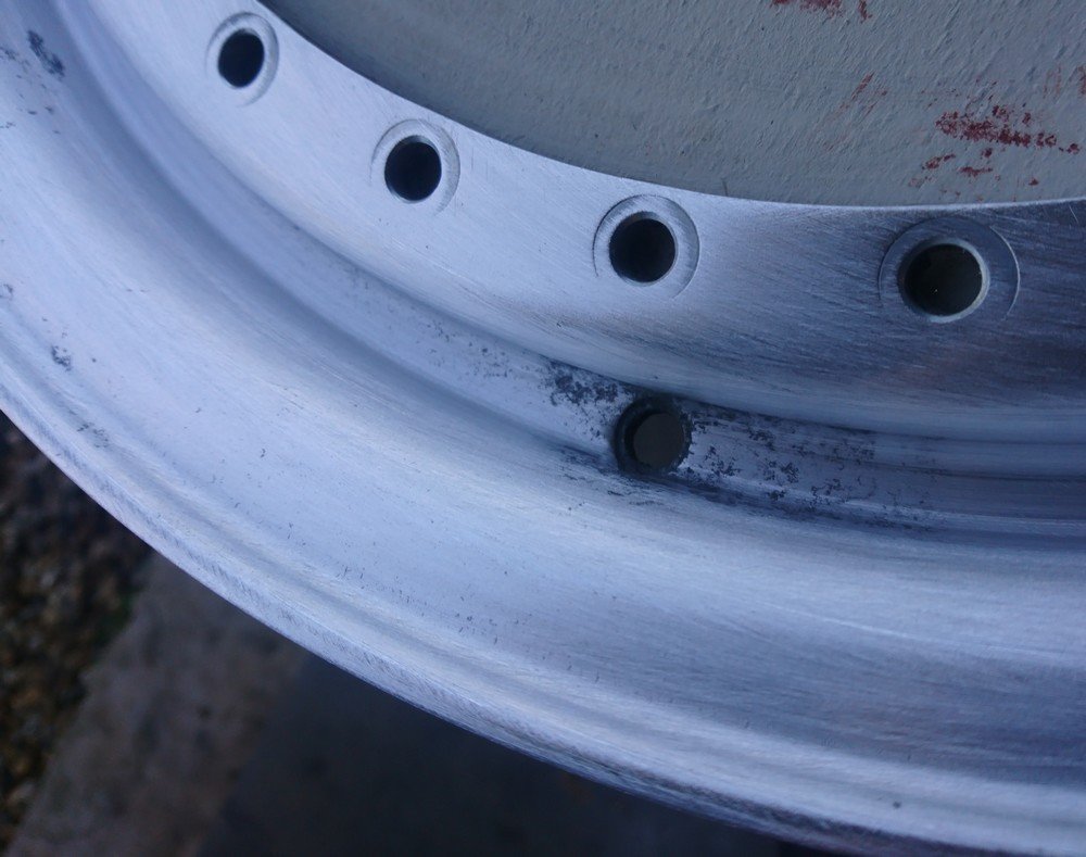

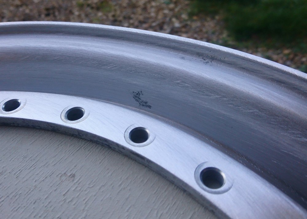

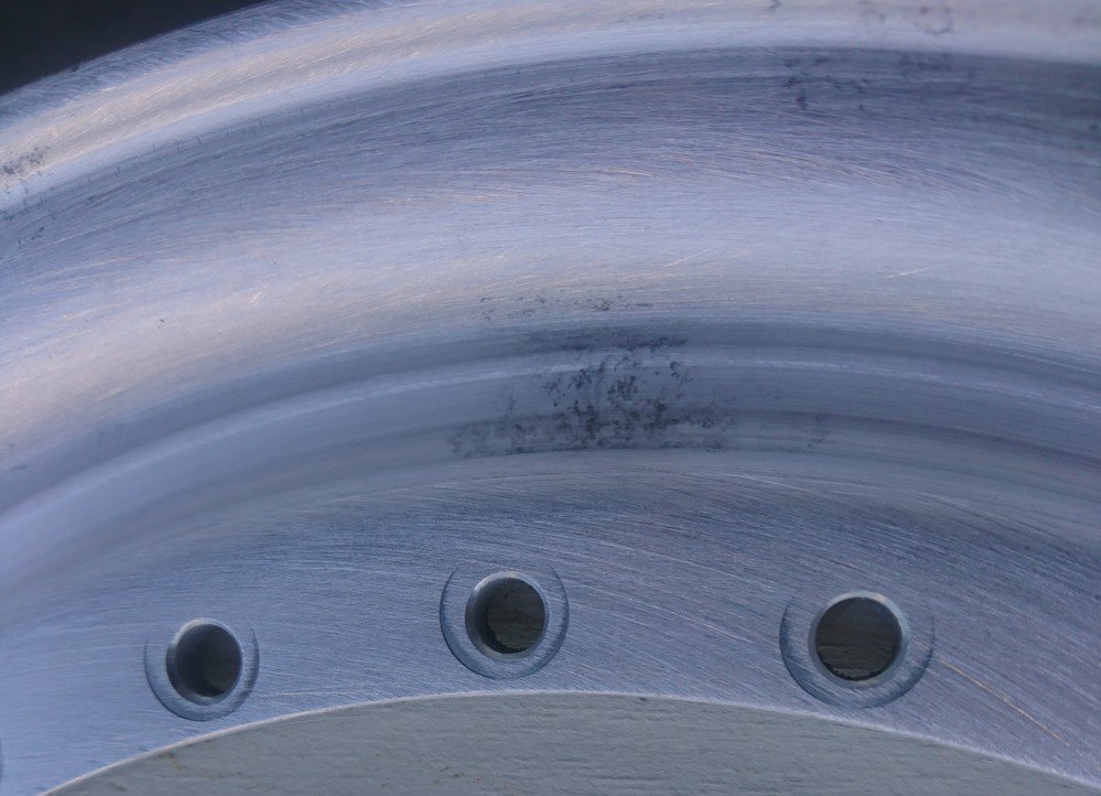

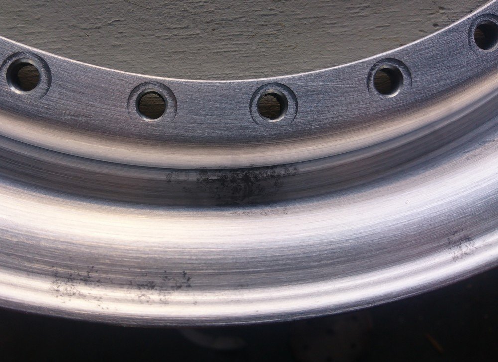

Bon, c'est horrible...
Je me suis fait mon système de mise en rotation du voile. ça fonctionne très bien. Mais la corrosion est très importante, et même en enlevant pas mal de matière, je n'ai pas encore un bon aspect de voile. Je ne pense pas y arriver en ponçant vu la profondeur de l'oxydation. J'en suis au 100... il va falloir que je passe à du 80
Je ne suis pas sûr d'y arriver

Il te faut enlever le plus gros, mais ne descend pas en dessous, déjà 100 c'est énorme, tu va avoir énormément de mal à rattraper.. Sur les miennes aussi il reste des points d'oxydations, mais une fois polie c'est moins visible.

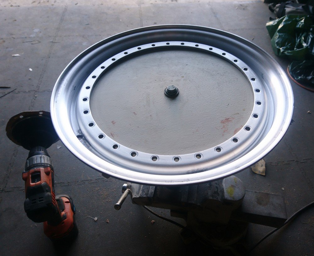

Bon je me lance, je n'ai pas encore fini les jantes, mais voici ce que j'ai fais
La force giratoire pour obtenir un effet brossé.
Le voile sur la scie circulaire + variateur de vitesse pour diminiuer la vitesse de rotation. Un axe pour fixer le voile. Tout poncage au papier et à la main (aie les doigts
En "statique", j'ai poncé au 80 les marquages des têtes de vis et l'oxydation.
Ensuite, en rotation, 80 120 180 240 320 400 et 600 à l'eau et pour finir, 800 à l'eau.

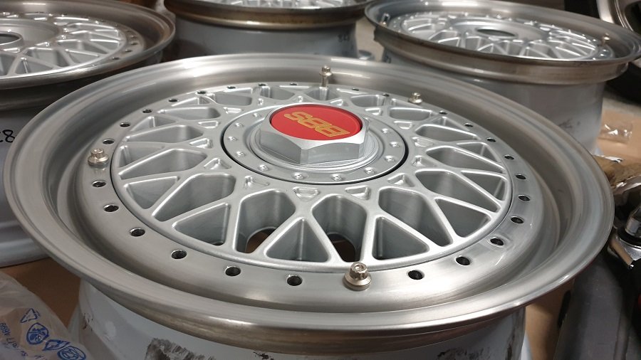

Le résultat: Concernant les vis, après quelques échanges avec le patron où je vais pour les traitements de surface, je pars sur du nickelage, mais je dois sabler moi même les vis sinon impayable
D'origine, on ne retrouve pas le zingage qui donne ce petit effet bleu a la vis. Le nickelage, je le pensais d'office brillant mais ca dépend de l'état de surface. Nickelage derrière un sablage, donne un effet maté.
Je me lance donc pour sabler les vis (quel travail, je vois raconte pas. Surtout avec le vernis d'origine dans le creux de la tête
Bref, pendant. Et le résultat, je n'ai pas plus de belle photo. Je vous assure que sur les voiles, ca donne
(l'effet brillant de la photo vient du flash) D'origine, les voiles sont vernis. Donc vernissage des voiles pour une meilleure tenue dans le temps et un nettoyage plus facile
J'en ai profité pour refaire repeindre les tonneaux, car l'ancien proprio n'avait repeint que la face visible. La peinture est sur base des caches centraux que j'ai acheté NEUF à l'ancien proprio, si si, neuf.
Les tonneaux ne sont pas thermolaqué, il n'y a pas de RAL, et ce n'est pas de la peinture carrosserie.
Cromeca était un peu flou quand je leur ai demandé ce que c'était alors, je compte bien redemander bientôt

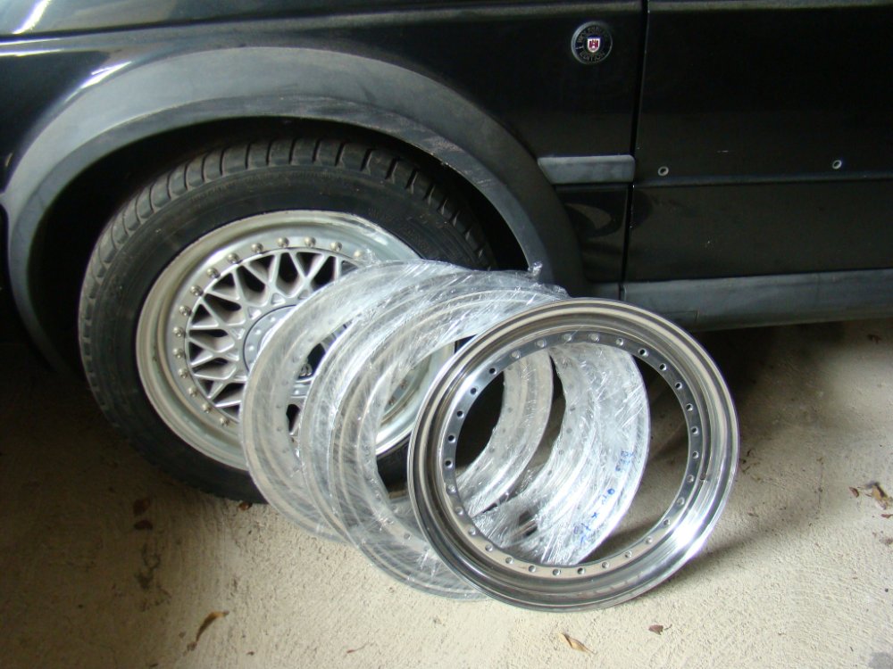

Yes ... des voiles neufs !!!
- DSC05801.JPG (146.18 Kio) Vu 3910 fois
