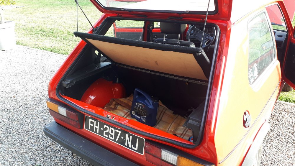

Petits détails sur la Rabbit pour préparer l'été et le CT.
Pose de nouveaux tapis de sol de chez Classic Parts via Mecatechnic :

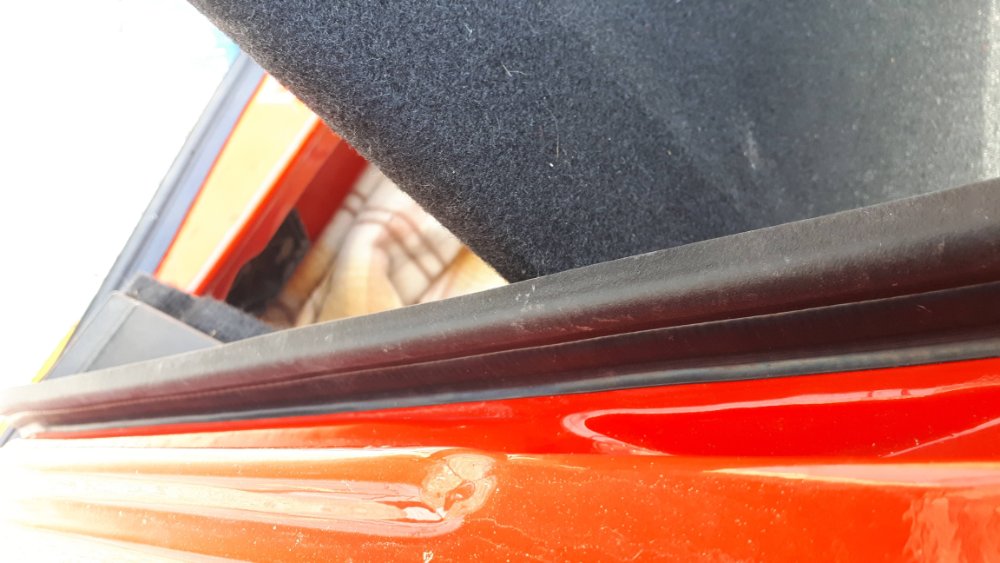

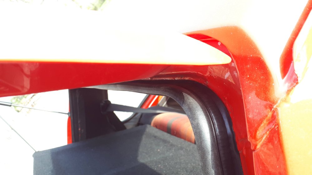

Changement du joint de hayon, parce que ça fuyait, j'ai pris chez Meca aussi.
Il jointe bien, la lèvre épouse plutôt pas mal les irrégularités.
J'ai aussi rebranché correctement l'anti-brouillard arrière qui ne fonctionnait pas.
J'ai aussi constaté l'état des paliers de suspension Febi montés il y a 6 ans...
Et remarqué que j'avais plusieurs fuites à régler rapidement :
- Fuite d'huile moteur
- Fuite d'huile de boîte peut-être aussi
- Et plus ennuyeux ce qui ressemble à une fuite au niveau de l'étrier de frein avant-gauche, certainement le pare-poussière
Bref, il y a toujours du boulot. :crazy:

Cool pour le joint, il a l'air pas mal
