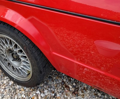

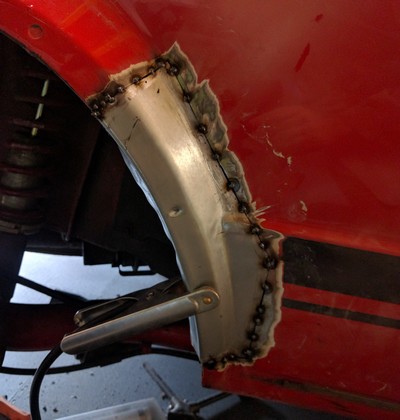

Bon alors je me suis lancé dans les réparations des dégâts... C'est vraiement pas nickel (surtout que j'ai pas réussi à retrouver la teinte), mais bon au moins structurellement c'est OK et protégé de la rouille...
Je n'ai pas non plus choisi la facilité avec la découpe, surtout en utilisant une tôle adaptable. Il y a une démarcation qu'il faudra que j'améliore au niveau de la couleur, et aussi un petit creux que je n'ai pas réussi à combler correctement.

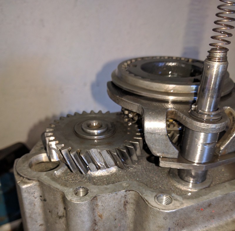

Bon, mauvaise blague aujourd'hui. Drôle de bruit à la décélération. Je n'ai pas eu le temps de rentrer avant que ça empire, ça a lâché à 200m de la maison.
Bref, comme j'ai mis beaucoup de temps à remonter la boîte, j'ai oublié de changer la goupille de pignon de 5. Elle s'est fait la malle et a pété les pignons de 5. Heureusement le reste de la boîte n'a rien...
J'ai tout démonté et j'ai retrouvé tous les morceaux de pignons et les morceaux de goupille...

Alors l'ensemble de la 5ième d'une 2Y de G2 16s, ça n'a pas l'air de le faire. Outre le soucis de la goupille spécifique et la rainure associée sur l'arbre primaire, je n'arrive pas à rentrer le moyeu synchroniseur...
J'ai fouillé dans mon bazar et j'ai retrouvé une vieille FD. Reste plus qu'à la démonter et vérifier les pièces, mais là je n'ai pas le courage...
