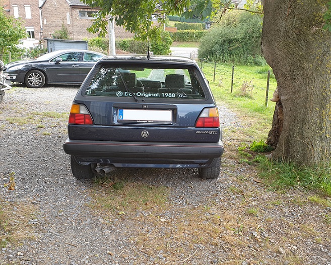

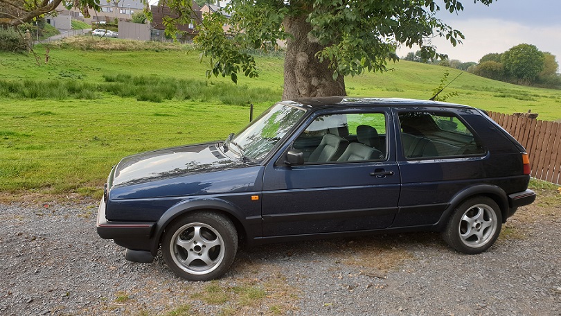

Voici quelques dernières photos de la golf en balade :up:
20190917_180441 - Copie.jpg (234.12 Kio) Vu 2765 fois
20190917_180425 - Copie.jpg (224.28 Kio) Vu 2765 fois
20190917_180414 - Copie.jpg (254.88 Kio) Vu 2765 fois
Il manque encore le sigle 16V à l'arrière :twisted:
Étant donné que les segments sont neufs, j'effectue un rodage de 1000 kms. Mais elle ne les passera plus avant l'hiver. La fin de rodage sera donc pour l'année prochaine :wink: Bonne route en GTI :hinhin: :bien:

Quand je vois la qualités de ta restauration, j'ai du mal à croire que tu arrive à regarder ces jantes 5 branches :bizarre:
Tu a du gout de rouler en golf 2 :D mais autant pour les jantes, celles d'origine en 14 irais bien mieux :up:

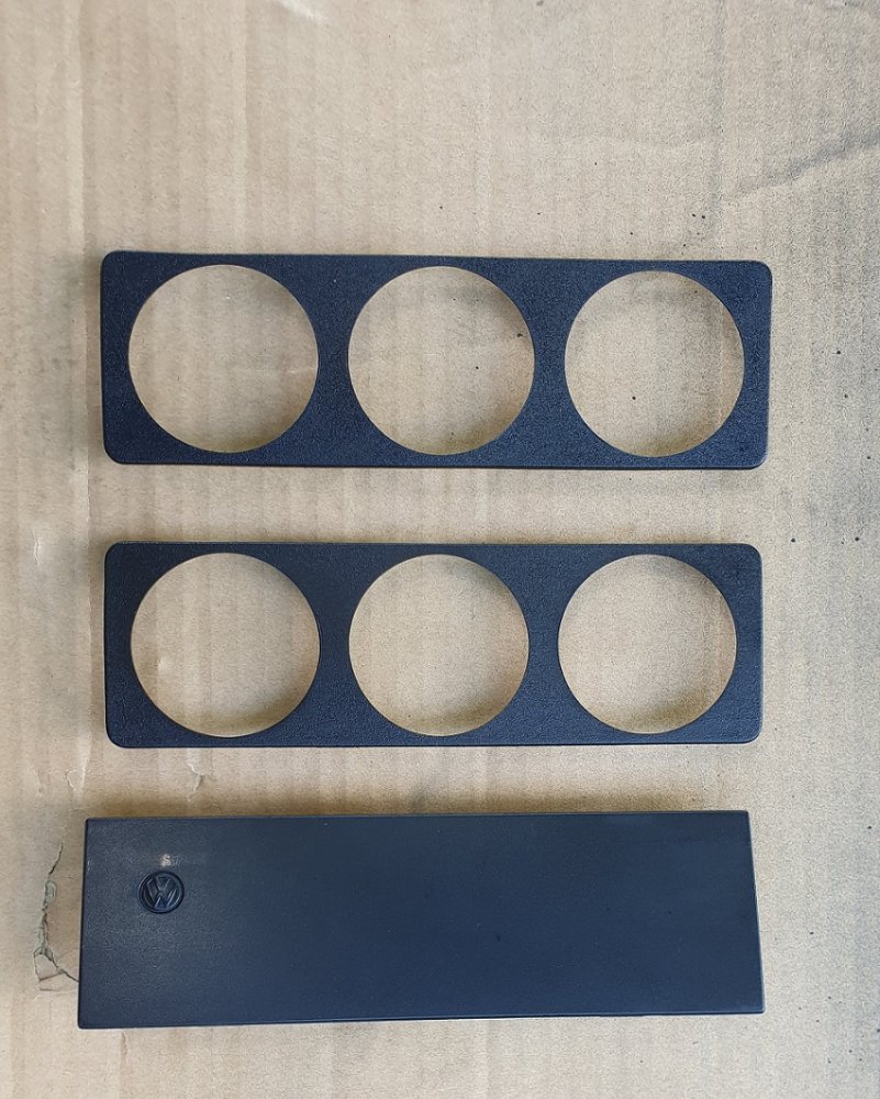

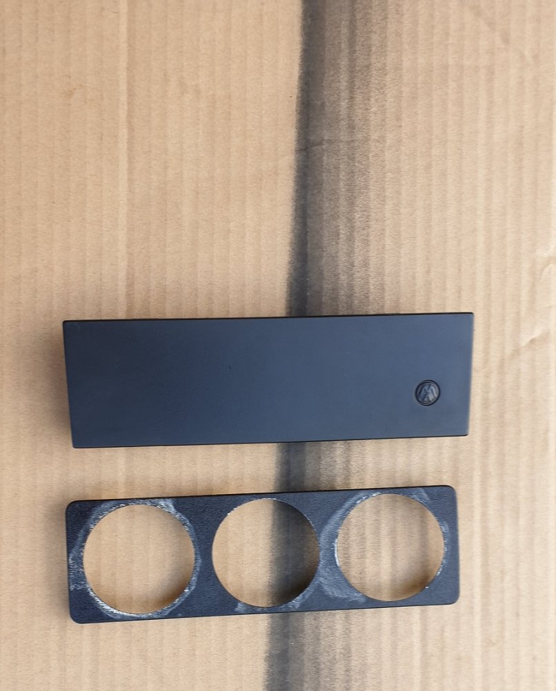

Je me suis dans un premier temps procuré une cadre porte mano pour emplacement autoradio (DIN). J'avais le choix entre une repro ou un original de marque d'époque FOHA (made in austria) mais dans un moins bel état.
J'ai donc opté pour le second à restaurer bien sur :up: Voici le avant après:
Le foha repeint est celui du milieu. Celui du haut, la repoduction (semble bien, mais plastique fragile) et le cache autoradio origine vw.
J'ai d'abord retirer la peinture blanche avec un solvant pas trop agressif afin de ne pas fondre le plastique et le grain. Ensuite, j'ai appliqué un promoteur d'adhésion spéciale plastique avant de faire un voilage au noir mat, puis un léger voilage noir satin.
Voici le résultat de près, dont je suis plutôt satisfait :bravo:

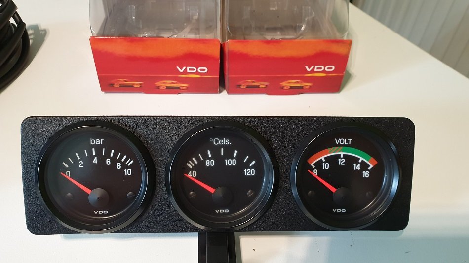

Concernant les mano, j'ai choisi la pression d'huile, la T°eau et le voltmètre. Ayant un digifiz, la T°eau est représentée par un barregraphe (segmentation), et je ne suis jamais sur que le moteur est suffisamment chaud (ou trop chaud). Donc j'ai opté pour ce mano plutôt que de doubler la T° huile déjà présente sur le MFA.
J'étais d'abord parti pour acheter des neufs sur le net, mais apparemment ils ne sont plus comme ceux d'époque et ne sont plus "made in germany", donc je me suis laissé tenté par des NOS!!!
Et la, je dois vous avouez que j'ai été chanceux, je suis tombé sur la perle rare non loin de chez moi :shock:
Le pression est de déc.90, la T° est de déc.86 (dur a trouver) et le voltmètre de sept.90! Ce qui fait qu'on est période matching !!!!! Neuf dans leur boite, sauf pour le pression (il est neuf, mais sans la boite). Les autocollants bouchant le trou pour insérer les ampoules d'éclairage sont encore présent :herbe:

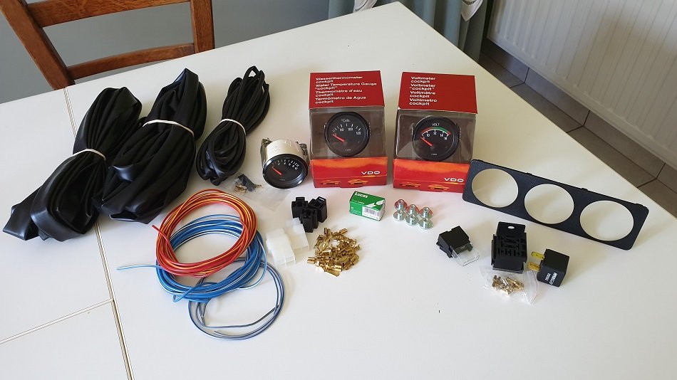

Vous voyez sur cette photo les accessoires électriques pour monter les vdo comme ils l'auraient fait à l'origine:
- les VDO NOS dans leur boite
- le cadre
- Un porte fusible et porte relais + relais
- Les fils de bonne couleurs :up: :bravo: :D (manque le rouge, le brun et le blanc/rouge mais je sais m'en procurer plus facilement)
- Les connecteurs VDO, voici leur référence: 321 971 970
- Un connecteur 4 points (faisceau TDB) et un connecteur 2 points (faisceau vers moteur)
- une ampoule de rétroéclairage de réserve
- les écrou pour viser manuellement les mano sur le cadre (et non avec une clé pour tout casser)
- les gaines PVC c'est pour refaire certains faisceau dans le compartiment moteur, rien à voir avec les VDO sauf pour les fils vers les sondes.
Voici le rendu: les trois mano cote à cote dans leur cadre, je suis fan :bisoux:

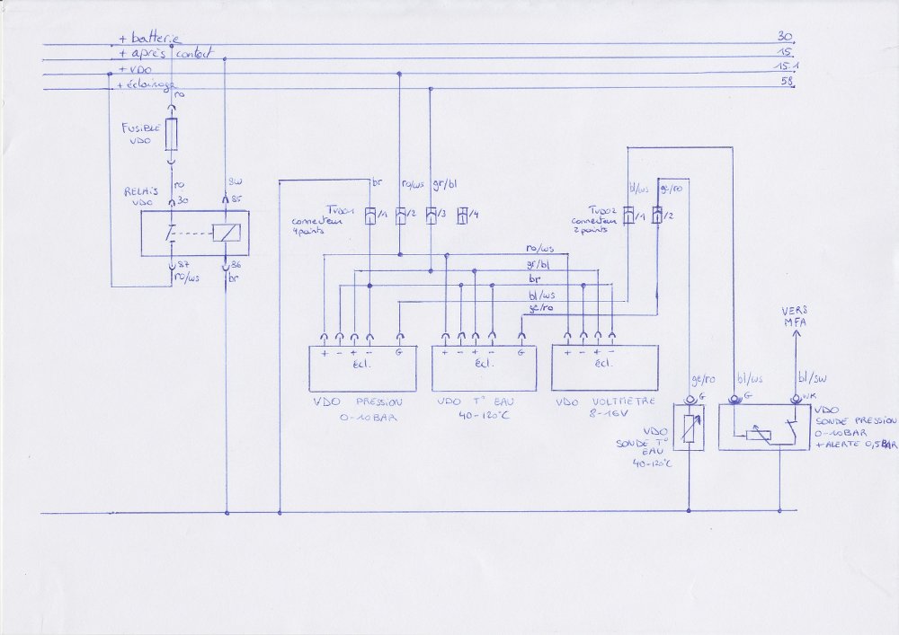

Et pour finir, le schéma que j'ai réalisé pour documenter mon installation dans la golf :up: Que je partage avec vous bien sur pour vous inspirer :bravo:
La aussi, je me suis pris un délire à reproduire un schéma comme il aurait été fait par VW à l'époque :herbe:
D'origine, sur nos golf, la pression d'huile comme valeur au tableau de bord n'existe pas. Je me suis basé sur un schéma d'audi quattro coupé pour sortir la couleur bleu/blanc du fil "valeur pression".
Ceux qui sont attentifs verront que sur KR, le bleu/blanc est utilisé pour le T°eau vers le régulateur d'allumage. Mais ni les sondes sont au même endroit, ni les fils convergent vers le même endroit :wink:

Bravo pour le détail et le partage du schéma, très beau travail :up: :bravo: Comme d'habitude... :top:
