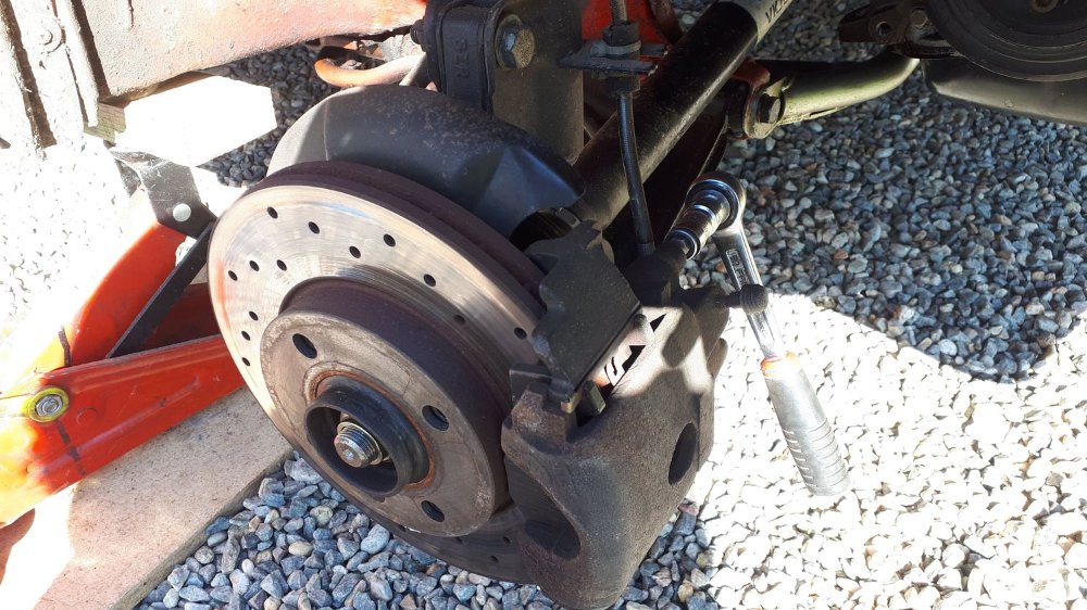

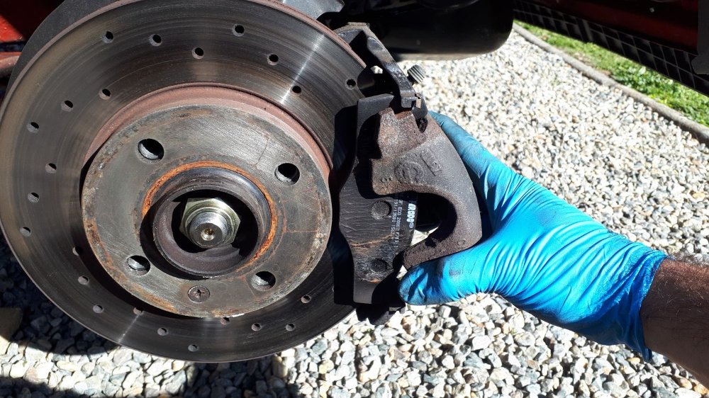

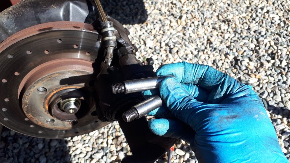

1. Après avoir levé et mis en sécurité la voiture et le bonhomme, et dépose la roue, on commence la dépose de l'étrier (deux vis/coulisseaux à empreinte 6 pans femelle).
- 20210418_173258.jpg (160.39 Kio) Vu 5957 fois
Pour faciliter la dépose, on repousse le piston de l'étrier avec un tournevis glissé entre la plaquette et le piston
- 20210418_173355.jpg (133.36 Kio) Vu 5957 fois

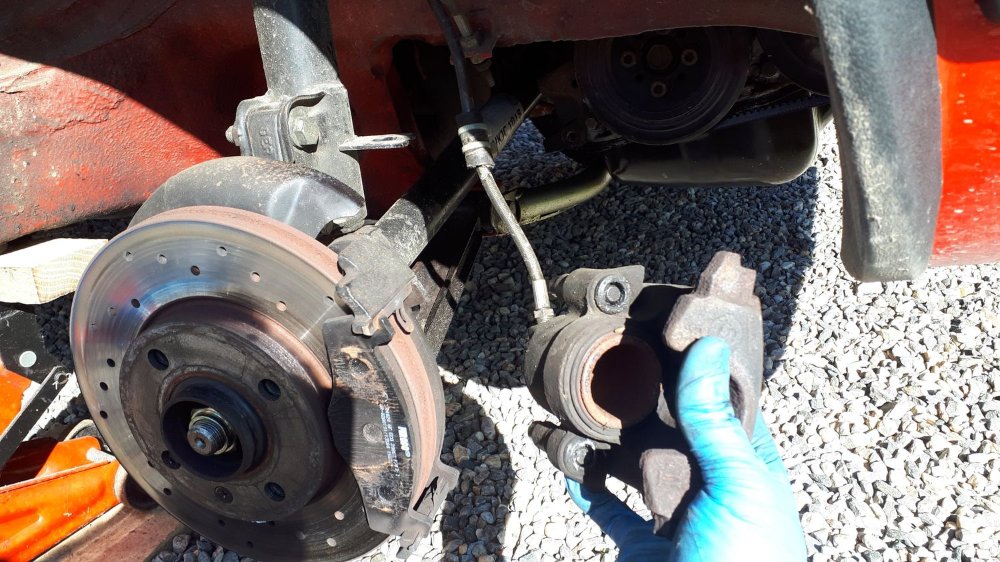

On écarte le bas de l'étrier, puis on le sort
- 20210418_173422.jpg (179.01 Kio) Vu 5957 fois
- 20210418_173444.jpg (166.89 Kio) Vu 5957 fois

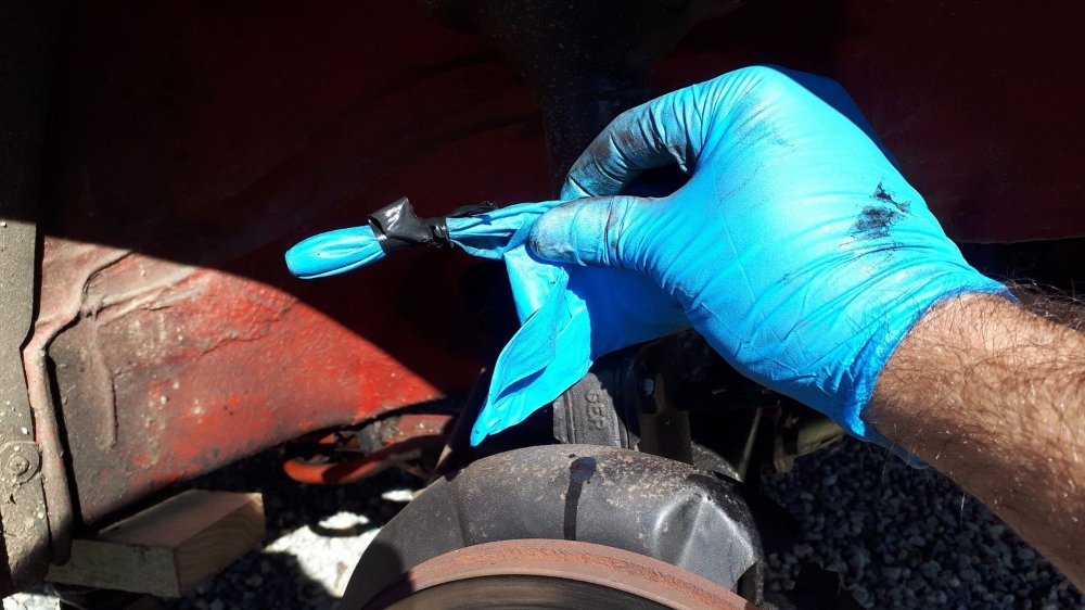

Ensuite, on dévisse la durite (pour info, les miennes sont des durites avia de chez Goodridge qui ont plus de 10 ans maintenant, pas un point de rouille
On évite de perdre trop de liquide, ici en glissant la durite dans un gant et en serrant avec un peu de chatterton

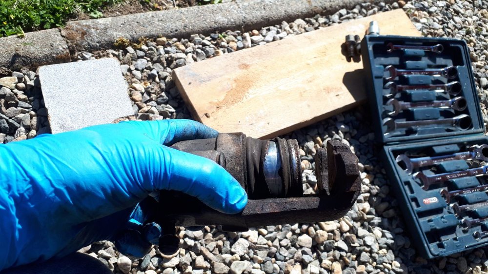

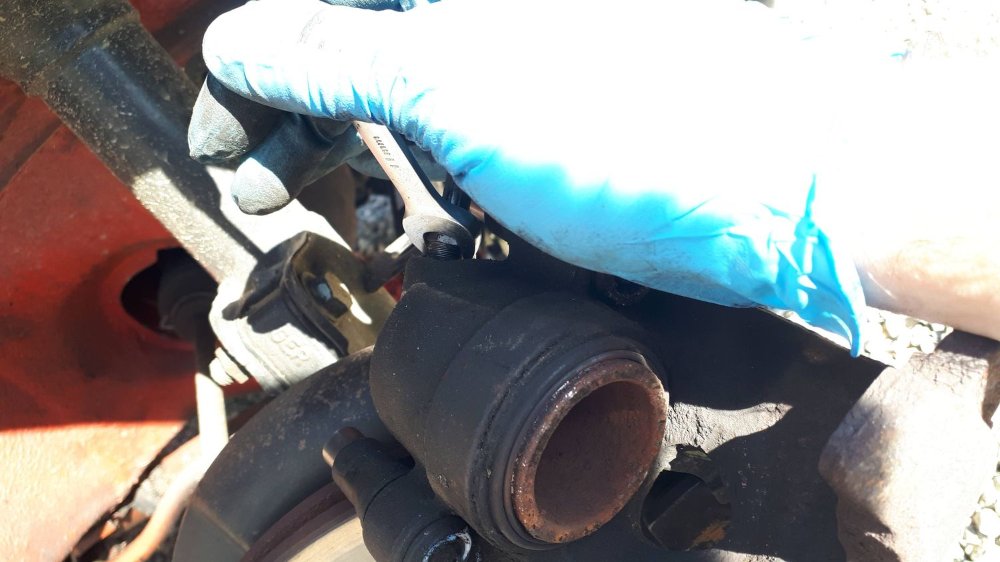

J'ai rapidement confirmé le diagnostic initial de la fuite
- 20210418_165452.jpg (172.37 Kio) Vu 5957 fois

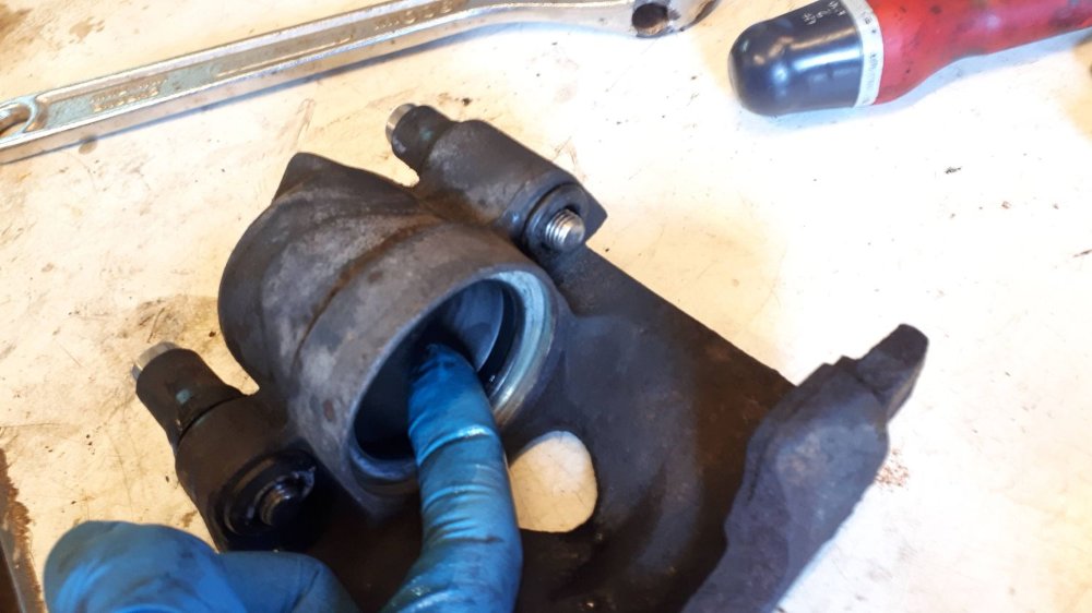

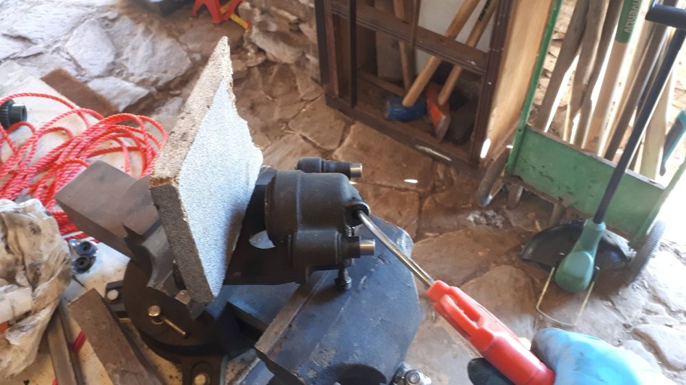

Une fois l'étrier déposé, on commence par sortir le joint pare-poussière de l'étrier avec un tournevis plat, ça vient assez facilement, mais attention de ne pas trop abimer l'étrier
- 20210418_165942.jpg (58.87 Kio) Vu 5957 fois

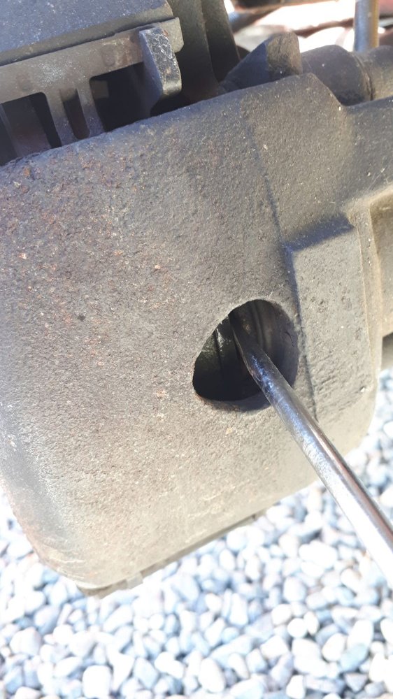

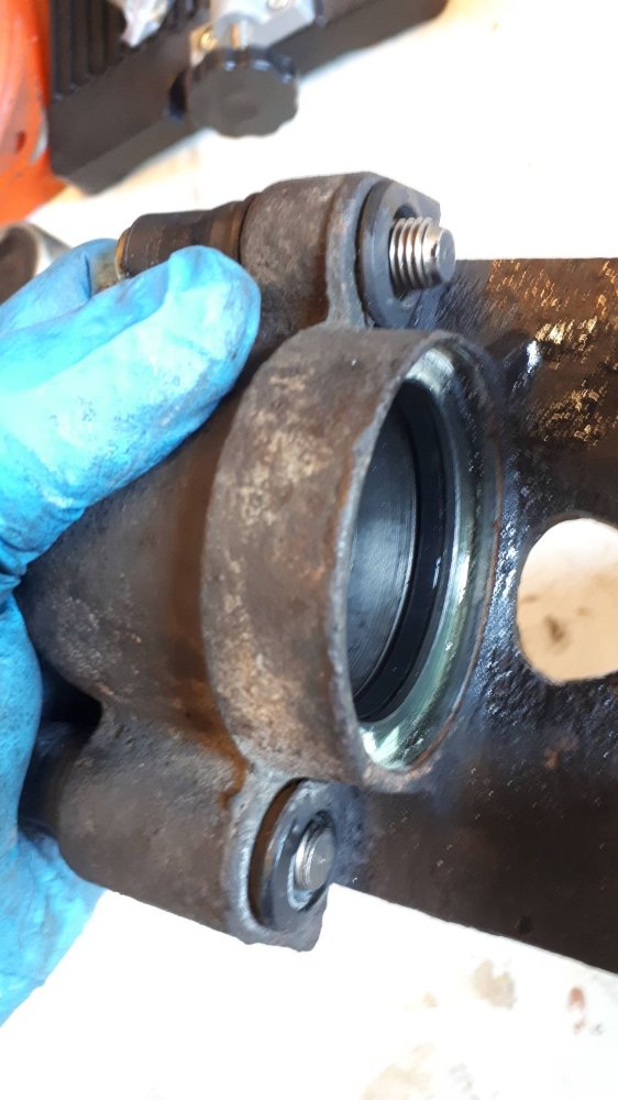

Un coup de nettoyage du corps avec du nettoyant freins et on peut attaquer la dépose du joint d'étanchéité du piston (c'est lui qui encaisse la charge lors du freinage, donc attention aux portées du joint)
Il sort facilement avec un tournevis fin, une vis à bois pointue ou autre, mais toujours en prenant garde de ne pas rayer l'étrier
- 20210418_170032.jpg (90.95 Kio) Vu 5957 fois

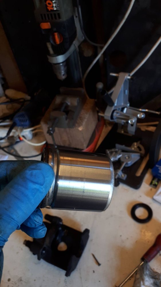

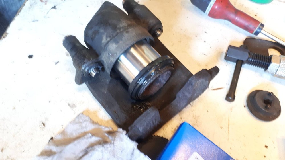

On nettoie le piston et on vérifie qu'il n'est ni rayé, ni rouillé. Si c'est le cas, on peut tenter de le rattraper avec un ponçage à l'eau/huile au papier très fin, l'idée étant d'arriver à une finition polie
Les miens sont en très bon état, donc un simple nettoyage a suffit
- 20210418_170512.jpg (74.4 Kio) Vu 5957 fois

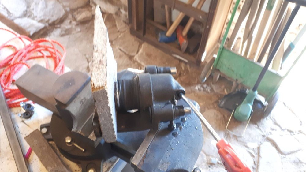

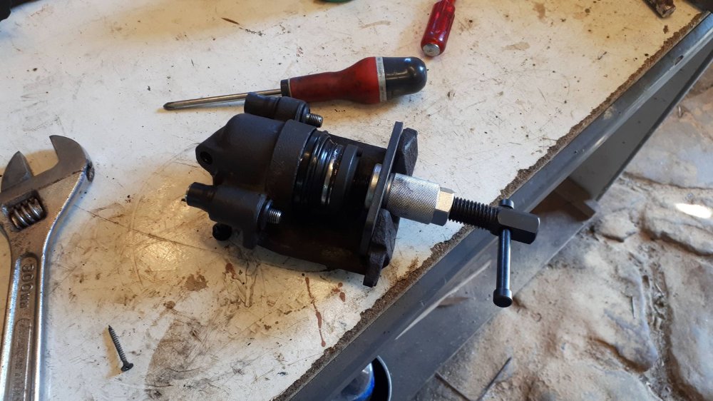

On rentre le piston à la main (c'est dur, mais il faut vérifier qu'il rentre bien avant de forcer)
Ensuite, on le rentre soit au repousse-piston, soit à l'étau
- 20210418_171425.jpg (121.86 Kio) Vu 5957 fois

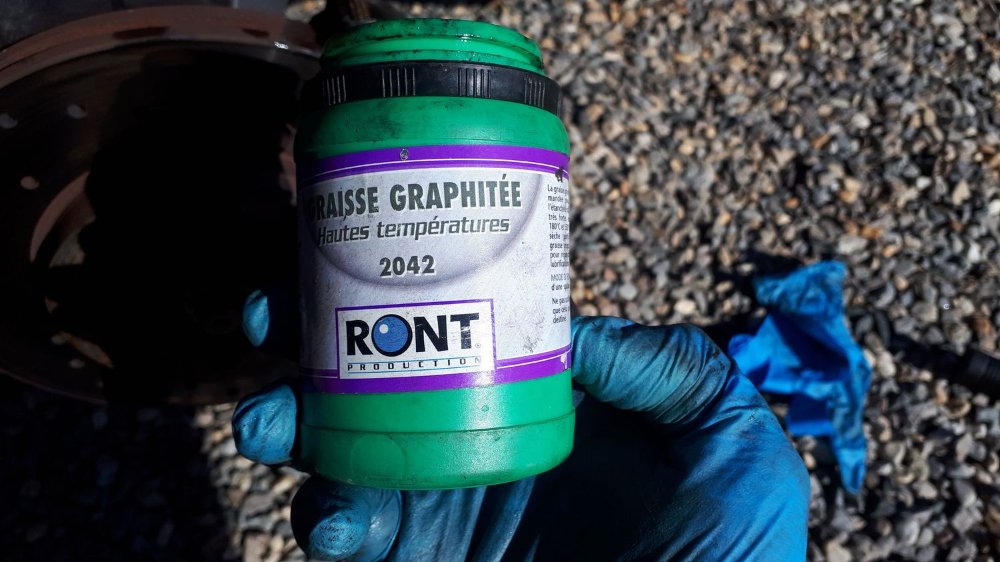

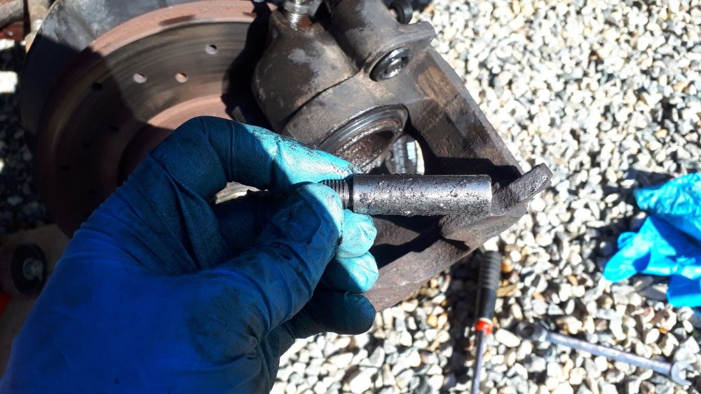

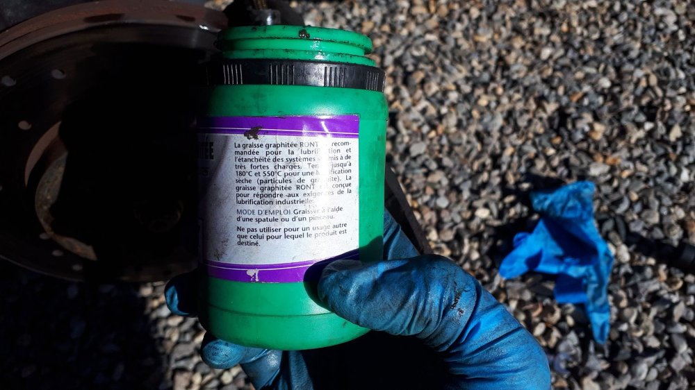

Et avant de reposer l'étrier, on en profite pour graisser les coulisseaux à la graisse haute température (ici de la graisse graphitée, donnée pour 550°)
- 20210418_180059.jpg (157.58 Kio) Vu 5957 fois
- 20210418_180107.jpg (115 Kio) Vu 5957 fois
- 20210418_180111.jpg (121.31 Kio) Vu 5957 fois
- 20210418_180219.jpg (139.19 Kio) Vu 5957 fois
Dégraissage de tout à la bombe de nettoyant frein afin d'éliminer les traces de liquide de frein et on repose l'étrier dans le sens inverse.

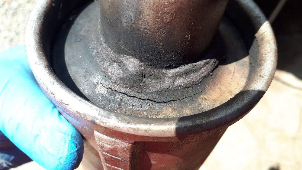

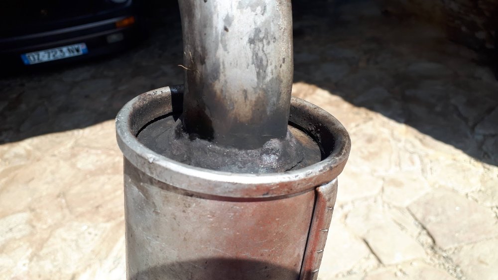

2. Pas fait de photos, mais j'avais une légère fuite au niveau de la jonction des deux tubes, j'ai voulu démonter pour mettre un peu de pâte ou de graisse et poser un vrai collier
Mais j'ai dû tellement taper sur le silencieux pour le démonter, qu'il est maintenant complètement ouvert sur toute le tour de la face avant...
A voir si je ressoude ou le change...
