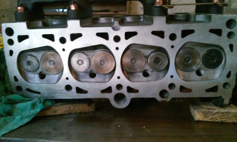

Les soupapes sont rodées, remontées avec leurs joints neufs et l'AAC reposé.

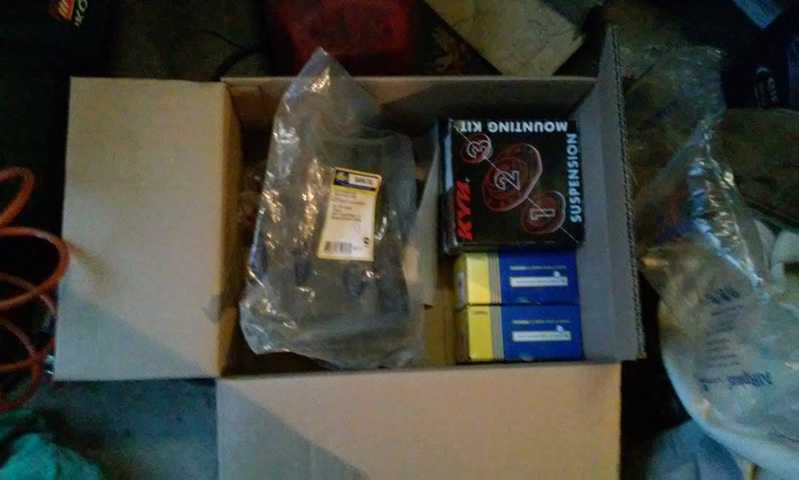

Ce WE je récupère les injecteurs qu'un pote m'aura passé aux ultra son. Et Lundi les dernieres pièces devraient arrivées :woohoo:
(une durite d'eau, des coupelles Kyb et surtout les rotules de direction ; j'avais bien celle de droite en Mapco mais tant qu'à refaire une géo autant changer les 2 par quelque chose d'un peu plus qualitatif)

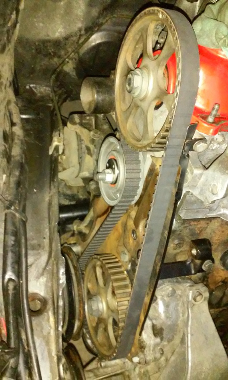

Ce soir la distri est calé :
Mais j'ai encore quelques cartons de pièces à finir monter :Oh:

Avec les soupapes polies et les injecteurs nettoyés, elle devrait pas tardé à fabriquer du SP98 :mrgeen:

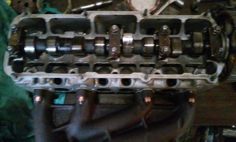

Retour ds le sens de la marche :zen:
Dimanche il annonçait de la pluie ... Samedi je me suis donc dépêché de remettre la culasse pour la mettre à l'abri et finir tranquille le remontage.
Sauf que dans la "précipitation" après avoir tenté de poser la culasse avec la descente du collecteur d'échappement, j'ai pas pensé à remettre la descente en place en attendant de remettre les 6 écrous sur le collecteur proprement dit :crazy: (comme au démontage)

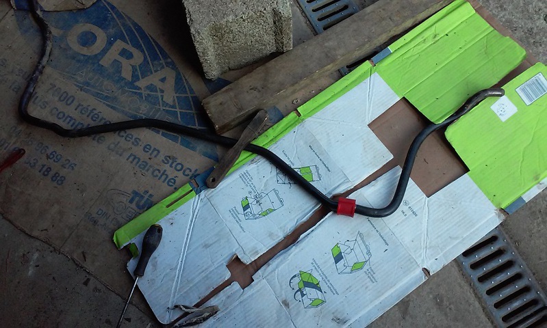

Après quelques hésitations, j'ai fini par réussir mais a quel prix :ouarg: : j'ai viré la barre stab & même les SB de la crémaillère pour avoir un peu de marge dans la bataille une durite de la DA a succomber :peur:
J'en ai profité pour changer les SB de la barre stab que j'avais en réserve

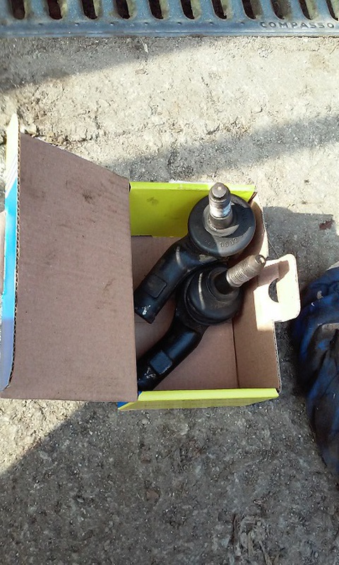

Les rotules étaient bien blettes (juste la protection, TRW estampillées VW, seraient elles encore d'origine ?!?) elles ont fait leur temps !
Par contre, la crémaillère est made in USA ! (comme quoi la mondialisation ne date pas d'hier !)

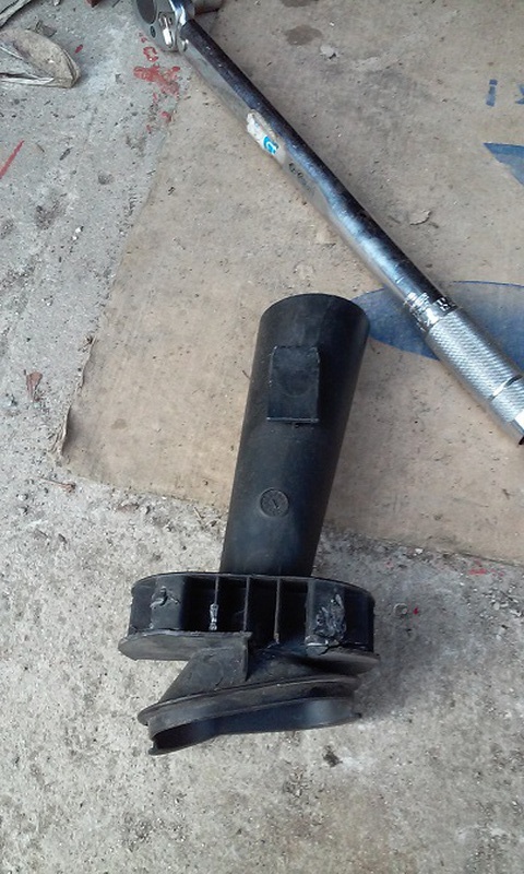

J'ai retrouvé un déflecteur de radiateur dans mes pièces :
Le mien commence a être rapiécé de partout.
Est ceci que vous nommez la sourdine (ds la boite à air)

Aah c'est donc ça une sourdine !
Quand on l'enlève ça fais plus de bruit ... ??
Messages : 1694
Re: [29 PB 91]
Ca fait un "broaaap" plus qu'agréable :up:

Corentin a écrit :Quand on l'enlève ça fais plus de bruit ... ?
Perso, je n'ai ni senti ni entendu de différence. J'ai bien envisagé d'aller chercher de l'air frais sous le pare choc mais je veux que ça reste réversible et puis j'ai d'autres chats à fouetter surtout en ce moment.

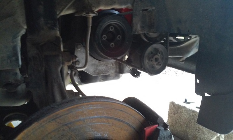

Ce soir elle est sur ces roues. Bon évidemment avec la crémaillère, les rotules et le berceau, la géométrie est à l'ouest.
Conso au MFA : 65 l/100 :shock: au déclenchement du ventilo après 1 km de route :mrgeen:
J'ai aussi l'impression que le roulement de l'alternateur fait un sale bruit (ça valait le coup de le changer),
A confirmer j'ai perdu mes repères niveau sensation au volant et position de conduite :bizarre:

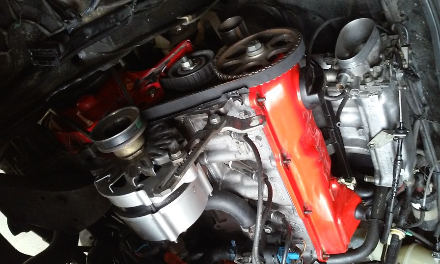

Difficile de faire du neuf avec du vieux ! Je ne me faisais pas beaucoup d'illusion en passant un coup de bombe sur l'alternateur ...
La poulie de ce dernier a sauté, le filetage est mort :ouarg: ce n'est donc pas le roulement qui couinait
Sur le rotor qui me reste les pistes sont bien creusées, à voir si l'écrou qui me reste est utilisable !
Heureusement que je n'ai pas poussé le vice jusqu'à refaire bichromaté l'ensemble :moche:
