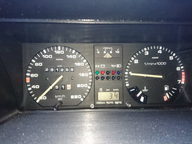

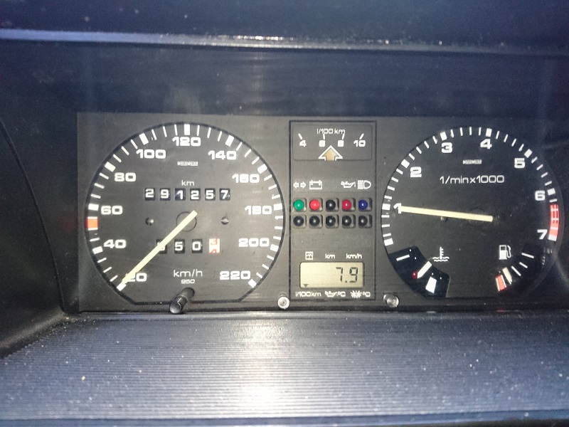

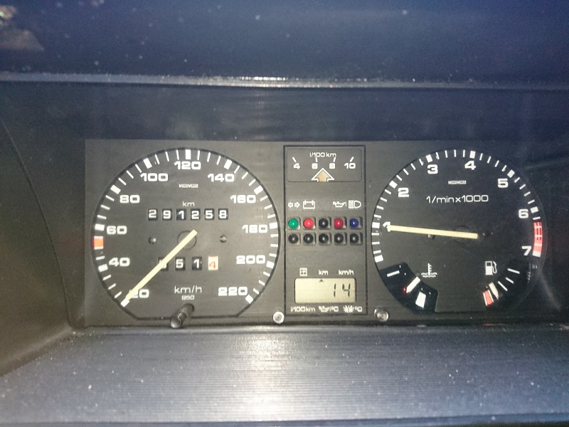

'didiou !
Ca y est Fr@nky fait péter le compteur !
Nuance, il le fait réparer !
Un forumeur bien connu des afficionados du G60 me l'a réparé pour un bon prix !
En plus j'ai récupéré les fonctions du MFA qui me manquaient :
Et c'est pas fini...

Re: Madame se fait une beauté
Bien joué la réparation
Il t'a changé la nappe ?
J'ai eu un peu de mal à trouver un bloc mono broche sur lequel j'ai remonté mon tachymètre pour retrouver un MFA fonctionnel. Mais trouver un bloc compteur de 84 ça doit être encore plus compliqué !
Sympa de savoir que ça peut éventuellement être reconditionné
Quequ'un avait posté dans pièces golf gti à vendre un lien lbc d'un compteur comme le mien, Ivan m'avait relayé l'info donc j'étais allé le chercher le soir même. Ce qui fait que j'en ai un d'avance !! Mais tant que celui d'origine est réparable, pourquoi se priver ? J'avais démonté partiellement un autre compteur mais c'est très minutieux et j'avais peur de le casser ou de ne pas savoir remonter donc j'ai préféré faire faire
C'est difficile à trouver des compteurs de phase 2 ? J'aurais dit le contraire !
