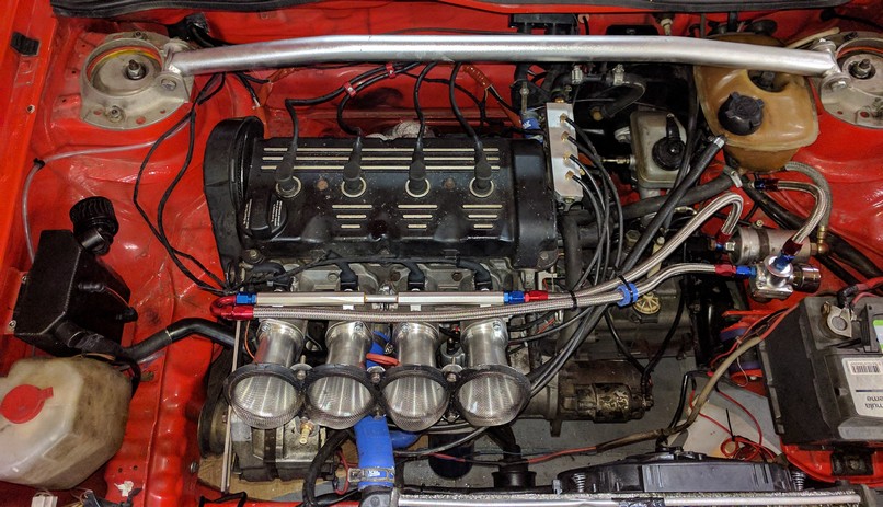

Démarrage OK au 1er tour de clé!!
Maintenant, je vais régler les papillons, et continuer les réglages de l'injection. Côté mécanique, il reste encore pas mal de finitions, bricoler un filtre à air supplémentaire et mettre un radiateur plus adapté.
Re: Nouvelle Golf - Circuit Loisir
Tu as gardé la pompe à essence d'origine ?
C'est quoi l'appareil à côté du filtre à essence ? (Régulateur de pression ?)
Hello Christian. Oui, pour l'instant, j'ai la pompe d'origine. J'ai effectivement fixé un régulateur de pression réglable (3 bars) avec le filtre à essence. Le tout est fixé sur le support du k-jet.
Merci. Tu le règles à quelle pression ?
