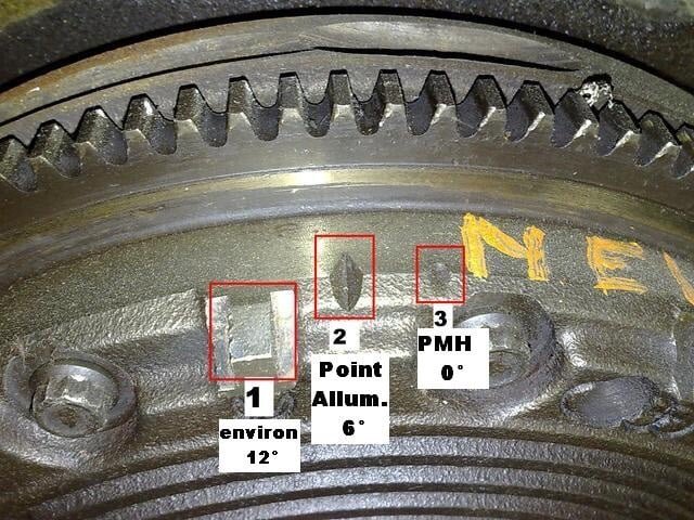

Je me suis imprimé pas mal de photos de volant moteur, tu constate vite que les versions sont nombreuses, ca peut expliquer pourquoi j'ai eu un doute
Je vais rouvrir le capot cette semaine.

Oui c'est pas ouf les marques sur le vm. Moi j'ai mis un coup de peinture pour le réperer

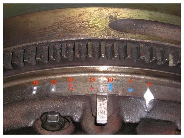

Bonne nouvelle, ce WE j'ai vérifié avec les pièces en ma possession les repères d'allumage des volants moteurs G2 EV et G1 DX sont les mêmes.
Ce qui veut dire que je peux me baser sur ce schéma :
- Volant moteur 1800.jpg (97.43 Kio) Vu 4132 fois
- David33

La bonne méthode est peut être de rester sur des repères physiques du volant moteur, quitte a en ajouter.
