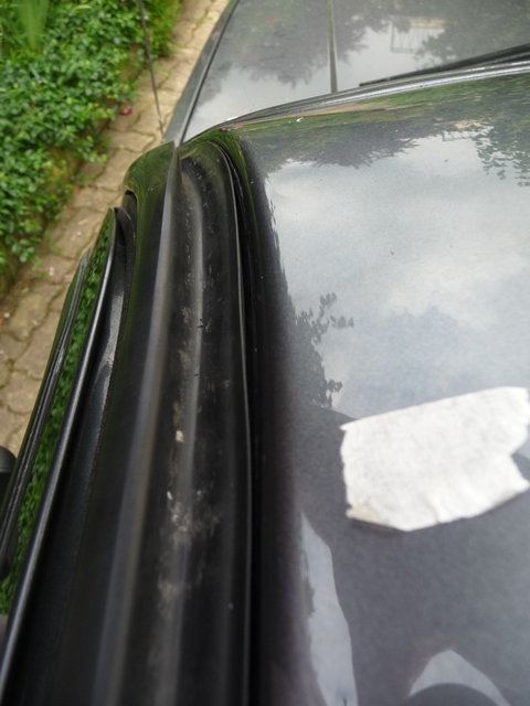

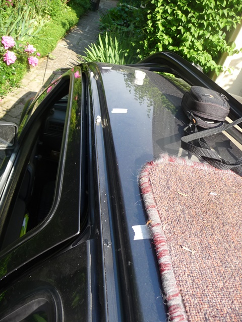

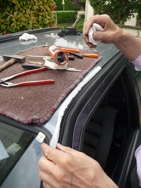

-Côté carrosserie : le liseré posé (avec plus ou moins de bohneur :ouarg: , photos a suivre), et le bouclier AR remboursé... :woohoo:

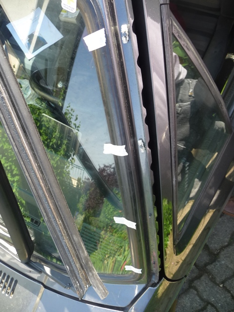

Alors sinon comme promis je reprends la séquence remplacement des joints de toit en photo :

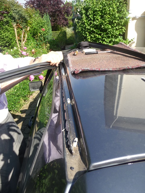

Dépose du joint de toit
Repérage des ergots
Repérage des ergots
idem
idem

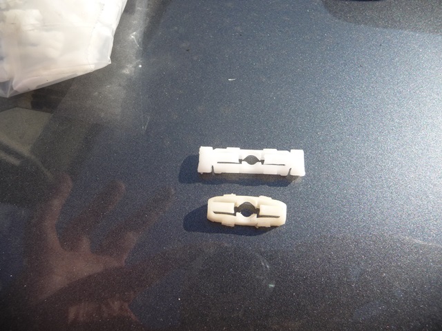

Les neuves (en haut)

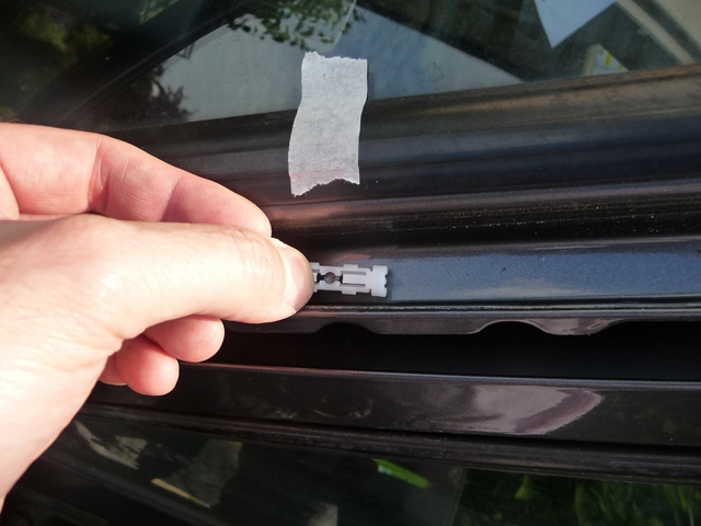

Pose des attaches neuves sur les ergots
Manque l'année ?
Manque l'année ?

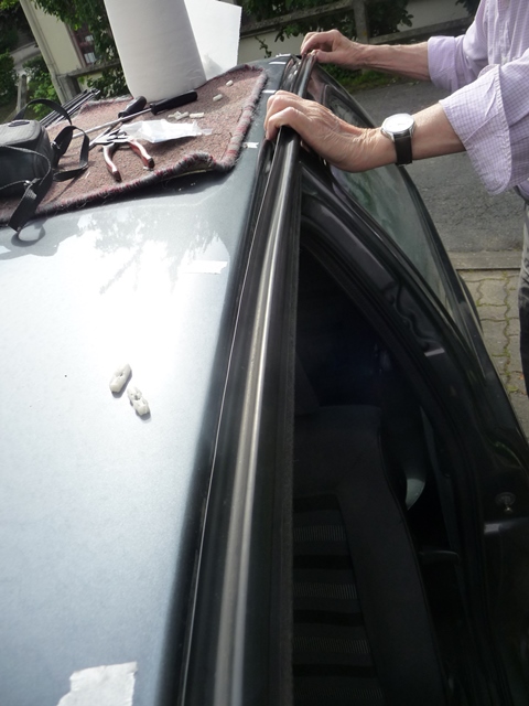

Mise en place du joint de toit sur les attaches
idem
idem

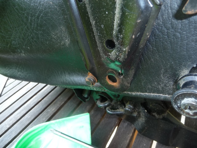

Traitement des attaques de rouille

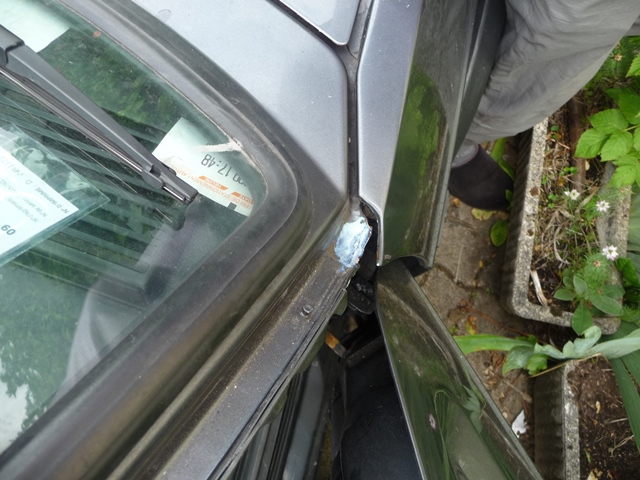

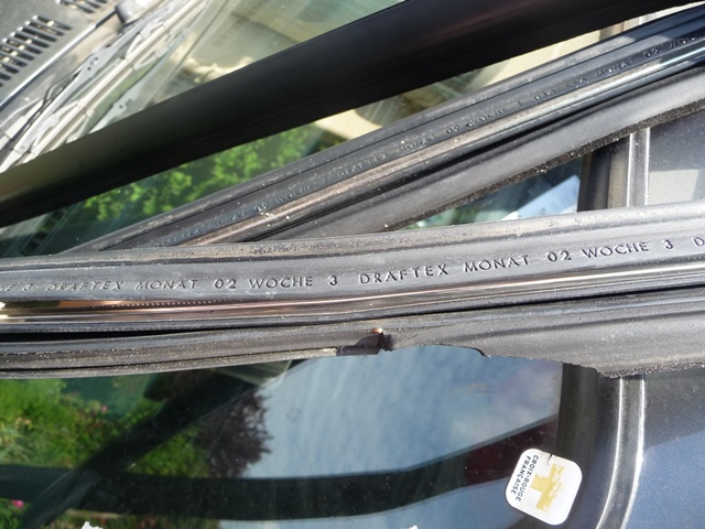

Pb de courbure du joint de toit
Je ne sais pas si ça venait du joint qui était un peu déformé, mais je pense qu'on s'est plutôt un peu foiré sur le montage du premier (côté conducteur), pour l'autre côté c'est nickel. En fait on a fait confiance à la vidéo VAG ou on voit le mec le clipser en commençant par l’arrière, avec le recul je pense que c'est là l'erreur...
Pour le deuxième on a donc commencé par la courbure au niveau de la porte et le reste à suivi nickel pour l'avant et l'arrière du joint.
Du coup celui qui s'est monté difficilement n'épouse pas très bien la courbure, ça se joue a quelques mm en distance ce qui lui fait faire un peu le dos rond au lieu de coller au pavillon, bon on a mis un peu de joint (oui c'est pas top ! mais maintenant que je sais comment procéder si j'en retrouve un autre à gauche...).
Gougniaffiade en conséquence ! Grouppff...

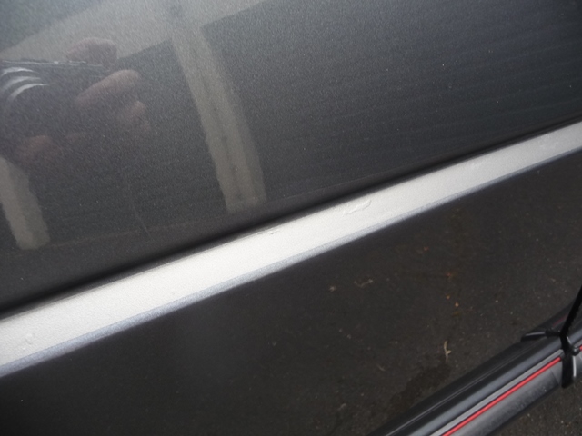

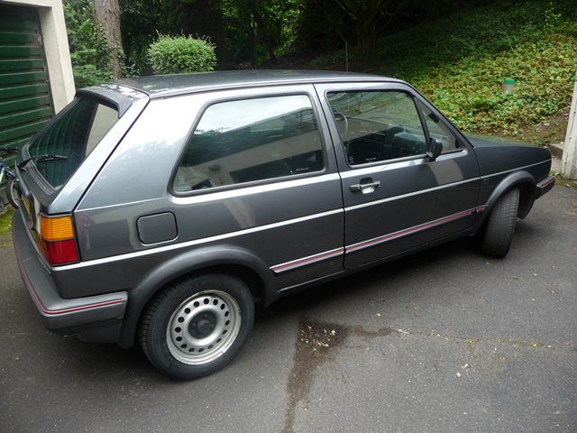

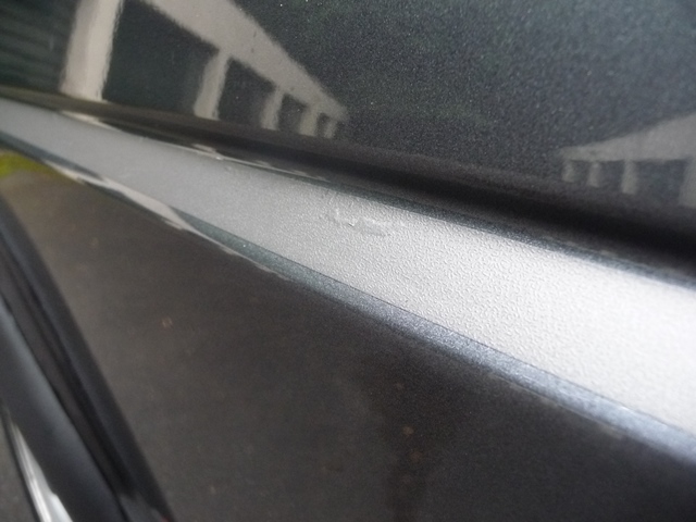

Maintenant l'aile refaite avec le liseré :
Apparemment un problème de sous couche de la double façe qui ne s'est pas désolidarisée du sticker !
Moi qui l'avait laissé exprès au carossier pour que ça soit bien fait ! c'est con l'alignement est nickel...
Alain de loin
Alain de loin
Détail de la pose du liseré
idem
idem

Dommage pour la galère de la gouttière gauche,la vidéo VAG est vraiment succinte et la gouttière
était peut être un peu tordue?
Je l'avaisdéposée avec le plus grand soin,mais pas évident pour une première. :|
En tout cas ta GTI a repris une bonne forme!
Messages : 1812
Merci les gars, mais je reste un peu déçu sur le niveau de finition, mais bon quand on songe qu'elle était à deux doigts de partir à la presse, on relativise...
(m'enfin je me serais bien épargné le trou du " bip " qui m'est rentré dedans!)
@seb : comme dit dans un post plus haut, je pense que malheureusement on s'est fait la main sur le premier joint, le second est vraiment nickel, le secret étant de partir de la courbe du pare brise pour placer et fixer en position. En tout cas chapeau pour ta récup, car sur les miens au début, j'ai essayé de les enlever proprement comme sur la vidéo et impossible sans abîmer la carrosserie ! Du coup on les à virés en tirant dessus à la sauvage pour pas abîmer le pavillon fraîchement repeint.

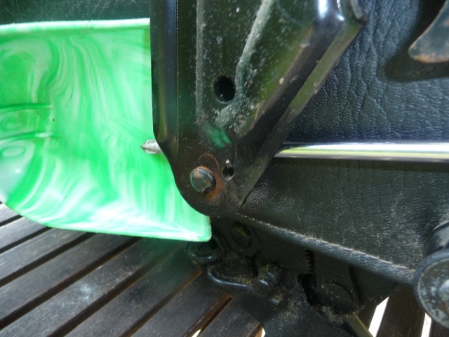

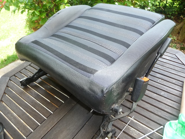

DEMONTAGE DU SIEGE

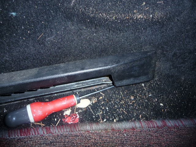

sortir la butée du rail (côté pile)
ouhhh put@%#!! la honte c'est dégueu !

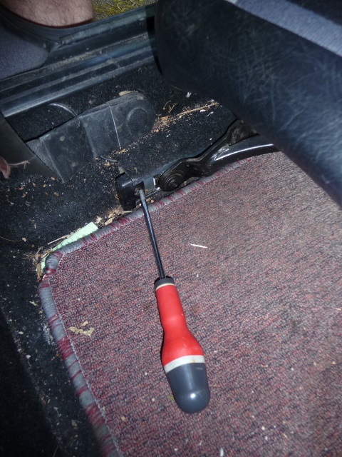

sortir la butée du rail (côté face)
Ç'a cette tête de l'autre côté, faire gaffe ça casse !
Libérer la butée du siège sur l'avant
Désormais, le siège est libre et peux être sorti de l'habitacle en le faisant coulisser par l’arrière.
DECOUPLAGE DE L'ASSISE DU DOSSIER
Sortir les 3 picots du cache plastique de protection du mécanisme de basculement (3 portes)
Facile pour celui de derrière
Picot sorti
Picot sorti

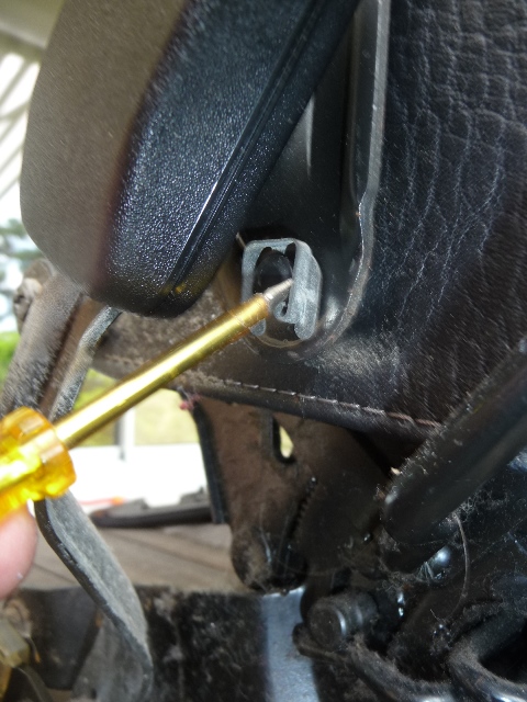

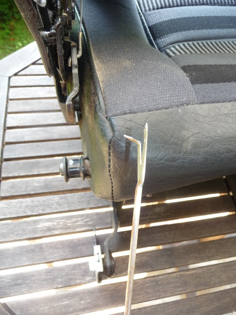

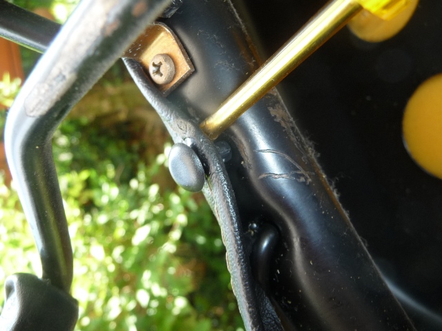

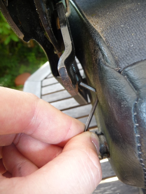

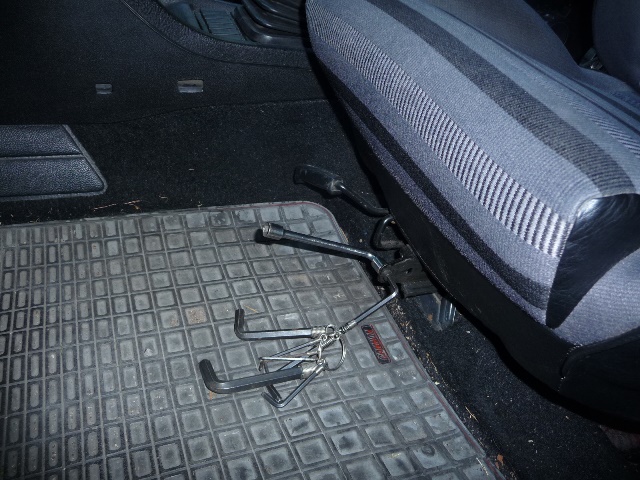

Les 2 autres sont bien moins accessibles. Il faut s'aider d'un outil coudé. Une petite clef allen ?
Bof marche pas terrible ! Tiens un pic à fondue, yes NICKEL !<br />hein quoi alors comme ça il manque un pic dans le service, non pas possible bizarre quand même cette histoire...<br />Chuttt....
Chuttt....
le pic magique
le pic magique

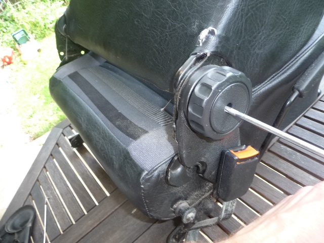

idem de l'autre côté après avoir au préalable enlever la molette d'inclinaison du siège
Puis virer les agrafes de chaque côté

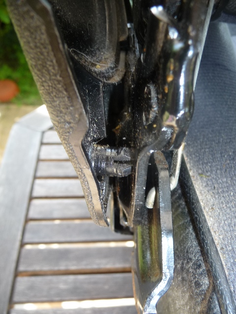

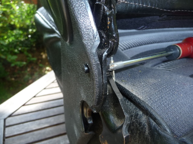

Dégager les ergots en faisant levier avec un tournevis en protégeant le siège (avec une pelle d'enfant c'est top)
Ergot dégagé
Ergot dégagé
tatatamtatam (roulement de tambour)<br />Et voilà l'assise désolidarisé du dossier
Allez suite au prochain épisode

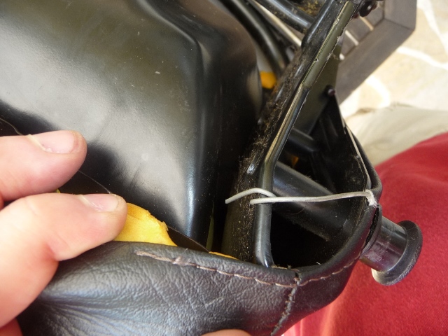

Défaire les attaches (fil de fer) latérales arrières

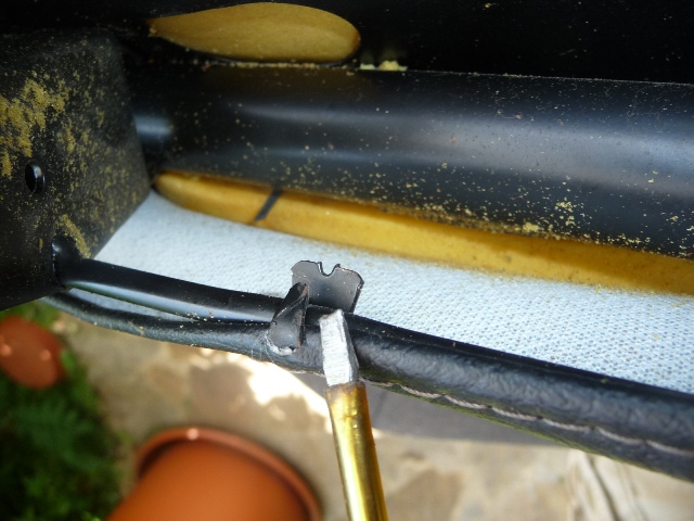

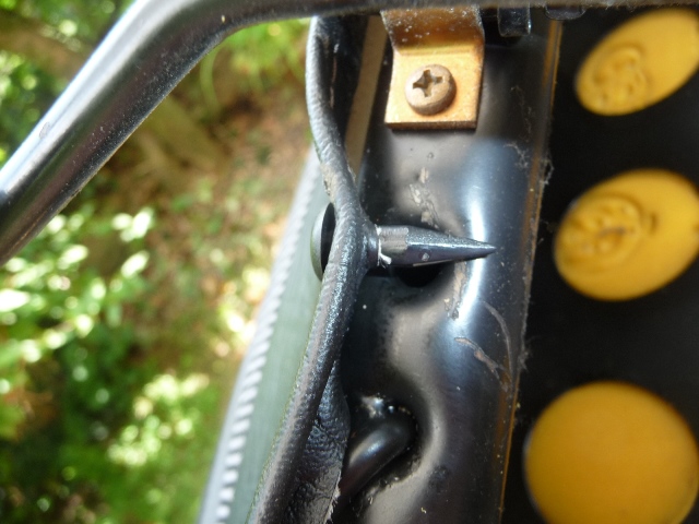

Détacher le fil de fer ceinturant le bas du sièges des attaches latérales du milieu (attention a ne pas déchirer le sky).<br />S'aider d'un tournevis pour ouvrir un peu l'attache

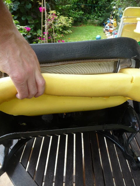

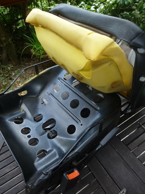

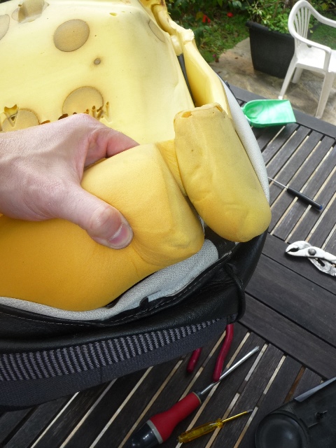

Par contre on peut désormais sortir la mousse+housse de l'armature...
... afin d'être plus à l'aise pour finir le déhoussage

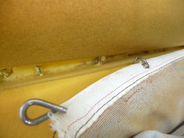

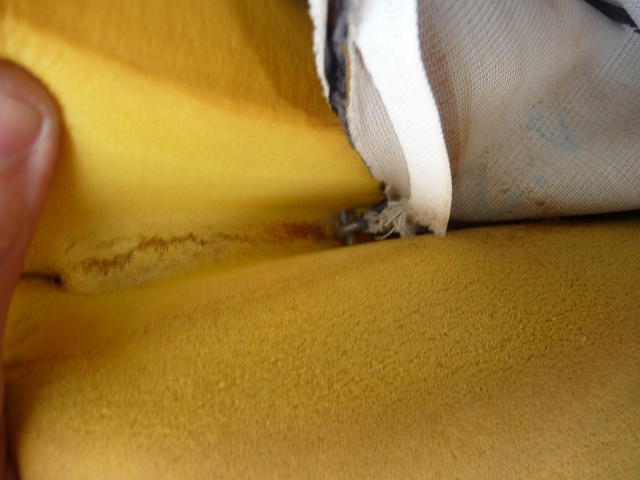

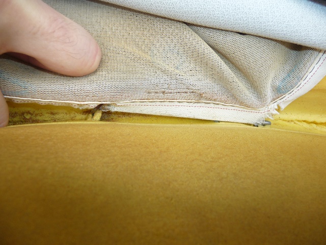

Bon là c'est la mouise, c'est vraiment la partie la plus chiante !
on déhousse tout ce que l'on peut...
pour accéder (made in germany) aux attaches métalliques...
qui retiennent, sur une armature métallique traversant la mousse, le tissus ...
en 3 points pour chaque rainure : le premier
le deuxième et le troisième

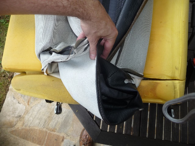

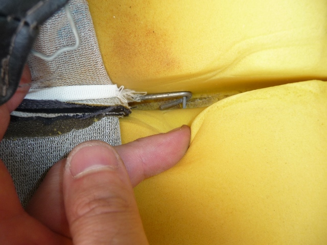

Là pas de secret, faut se battre au moyen d'une pince et d'un tournevis pour faire levier et ouvrir l’agrafe. Faire gaffe au coups de tournevis malencontreux dans la mousse si on souhaite la réutiliser.
Après avoir juré et pesté comme un perdu on arrive à libérer le bazar ! Mais il faut recommencer de l'autre côté...
Et voilà le tissus est enfin libérer de la mousse !

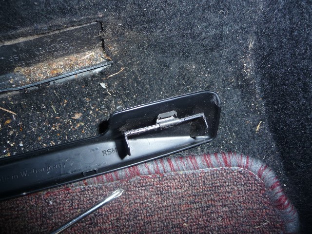

Pour les clips de maintient des caches latéraux, perso je les ai toujours poussés de l'extérieur. C'est nettement plus simple, il faut juste ne pas les perdre (comme les clips des calandres golf 1 par exemple!) :wink:
Messages : 1812
ah ok je pensais que la forme ne permettait pas de les sortir dans ce sens, mais effectivement ça doit être beaucoup plus simple.

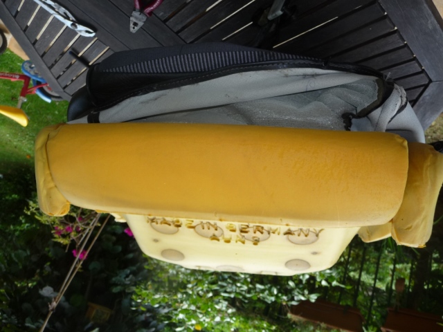

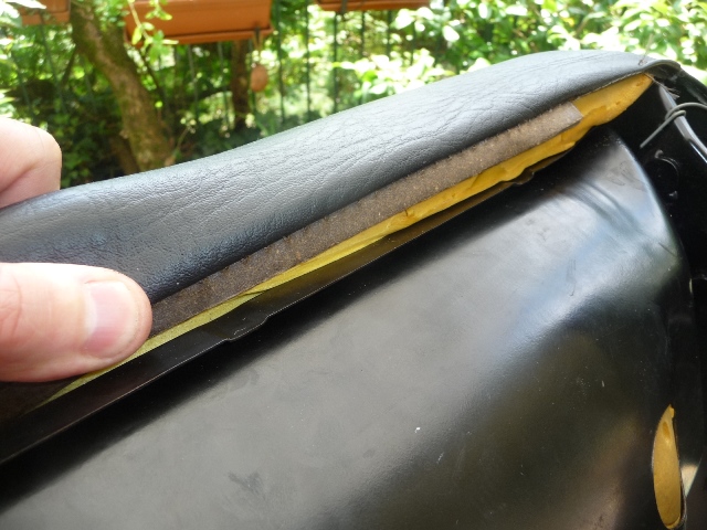

Dans quel état est la mousse du bourrelet extérieur?
Messages : 1812
Salut Seb,
Content que tu gardes ta blanche !
En fait ça va je m'attendais à pire pour le démontage.
La partie vraiment pénible c'est le démontage-remontage des tiges métalliques de maintien du tissus à l'intérieur des 2 rainures : y'a quasi pas de marge pour faire jouer les 2 extrémités recourbées de la tige qui se retiennent l'une l'autre... Je me demande d'ailleurs comment c'est monté en usine, si c'est recourbé avant puis monté ou directement sur l'assise ?
Pour le bourrelet, la mousse est en mauvais état, elle est tassée et surtout coupée, c'est pour cela que je suis intervenu, car le tissus commençait a être bien entamé, comme tu pourra le constater dans la suite.
