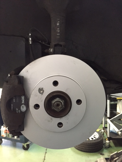

Petite opération du jour,
remplacement des disques et plaquettes AV, prochaine étape, joint de culasse d'ici à fin septembre
j'ai aussi trouvé 4 bilstein B6 sur Leboncoin, ils seront remplacés au même moment (avec tous les silentblocs...paliers)
- IMG_9297.JPG (92.17 Kio) Vu 3971 fois

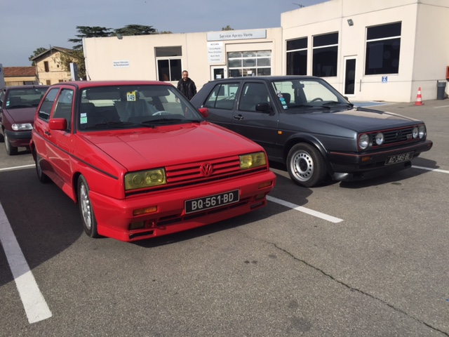

Ca y est, c'est décidé je change de Golf
Re: REMISE EN FORME GTI 16V 1988
ah oui !!! ???
bien joué.
je connais quelqu'un qui déteste cette voiture, mauvaise copie d'un UR quattro pour lui.
bien joué.

- vwmathieu
- Messages : 890
c'est celle d'un pote

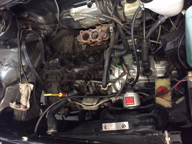

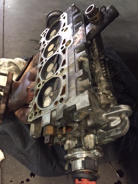

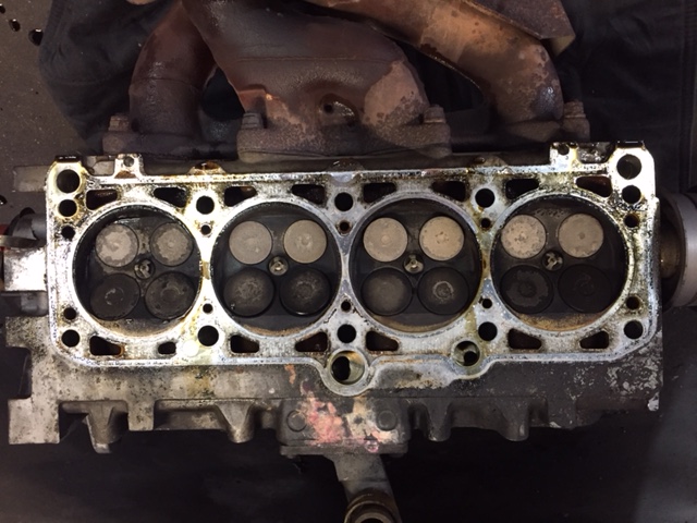

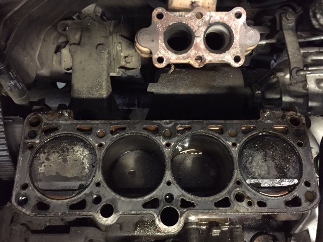

Bon, trêve de plaisanterie
la golf est en pleine opération à cœur ouvert, je vous laisse juger par vous même... On va tout reprendre à zéro,
au programme :
épreuve, surfaçage, guides+sièges, changements poussoirs, jt queues de soupapes, 2AAC
kit distri, ppe à eau, fils de bougies, bougies...
segmentation, coussinets bielles et vilo, jt carter...collecteur échappement
+ pleins de bricoles
réfection sélecteur de vitesse+tringlerie...
vous me conseillez quoi comme bougies ?
au programme :

Bonsoir Mathieu,
Joli programme bien complet.
Prends ton temps, elle le mérite vachement.
Pour les bougies, je te conseille...ce que VW préconise.
J'ai essayé différentes sortes à 3 ou 4 électrodes, platinium...
J'ai jamais senti de différence nette. Sauf dans le portefeuille.

N'est-elle pas atteinte de jointdeculassite bénigne? Donc à quel kilométrage est-ce arrivé?
- vwmathieu
- Messages : 890
elle a 125 000 km Billb,
a y-être on refais tout
il y avait effectivement un passage d'eau, les jt de queues de soupapes fatigués aussi...
les cylindres prouvent le kilométrage, peu d'usure mais un déglaçage fera du bien.

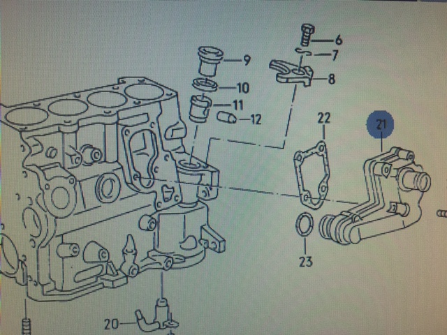

avis à tous, je suis à la recherche du reniflard 21
merci d'avance pour votre aide !

J'ai pas eu le courage de tout reprendre, je me suis contenté de refaire la culasse :vwmathieu a écrit :elle a 125 000 km Billb,
a y-être on refait tout![]()
A l'approche des 200 mkm, le joint de culasse était devenu poreux et il y avait aussi de la compression qui passait dans le circuit de refroidissement ...
J'imagine que c'était avant tout du à l'age et peut-être aussi un manque d'utilisation à une période donnée (quand la moyenne annuel est inférieur à 10 mkm, on peut raisonnablement pensé que la voiture a été arrêté au moins 1 ou 2 ans !)
Les cylindres n'étant pas rayés, je me suis contenté de nettoyer les têtes de piston et j'ai reculassé après une épreuve/surfaçage et un rodage de soupapes.
A part au niveau de la consommation, j'ai pas vraiment ressenti plus de différence l'appréciation de la puissance étant toute relative
Deux connaissances, largement plus expérimenté ont du reconditionner 2 fois leur bloc après avoir fait la total. Je ne saurais dire si c'est du à malchance ou à une subtilité du bloc. Dans les 2 cas il s'agissait de la même base PSA XU (Sur une BX 16 soupapes, un coussinet a dégagé après moins de 1000 km, sur une 306S16 un segment s'est cassé après 10 mkm !
Je serais quand même curieux de prendre les compressions de mon PB, ça me donnerait une idée un peu plus précis de son niveau d'usure. Même passé 300 mkm certains semblent en pleine forme. Et puis il y aura les trentenaires qui font une attaque à l'échauffement !
Bon courage pour la suite avec tout le soin apporté elle va finir au top
