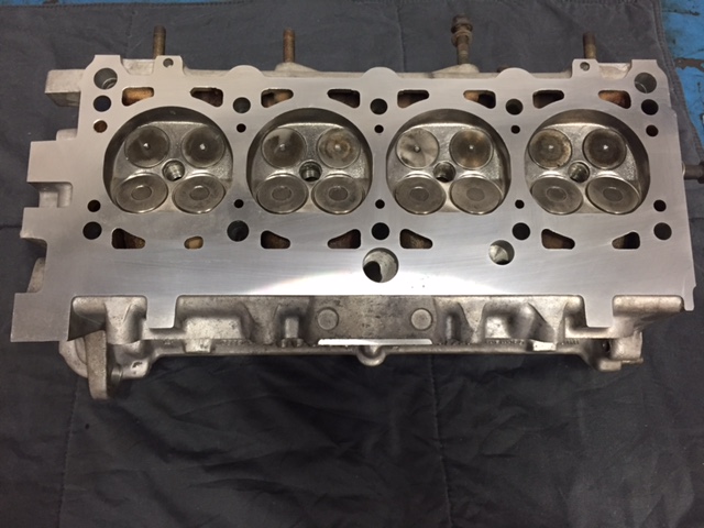

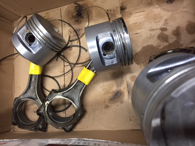

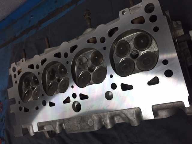

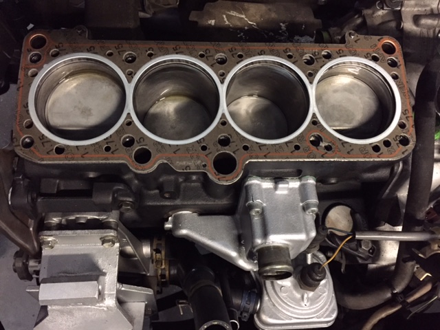

les pistons sont presque propres

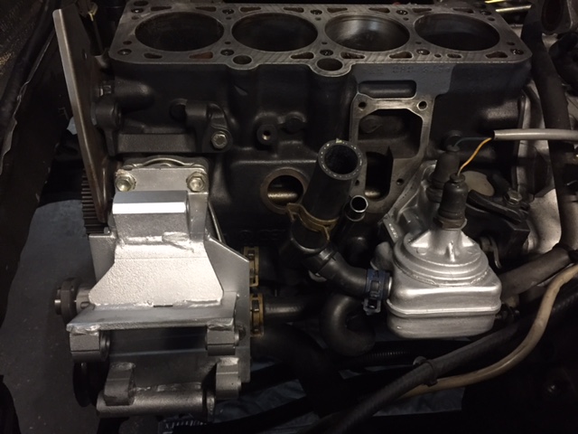

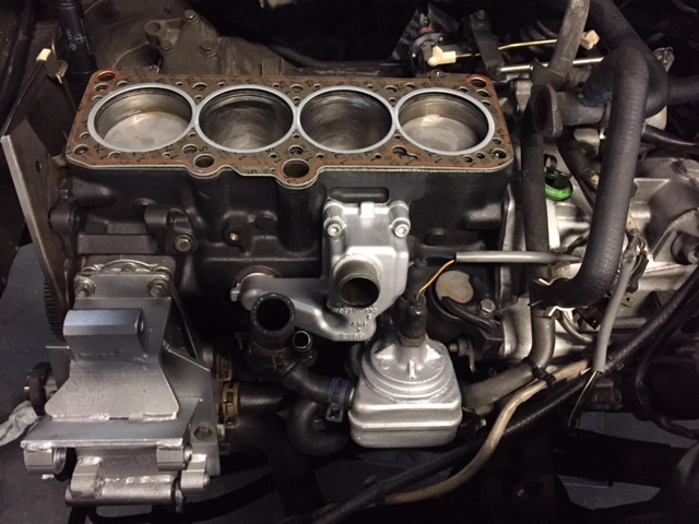

l'avancement sur le bloc :
il me reste le déglaçage puis remonter le tout...

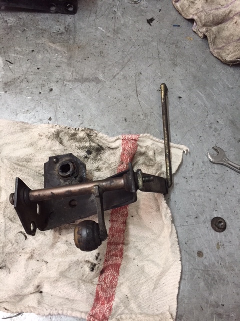

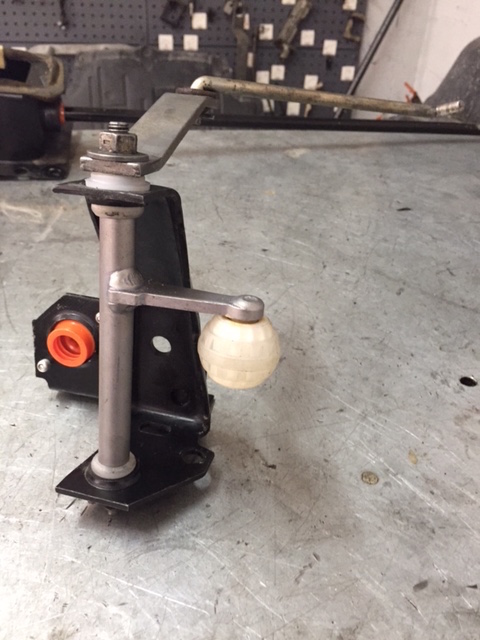

j'en ai profité aussi pour refaire la tringlerie de BV et monter un kit de réparation de sélecteur :
avant
après

Beau boulot! à voir l'état des segments, ils n'ont pas voulu sortir seuls! Je vois que tu gardes les pistons, le bloc est donc en bon état, pas ovalisé et juste à déglacer!

@Billb, les segments sont bien sortis mais je les casses pour nettoyer la gorge des pistons avec...d'où l'état.
oui le bloc est en bon état :up:

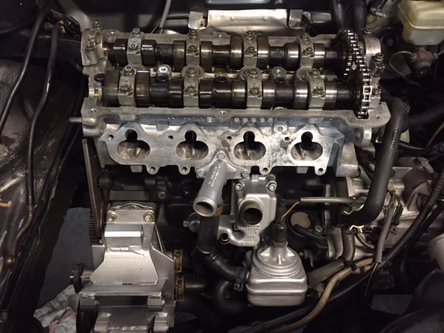

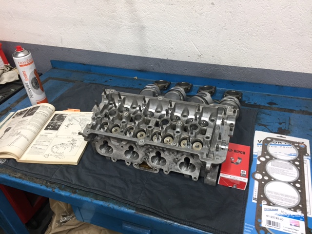

Le remontage va se poursuivre, la culasse est là, j'ai récupéré aussi les segments et les coussinets de bielle puis l'outil pour déglacer les cylindres :wink:
certains gougeons d'échappements seront remplacés ainsi que les écrous et rondelles neufs.
je récupère les AAC demain, puis remontage avec les poussoirs qui vont arriver...

3 photos de l'avancement à ce midi :
il reste pas mal à faire mais je commence à voir le bout :roll:

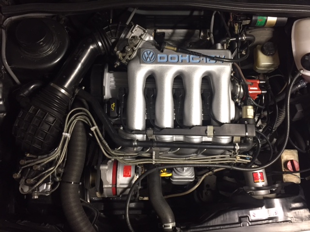

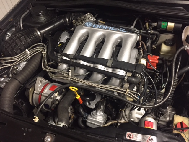

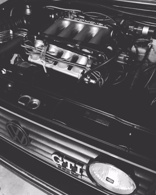

hier soir réglage aux petits oignons par mon collègue Jean-Luc Bolla :up:
elle tourne comme une horloge :vroum: trop content !!!

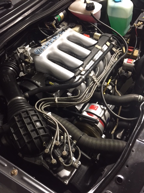

voici enfin des photos couleurs, vous noterez l'admission façon oettinger :top:
reste à faire un petit rodage et GAZ !

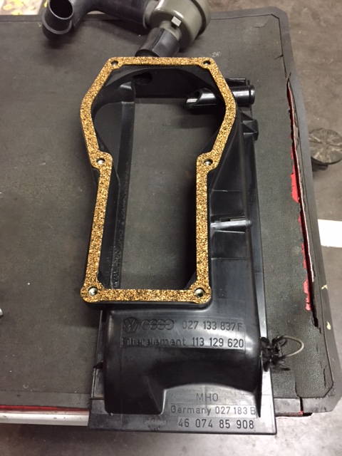

vwmathieu a écrit :..., vous noterez l'admission façon oettinger :top:
Tu as vidé la boîte à air aussi, je suppose, sinon le tuyau d'air n'aurait aucun sens!
Comment est la prise d'air sur la calandre? la plaque d'origine percée et modifiée ou un montage perso?
