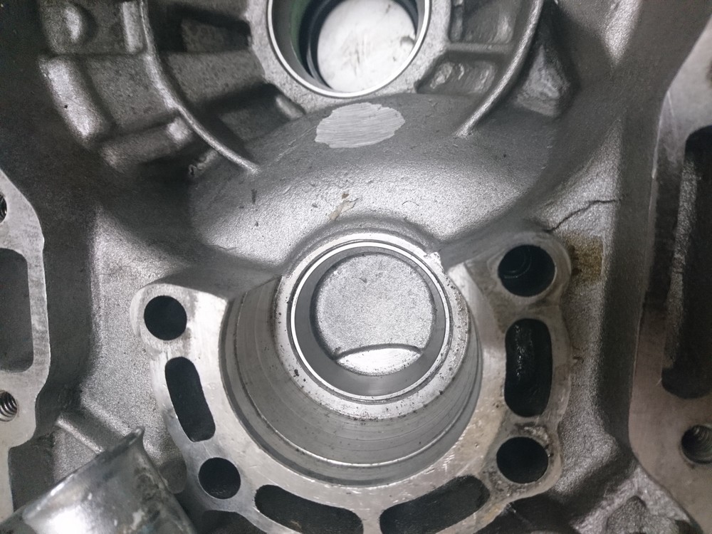

J'ai très légèrement meulé le carter. Bon, j'ai tout remonté, pour l'instant, ça roule, sans bruit particulier.. je vais pouvoir finir de régler la cartographie...

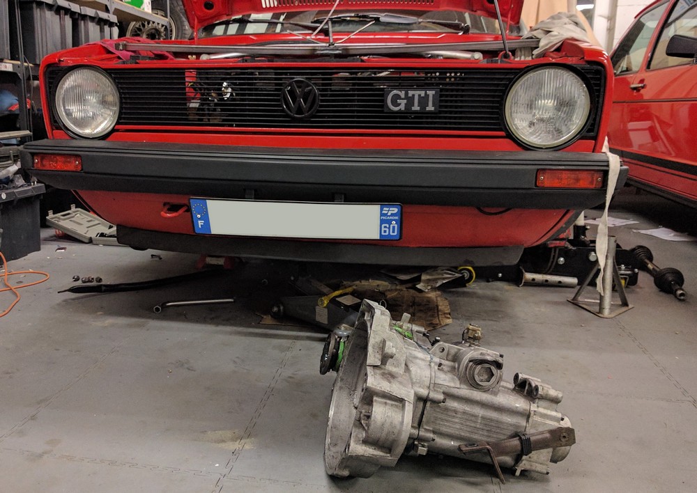

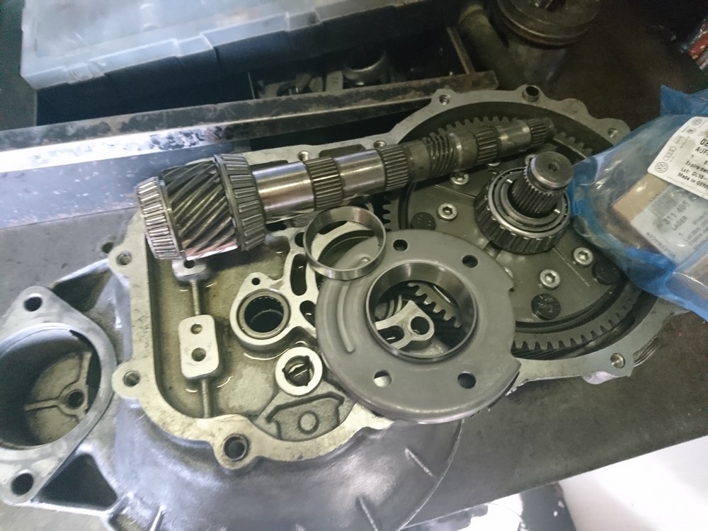

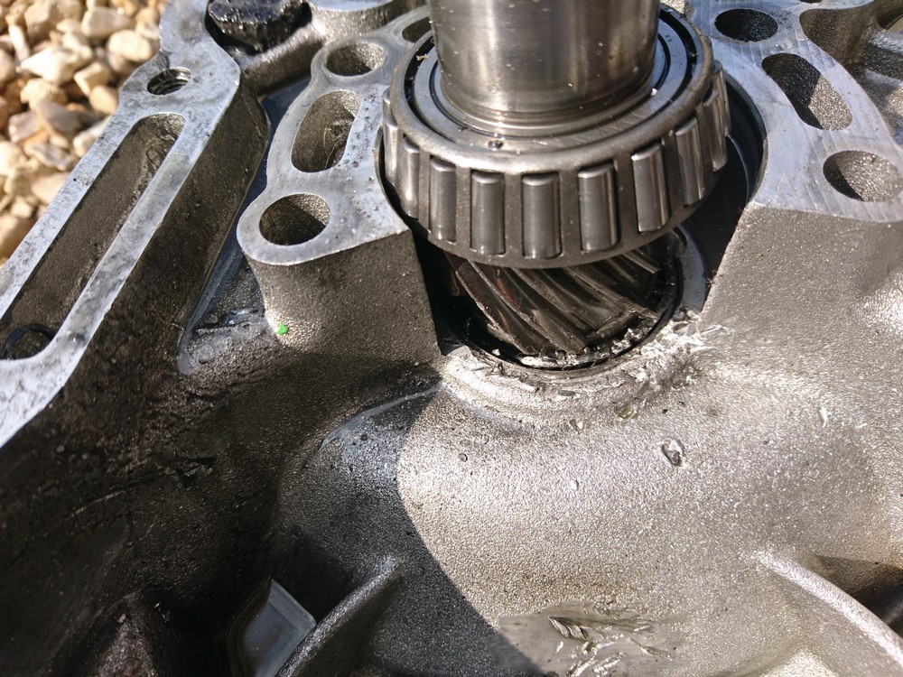

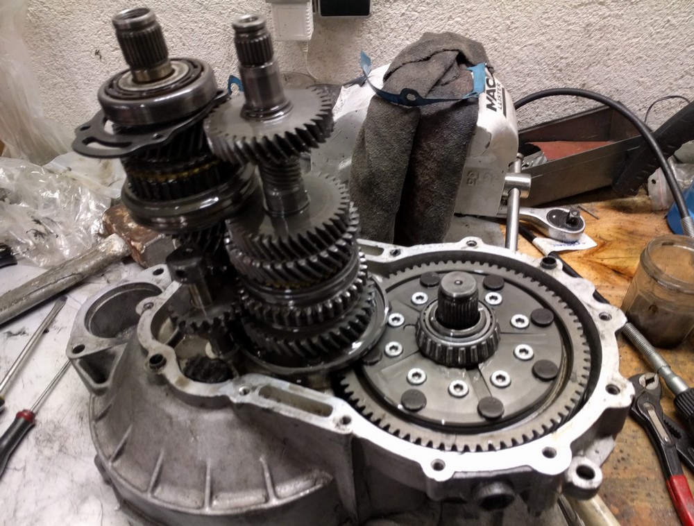

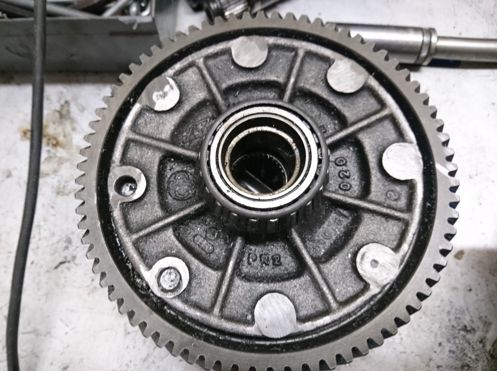

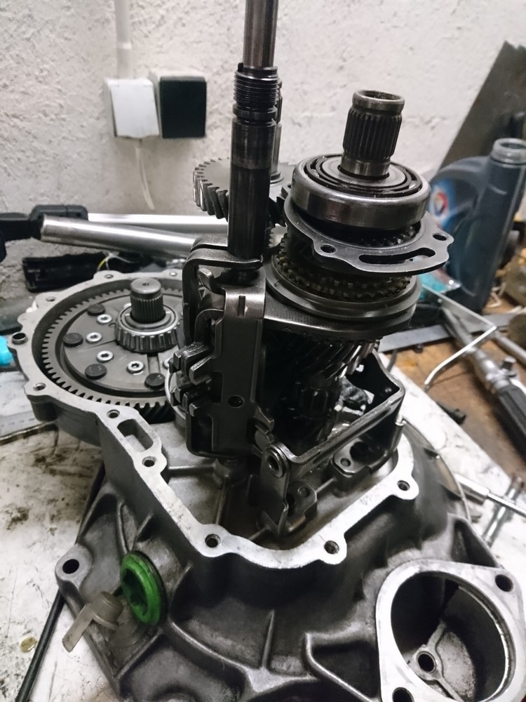

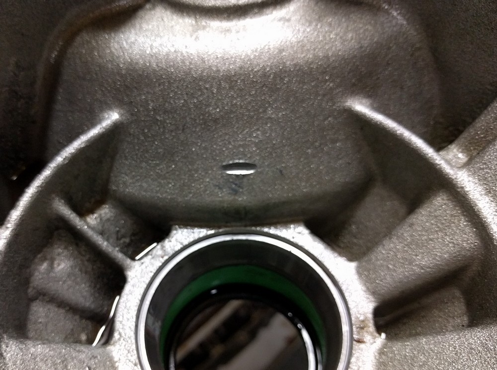

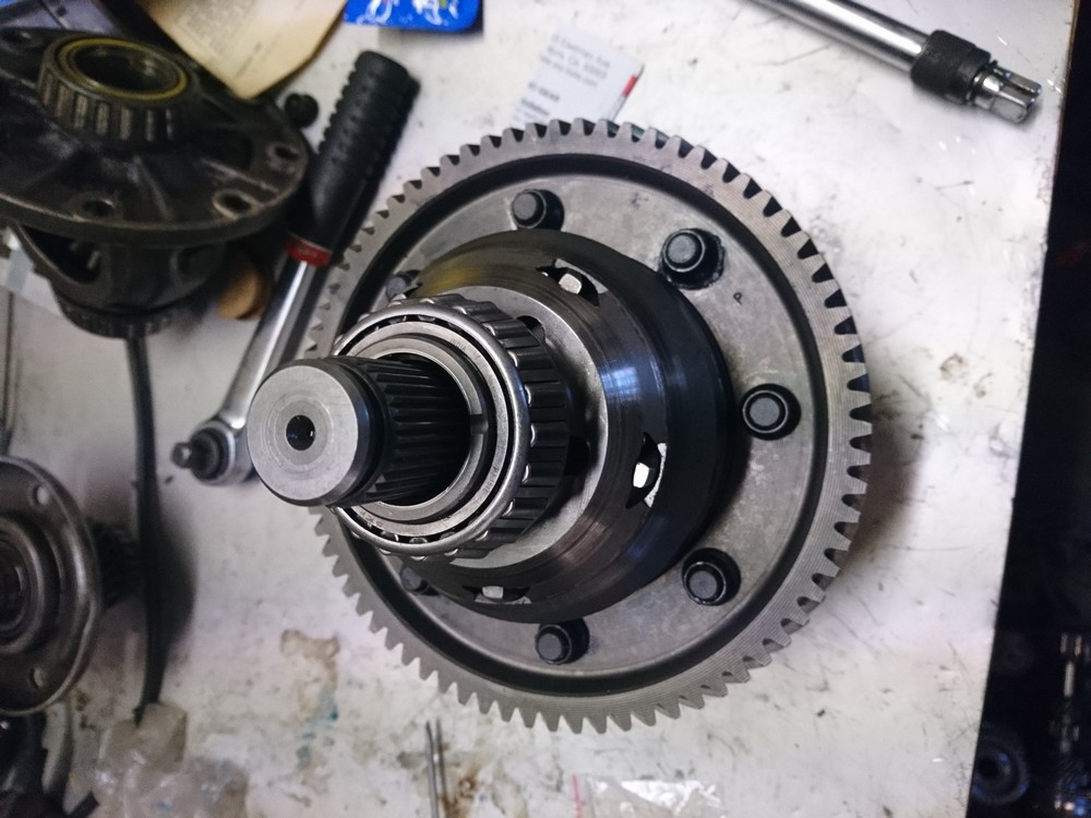

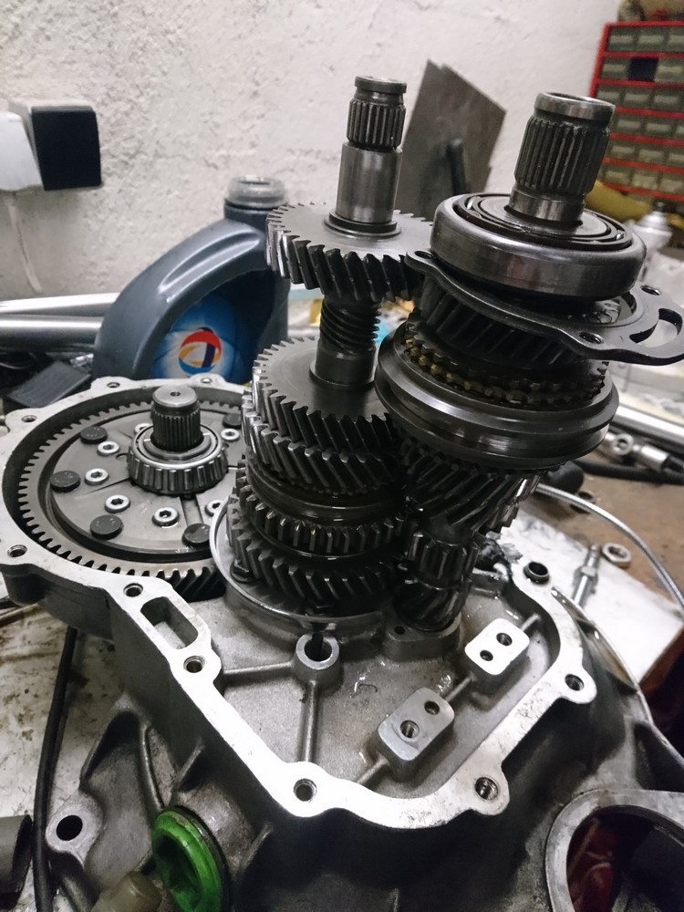

Quelques photos de mon opération boîte de la semaine dernière!
Suite à mes derniers essais, j'avais de plus en plus de bruits, et j'ai fini par être bloqué en 3.
Au démontage, j'ai pu voir que 2 des bonhommes étaient très marqués, et que le différentiel quaife frottait très légèrement sur le carter. J'ai donc légèrement meulé le carter, changé la cale de pré-charge du roulement d'arbre de sortie et les bonhommes des 3/4.
Pour l'instant, ça roule!

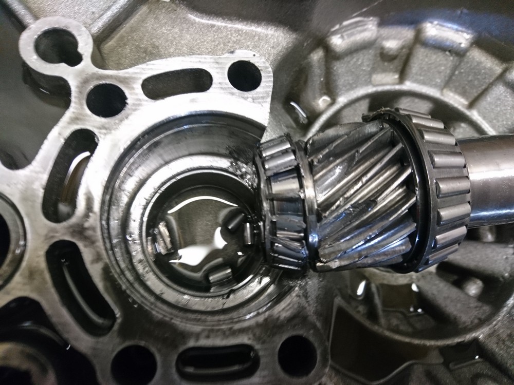

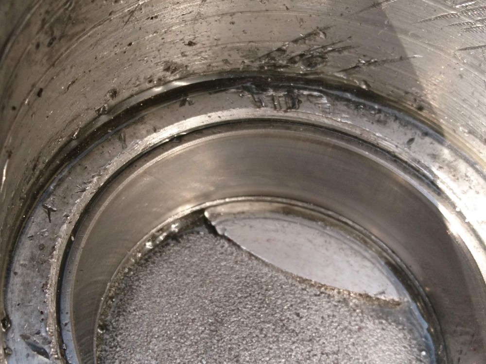

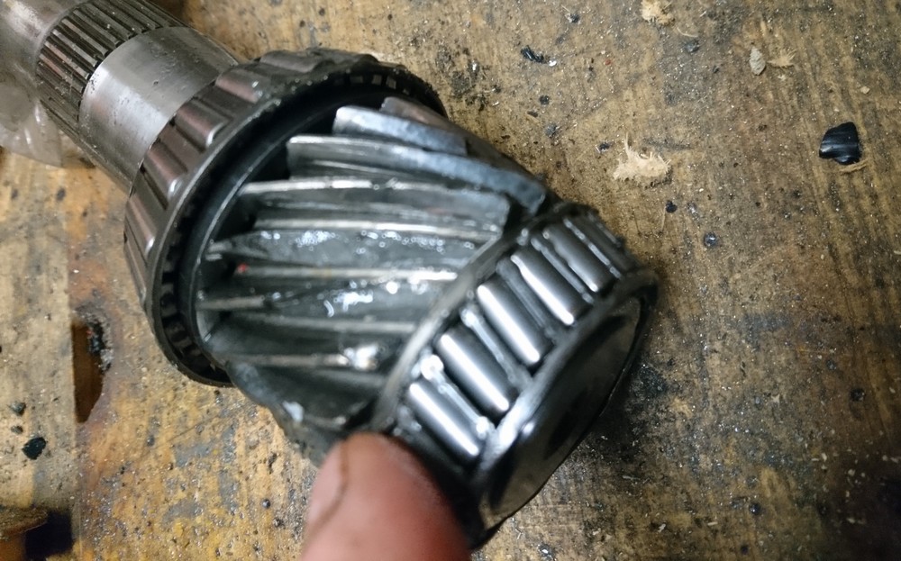

Quelqu'un saurait ou trouver un ensemble pignon/couronne assez court? (dans les 4.20)
L'ensemble était déjà en sale état, mais j'ai un roulement qui a pété, et cette fois c'est fichu!

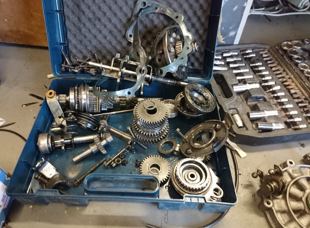

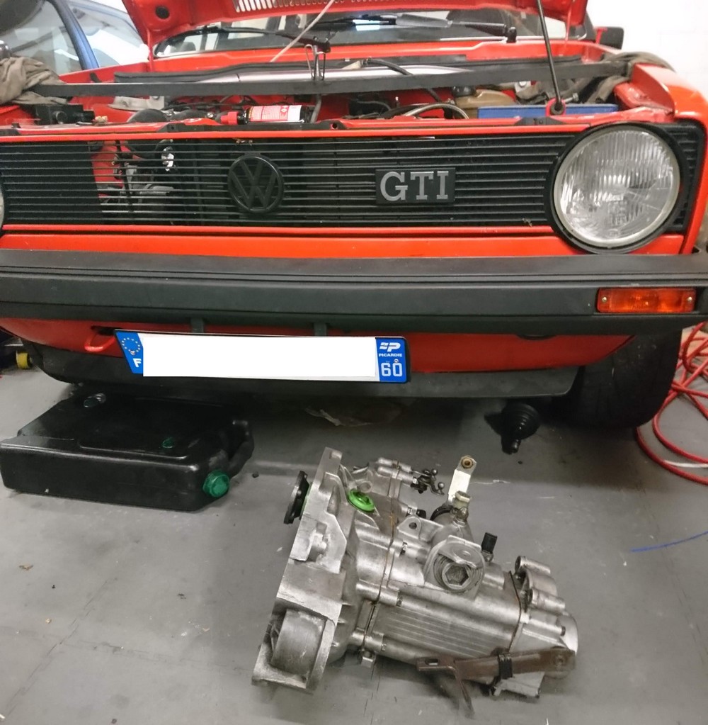

Quelques photos de l'aventure...

Re: Nouvelle Golf - Circuit Loisir
le carter de boite a pris cher! tu l'a remplacé?
- Ivan
- Président du GGCC et Admin
- Messages : 5668
- Localisation : France/60
Oui, j'ai pas voulu prendre de risque je l'ai remplacé.

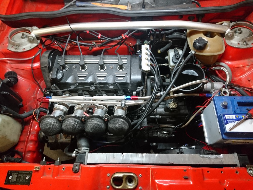

Pour la détection, j'ai installé ceci :
http://www.viatrack.ca/
Pas cher par rapport à d'autre possibilité à 200€ voir plus.
J'ai une MS3, donc avec quelques coups de fer à souder, je peux ajouter un module.
mais oui, j'avais vu cet ensemble et ça m'avait paru pas mal!
