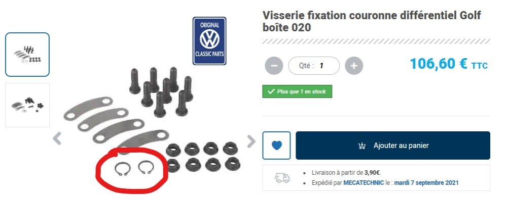

Vu que tu as envoyé le magasinier, chez l'épicier du coin, par prudence, avant de manger, j'ai commandé directement chez Mécatechnic avec en prime quelques bombes de nettoyant freins, pour astiquer la boîte et les pièces qui seront remontéesandy a écrit : lun. 6 sept. 2021 18:31Je pense que ton magasinier ferait mieux d'aller vendre des pamplemousses sur le marché !![]()

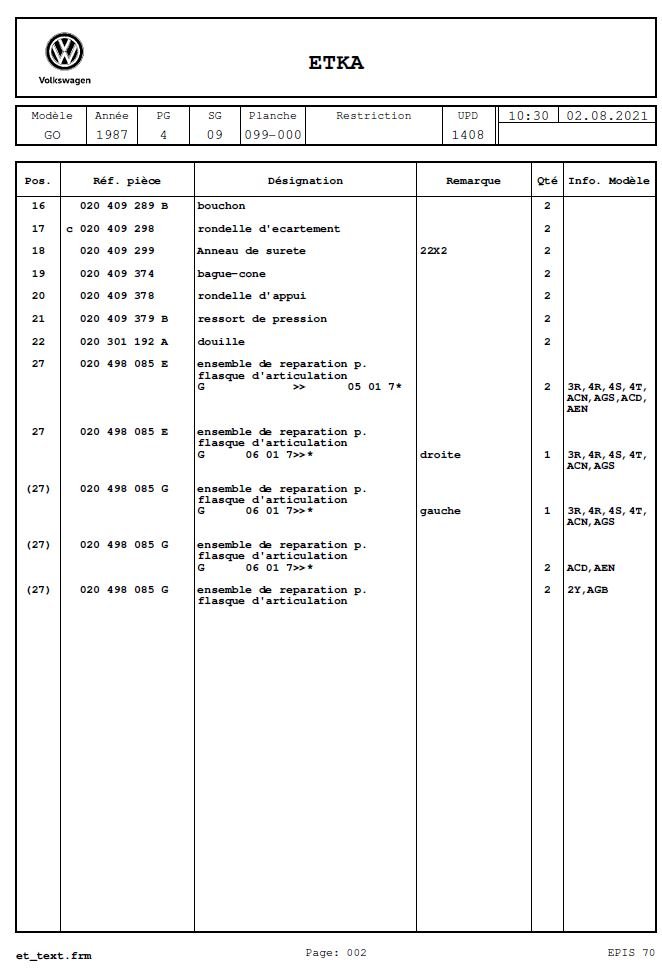

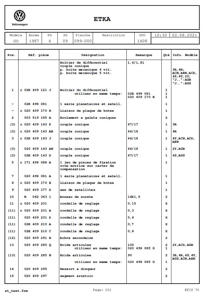

La ref VW du kit visserie est : 171 498 088A
Bon fini, on range la carte bleue

Salut Christianandy a écrit : lun. 6 sept. 2021 20:39Fais le test ! Le numéro de pièce d'origine des saucisses est : 199 398 500A
Tu commandes avec cette référence et tu verras si tu reçois bel et bien ... les excellentes "Curry Wurst" VW !

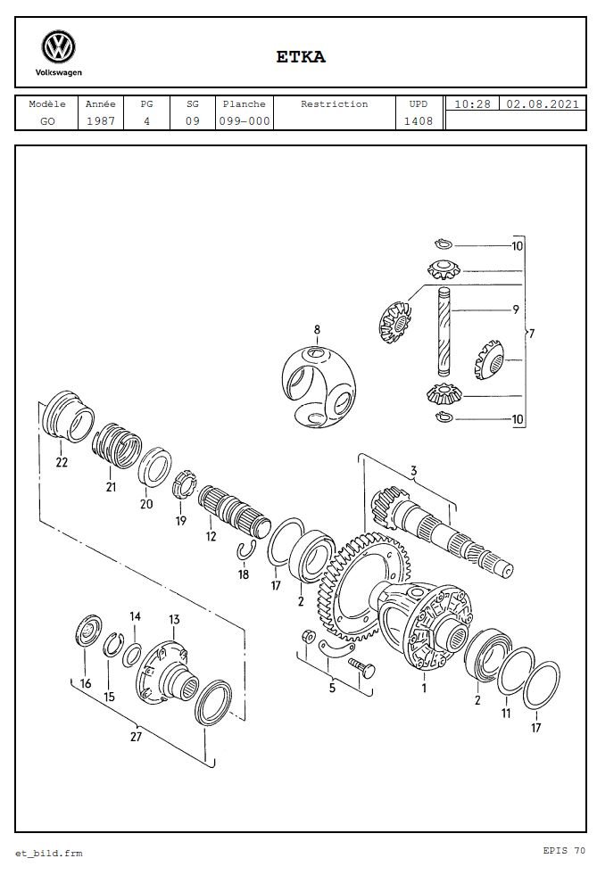

Concernant les rivets. J'ai acheté ma 1ere Golf 2 16s à 700€. La voiture était immobilisée, car la boîte de vitesse (2Y) était HS. Verdict: rivet pété.
J'ai remis une autre boîte de vitesses 2Y, et là, effectivement, on a pas mal roulé (je partageais la voiture avec mon père qui roulait beaucoup). Plus tard, en partant en vacances, après un départ du péage, j'ai entendu un sacré bruit au changement de vitesse (je n'avais pas été spécialement violent). Verdict: rivet pété.
Il y a aussi mon pote Eric qui m'appelle pour autopsier une boîte de vitesse (encore une 2Y) qui était HS. Verdict: rivet pété.
Grégory également, boîte (une 7G je crois) qui casse pendant une sortie circuit (on en avait pas fait beaucoup à cette époque). Verdict: rivet pété.
On a eu aussi quelques exemples sur le forum.
Alors certes, on ne sait pas comment ces voitures ont été conduites dans le passé, et certes, toutes ces boîtes 2Y avaient un certain kilométrage, et même un kilométrage certain... mais dans le doute je préconise de changer les rivets.
Sinon, concernant tes photos, je ne suis pas sûr que ce soit des traces d'usure... En général, ça casse net, et c'est juste la tête de rivet qui saute.

J'ai cru comprendre que c'était quand même assez fréquent, je ne le nie pas et il suffit de voir sur les réseaux sociaux, cela arrive aussi sur d'autres motorisations équipées de ce type de boîte même avec des kilomètrages peu élevés.
Récemment, j'ai vu sur face de bouc, une Golf Classic line 112 ch avec un carter boîte explosé ... cause rivet pété.
mais ils étaient nécessaires de les prendre en compte et d'agir en conséquence pour le bien de la Golf.
A aucun moment, je n'ai regretté
Dans le cas des rivets, la boîte semble avoir été ouverte, chose que j'ai découvert 1 an après l'achat, j'ai un roulement conique détérioré au niveau du différentiel, bref, vu le coût, vu le temps de main d'oeuvre, changer les rivets certes augmente la facture, mais au moins, je repars sur une base saine que je connais
Les conséquences derrière peuvent être désastreuses.
Vu tes conseils préconisés ainsi que ceux d'autres GTIistes, depuis le début, j'avais affirmé qu'au moindre doute, je changeais les rivets.
C'est le cas.
Je remplace immédiatement les rivets.
Le technicien qui gère la réparation de ma boîte de vitesses, m'a dit, on change, cela rallonge le temps de remise en état, tant pis (c'est un forfait pour lui, donc pas d'augmentation de tarif) mais il faut à tout prix les remplacer.
Le kit visserie est donc commandé
, il doit arriver demain, maxi jeudi.
Les rivets vont donc être percés et enlevés et surtout remplacés.
Un seul objectif pour la Golf GTI 16S : Faire au delà du mieux pour essayer de se rapprocher de la perfection

Concernant les rivets : A chacun ses expériences ... Ivan signale que "c'est juste la tête de rivet qui saute".
Personnellement j'ai rarement vu des rivets cassés, mais à chaque reprise c'était les "gros rivets avec tête en forme de tulipe" qui cassent. La tulipe de ces rivets passe vraiment très près du carter et si un roulement de différentiel casse (ou a du jeu excessif), alors la tulipe vient heurter le carter et casse.
Les tulipes servent à maintenir l'axe des satellites en place. Si tu installes un "kit boulons", n'oublie surtout pas de commander également les 2 clips qui vont maintenir l'axe des satellites en lieu et place des 2 tulipes.
Deux fois à Wolfsburg à l'occasion de la visite de l'Autostadt et une fois à l'occasion d'une journée "porte ouverte" chez un concessionnaire du coin. Je n'ai pas demandé au concessionnaire comment il a fait pour les obtenir, mais apparemment elles sont bien disponibles pour eux !

Je suis certain que les marques sur la tête de rivet ne sont pas relatives à une "usure".David33 a écrit : mar. 7 sept. 2021 12:22 .
le "je ne suis pas sûr" comme tu le dis si bien, n'est pas acceptable pour un différentiel.Ivan a écrit : mar. 7 sept. 2021 09:42Sinon, concernant tes photos, je ne suis pas sûr que ce soit des traces d'usure... En général, ça casse net, et c'est juste la tête de rivet qui saute.Les conséquences derrière peuvent être désastreuses.
Vu tes conseils préconisés ainsi que ceux d'autres GTIistes, depuis le début, j'avais affirmé qu'au moindre doute, je changeais les rivets.![]()
C'est le cas.Je remplace immédiatement les rivets.
Le technicien qui gère la réparation de ma boîte de vitesses, m'a dit, on change, cela rallonge le temps de remise en état, tant pis (c'est un forfait pour lui, donc pas d'augmentation de tarif) mais il faut à tout prix les remplacer.![]()
Le kit visserie est donc commandé, il doit arriver demain, maxi jeudi.
Ces replis de matière résultent de l'écrouisage de la tête de rivet lors de la formation de sa tête ou lors de son sertissage (déformation plastique). D'ailleurs on ne dit pas usure mais on parle de fatigue au cisaillement entre les zones où les efforts sont les plus importants (donc la section entre les zone d'appui soumisent au plus gros effort/contrainte).
Souvent c'est sous tête ou au plan de joint entre les pièces maintenues.

Tu parles des deux pièces numérotées 10 ?

Les tulipes servent à maintenir l'axe des satellites en place. Si tu installes un "kit boulons", n'oublie surtout pas de commander également les 2 clips qui vont maintenir l'axe des satellites en lieu et place des 2 tulipes.![]()

Oui ce sont bien les clips N°10 dont je parle. Lorsqu'il y a des rivets "tulipes", ils ne sont pas présents. Il faut les rajouter si on supprime les rivets.
Je viens de me rendre compte sur tes photos antérieures que sur le kit VW Classic parts, ils sont fournis avec le kit (voir ci-dessous entouré en rouge), ce qui est rarement le cas chez d'autres fournisseurs.

A quelque chose près, je pense que je vais avoir commandé la même chose.
Je n'ose pas pas savoir le prix d'il y a 15 /20 ans
Une chose est sûre, j'en suis à plus de 300 euros rien qu'en pièces (je n'ai pris que de la bonne marque pour les roulements) spécifiques pour la boîte de vitesse
, auxquelles il faut rajouter l'embrayage, la flasque, le joint papier du vilebrequin, les soufflets de cardan.
mais bon, l'objectif est de faire du mieux possible du premier coup.

Les roulements coniques sont bien présents :
- dans le cercle rouge : roulements coniques pour le différentiel
- dans le cercle vert : roulements coniques pour l'arbre secondaire
- dans le cercle bleu : roulement à billes pour l'arbre primaire
- dans le cercle jaune : roulements à rouleaux pour les carters
- dans le cercle noir : kit boulons pour la couronne
- pour le reste : joints spy, pastilles tulipes, bague bronze pour tige d'embrayage ...
