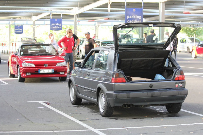

C'est le seul cliché avec ses roulettes de 14' et en plus la photo n'est pas de moi :oops:

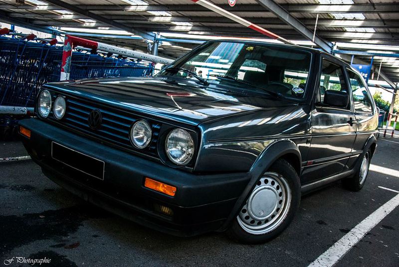

Même si la photo est bien retouchée, elle est quand même moins sexy avec ses toles :

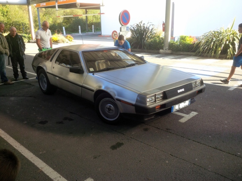

Sinon visite surprise mais d'actualité de Marty ce matin :
J'en n'avais déjà vu mais rarement aussi clean (l'avantage d'une cote qui monte ? :?: )
