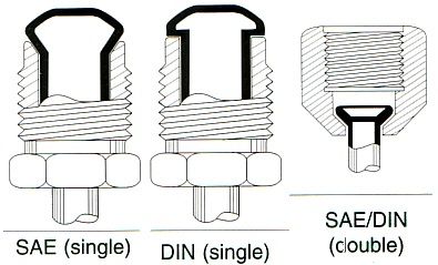

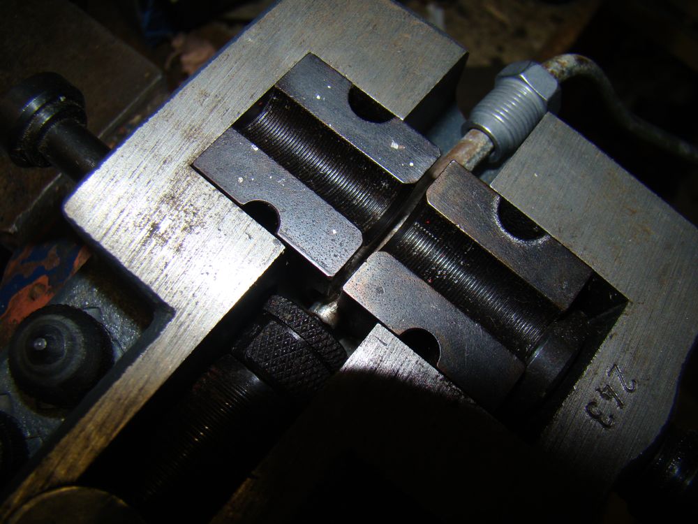

réfection de la canalisation de frein : ça le fait pas :| je pige pas, où est le problème :bizarre:
j'ai mis les mors pour du 4.75, l'embout aussi, j'ai réglé la butée sur le gros diamètre de la tige ... :zen:
forme à obtenir : DIN
on n'oublie pas de mettre la vis
tout est en place
tout est en place

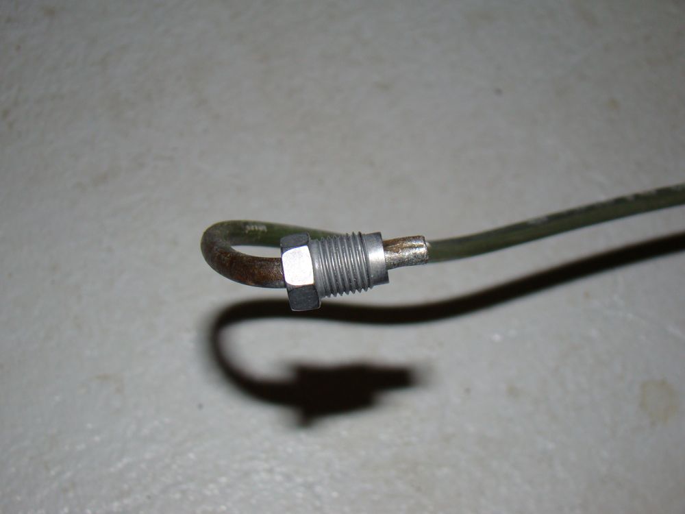

ce que je cherche à faire

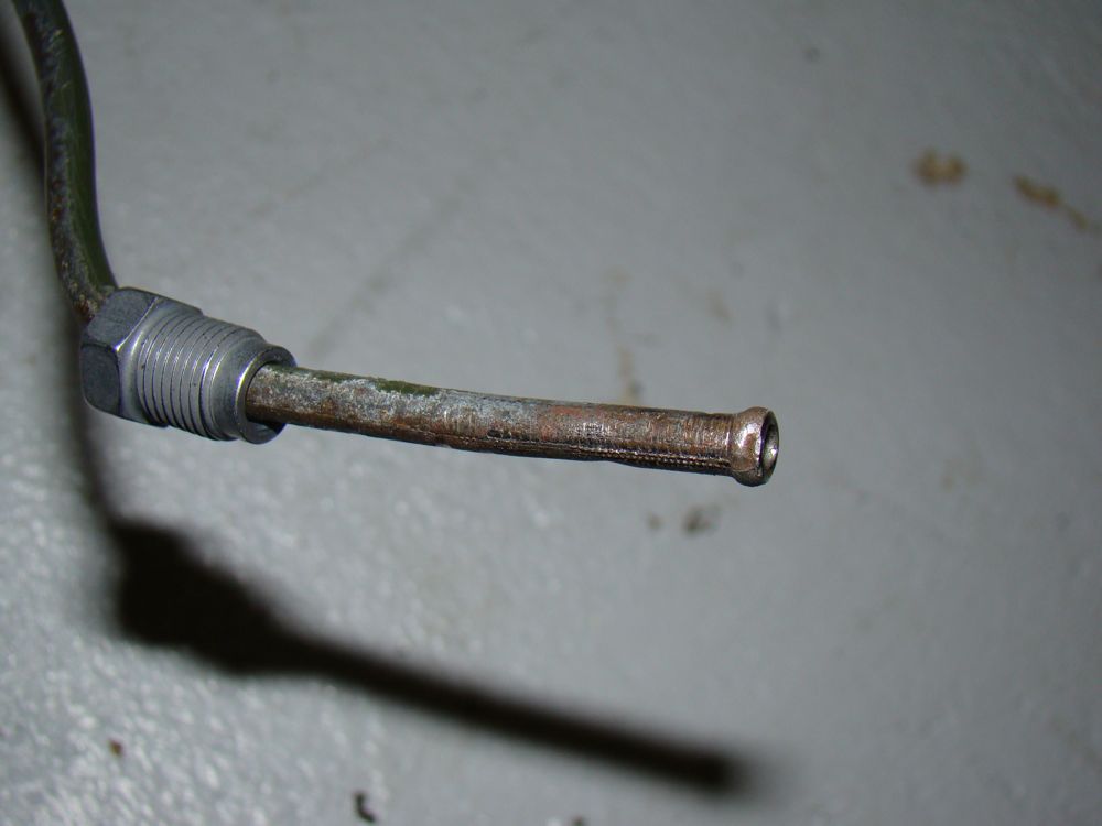

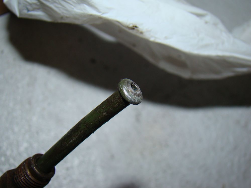

ce qu'y sort :(
ce qu'y sort :(
T'as essayé de serrer un peu plus ?
La forme a pas l'air si mal, mais ça manque un peu d'écrasement et de régularité.
pas la peine de serrer plus, le système est prévu pour visser jusqu'en butée. ce qui manque : c'est le cône, la partie cylindrique et la partie plate qui prend appui sur la vis.
L'outil est aussi taillé pour prendre la bonne longueur de tube je suppose ?
Est-ce que le fait de chauffer le tube n'aiderait pas à ce qu'il prenne la bonne forme ?

La forme n'est pas bonne et apparemment,tu n'as pas la bonne matrice !
j'en suis arrivé à la même conclusion David ;)
maintenant, je me tâte pour acheter le kit complet en neuf origine, rechercher l'outil qui va bien dans un garage (je trimbale ma cana depuis des semaines ...) , l'acheter 30€ pour un usage unique :bizarre:
