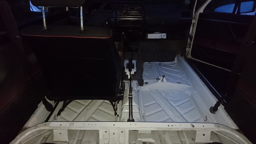

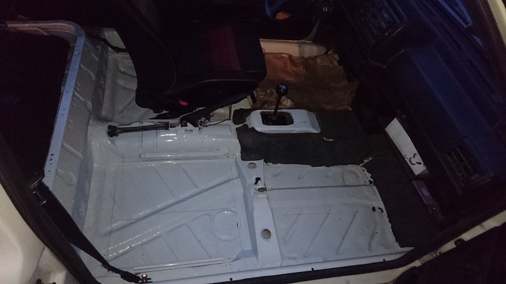

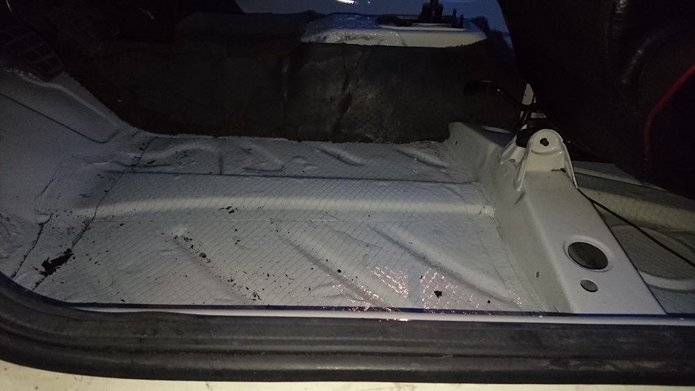

La tôle de support du siège avant et le plancher conducteur ont été remplacés. Le reste, que j'avais poncé par endroits et passé au rustol, a reçu une jolie couche de L90E. Les feuilles de goudron ont été posées. Plus qu'à remonter l'intérieur :bravo:
Les arcs d'ailes arrière ont également été repris, la rouille commençait à s'y installer. En guise d'extra j'avais demandé au carrossier qu'il s'occupe du point de rouille de la baie de pare-brise. Résultat des courses : pare-brise fendu et bien plus de rouille que prévu, il va falloir que je lui ré-emmène en septembre planche de bord déposée pour qu'il s'en occupe :triste: j'espère bien en avoir fini avec la corrosion après ! C'est vraiment étrange de rouler à nouveau avec après un mois et 4000 km en 16S...
