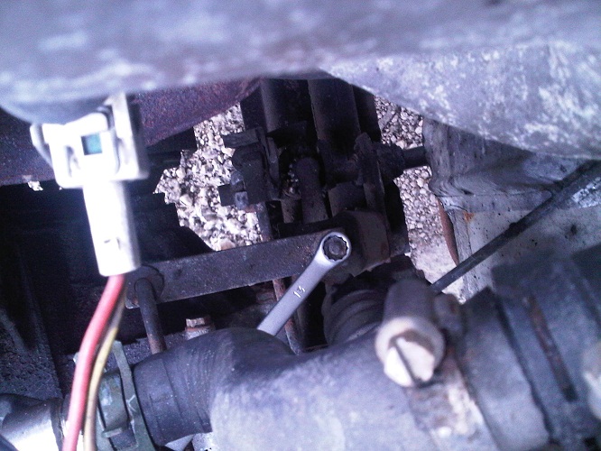

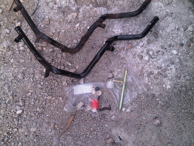

Alors je me suis pencher sur mon problème de tringlerie. J'ai acheter un kit de réparation de joint+arbre inversion et tuyauterie métal chez mecatruc.
J'ai donc démonter l'arbre d'inversion, facile à enlever, faut enlever une sorte de circlips en bas de l'arbre, en passant dessous la voiture puis devisser l'écrou de 13 du dessus et voilà.
par contre à remettre avec des joints neufs qui ne sont pas en caoutchouc comme ceux d'origine.... :bordeldemerde: bonjour la merde... donc après avoir paumer un joint neuf ben le vieux était pas si mal... :mrgeen: .
La tringlerie allait mieux pour passer les vitesses d'avant en arriere, de 1 à 2 par exemple. Mais pas de gauche à droite mais après une bonne dose de dégrippant dans la tringlerie surtout vers la petite en plastique sur le coté droit, comme neuve la tringle!! :up:

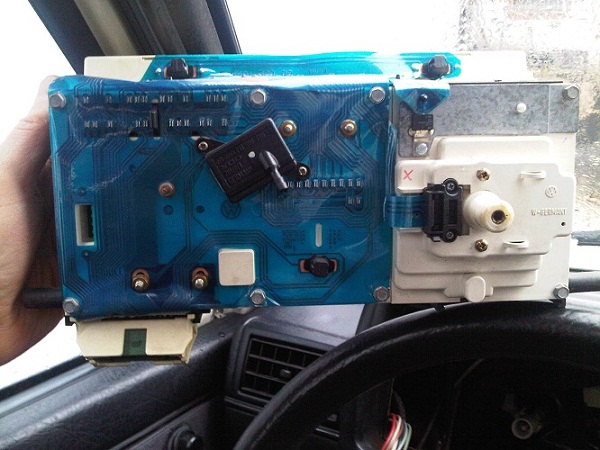

Bon j'ai reperdu le compte tour!!?? :bizarre: alors j'ai démonter le tableau de bord et le fameux compteur pour le remplacer. mais c'est pas le même... le mien à une seule connexion avec des pins alors que l'autre à 2 connexions mais à fiche. fait chier. :bordeldemerde:
alors j'ai une question, est ce que ça peut venir d'un relais ou de fusible la perte du compte tour?? et lequel??
et si j'ai pas assez de jus dans la batterie ou si c'est pas la bonne batterie, ça joue? je pense que non mais bon...
et le pti tuyau noir que va sur un VDO derrièrele compteur, il vient d'où et ça sert à quoi?

le petit tuyau se fixe à l'arrière de ton compteur et sert au MFA, l'ordinateur de bord, pour calculer la consommation en fonction de la dépression.

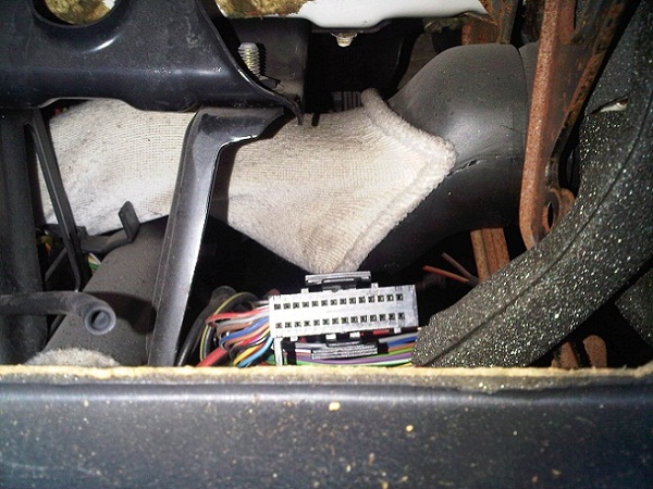

par la bobine d'allumage?? mais par quel cable?? pour moi de mémoire, il y a les 4 cables des bougies mais j'en vois pas d'autre.
si qlq un a une photo, je suis preneur.
a+
Tuco, le monde se divise en 2 catégories, il y a ceux qui ont un pistolet chargé et ceux qui creusent.... toi tu creuses....
tchoutchou0188
Messages : 198
Re: ma ptite Golf 2 GTI 8s
Message par tchoutchou0188 »
Salut Damien, ce n'est pas sur la tête de l'allumeur, c'est sur la bobine.
Si qq peux nous confirmer la couleur du fils ?
Sinon je dois avoir une revue technique G2, je regarderai ce soir.

Je viens de regarder, mais je n'ai que la revue Haynes pour la G2 et ils donnent la connexion B19 derrière la BàF fil couleur : lila/noir
par contre, ça concerne les EV de 84 à 87. Pas trouvé les G2 PB 1989 :oops:

bon, je pense avoir isolé le problème de mon compteur. j'ai plus de jauge ni la température d'eau, donc en regardant sur le schéma electrique, il semblerait que ça vienne du régulateur de tension.
En cherchant sur le forum et ailleur, ça pourrait venir de cette pièce, ce qui fait "déconner le bloc compteur", donc perte compte tour et qlq fois MFA.
donc vu que j'ai 2 compteurs... et que c'est la même pièce, c'est assez simple à changer, il suffit juste de devisser la vis de fixation et de retirer le régulateur en le tirant.

bon j'ai remonté mon compteur avec le regulateur de tension changé et........ ça marche tjs pas!!!!! :bordeldemerde:

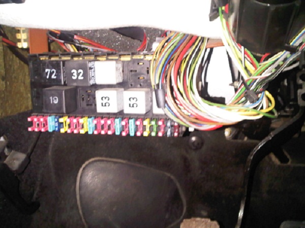

qlq un connait les fusibles et les relais reliés au compteur?? parce que dans mon RTA, il y en a mais ils sont pas répérés... donc je sais pas lesquels c'est...
ou alors un problème de masse?? :bizarre:
