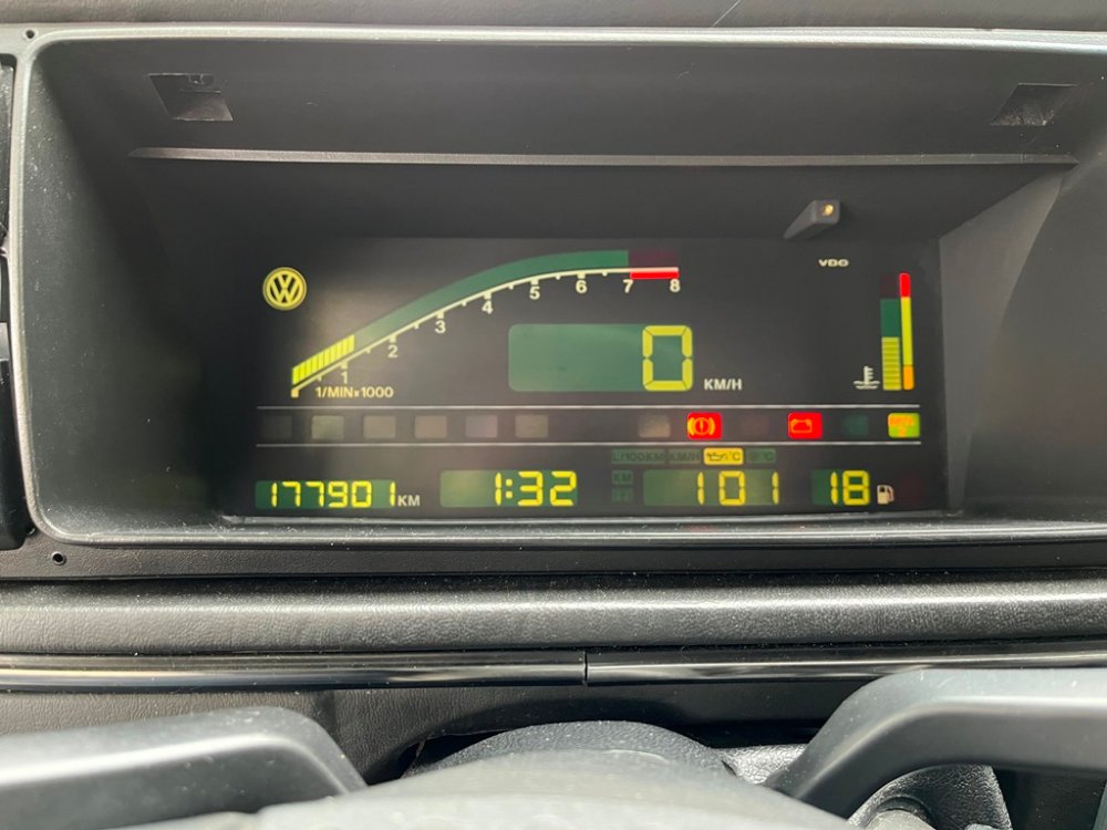

Quel est l'utilité de la diode en haut a droite dans le compteur Digifiz ?
Snake9216
Messages : 41
Enregistré le : ven. 3 juin 2011 12:42
Re: Golf GTI 16S d'Olivier, en pleine réflexion....
Message par Snake9216 »
Il s’agit d’un capteur de luminosité 😉

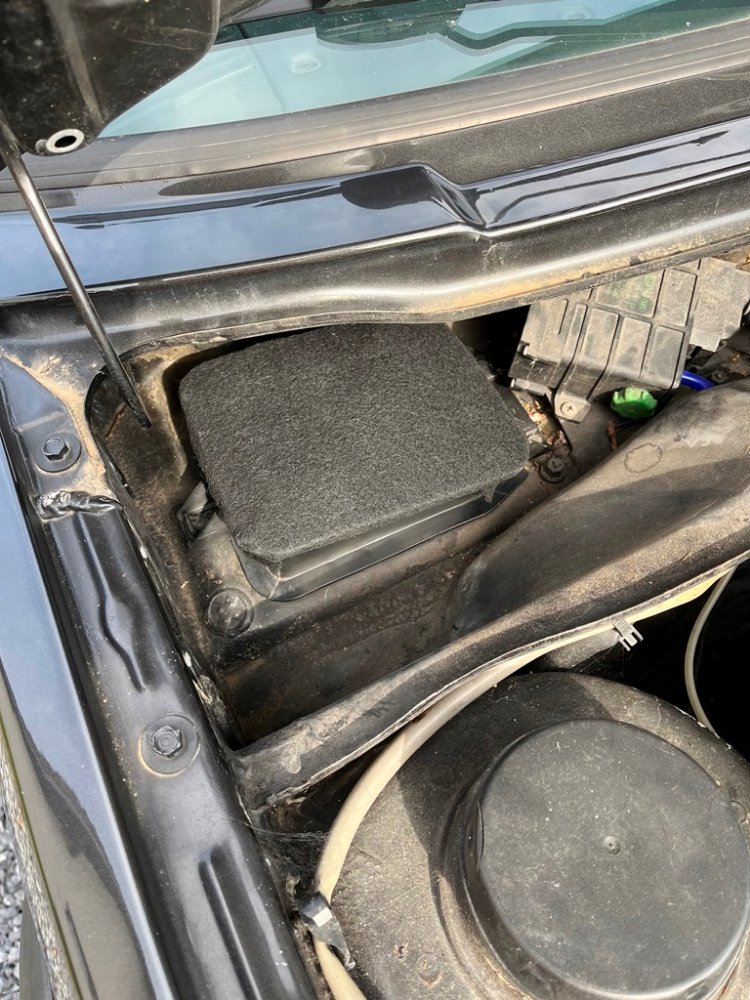

Petite modification du week-end, filtrage de l'habitacle.
Alors quand je dis filtrage, je pense plus à tous les petits résidus de feuilles qui peuvent arriver dans la figure quand vous mettez la ventilation à fond, surtout en cette saison.
Normalement avec ça plus de problème!
