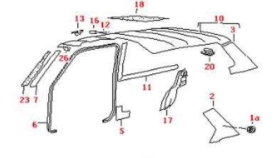

olivier67
Messages : 197
Localisation : STRASBOURG
Re: GTI 1800 5 portes vert lhassa
Message par olivier67 »
JRD a écrit :Ok, j'essayerai sur une partie masqué!
Et ou peut-on trouver le morceaux ciel de toit qui va sur le panneau de toit ouvrants?? :bizarre:
Ciel de toit.JPG (20.02 Kio) Vu 1854 fois
Ciel de toit 1.JPG (17.4 Kio) Vu 1854 fois
Ciel de toit 2.JPG (21.85 Kio) Vu 1854 fois
C'est de la pièce n°18 dont tu parles?
