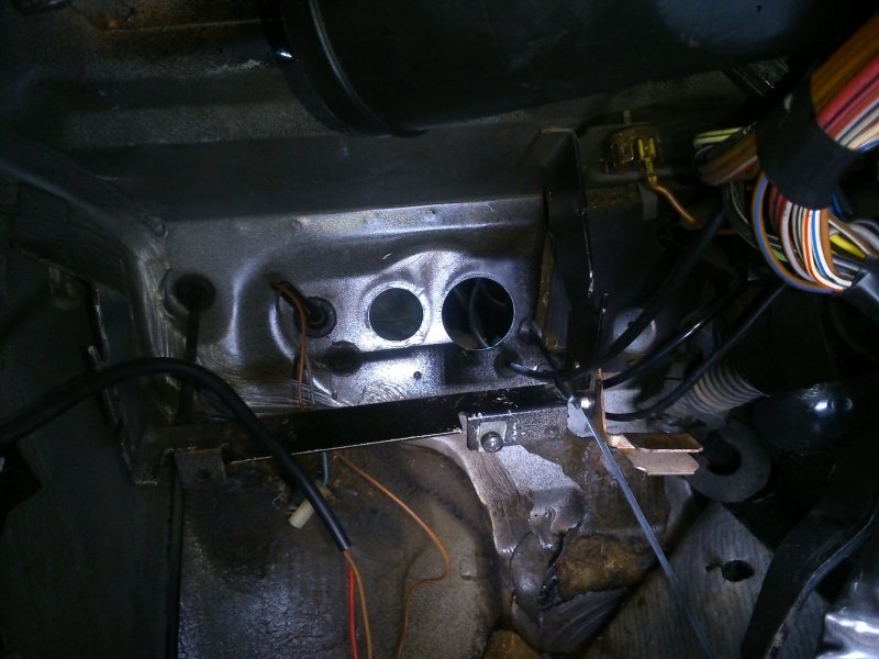

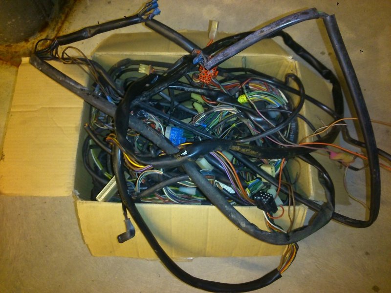

Il y a longtemps que je ne vous ai pas donné de nouvelles de la petite, en voici:
J'ai trouvé mes faisceaux de câbles pour la One, donc les faisceaux de 1600 cc vont être remplacés par un jeu complet de 1800 cc
Remis a niveau par un auto-électricien au top :up:
La mise en place a commencé, après le reperçage des trous qui étaient trop petits :roll:
Du coup le samedi a été fructueux, tous les faisceaux sont en place et raccordés sur la nouvelle boîte à fusible !
Les travaux suivants seront le remplacement de la boîte FM par une FD (qui a les fameuses douille en bronze de freinage pour les tulipes de sortie) Les simmers de l'arbre primaire ont eux déjà été changés.

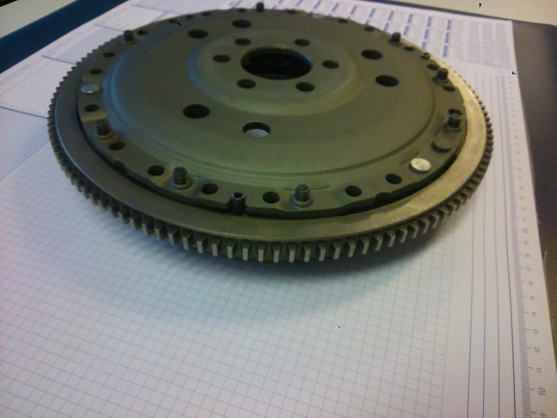

Un volant moteur allégé qui est passé de 5,275 kg à 3.830 kg, soit un "amaigrissement" de 1,445 kg prendra place sur la voiture lors du changement de boîte. :up:

En cas de changement (ou de modification) de volant moteur, n'oublie surtout pas de faire rééquilibrer l'ensemble du vilebrequin-volant moteur. C'est INDISPENSABLE ! :wink:
Messages : 994
Re: Golf 1 JJ slaloms Suisse [Montage régualteur de pression
Oui, bien sûr, pas de soucis, le volant moteur c'est déjà fait et tant mieux, car il y avait 54 g de faux :shock:
Mais je ne vais pas faire le tout avec vilebrequin, ce serait trop compliqué :roll:

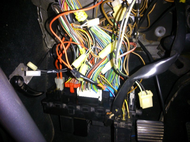

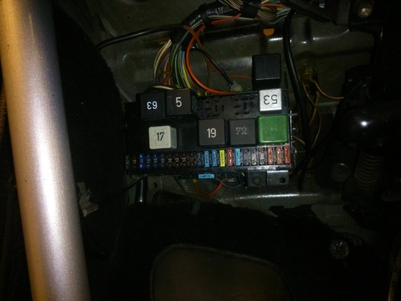

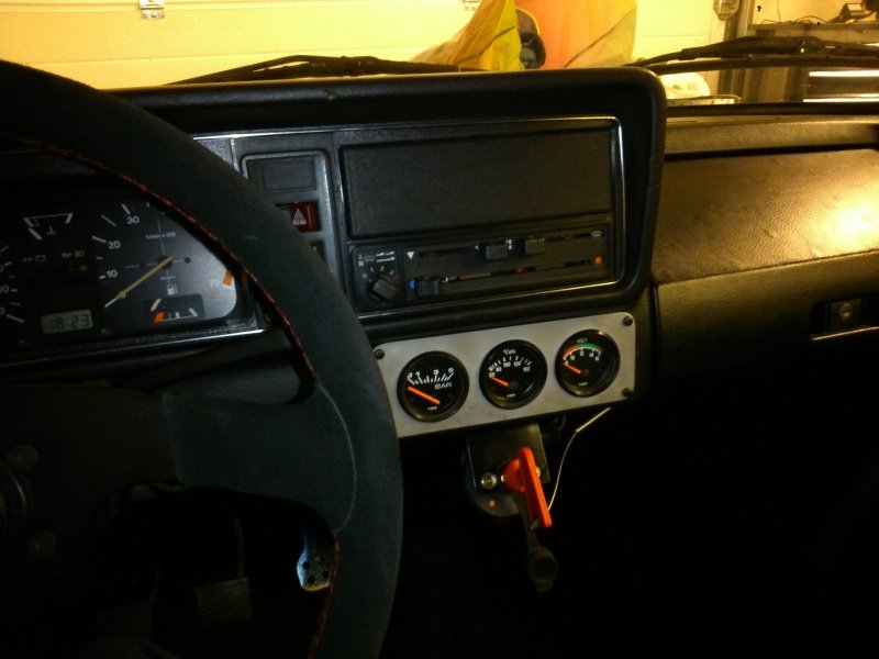

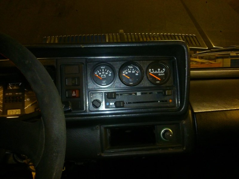

Bonne nouvelle, hier soir, finition des raccordements électriques :up:
La nouvelle boîte à fusibles a retrouvé sa place
Les manos ont été remis à leur emplacement d'origine, ce qui a permis de remettre en place l'élément pour cendrier avec l'allume cigare dont la prise est tout de même bien pratique pour avoir du courant pour le mini compresseur ou même au pire pour charger un natel ou la GoPro :D
Avant:

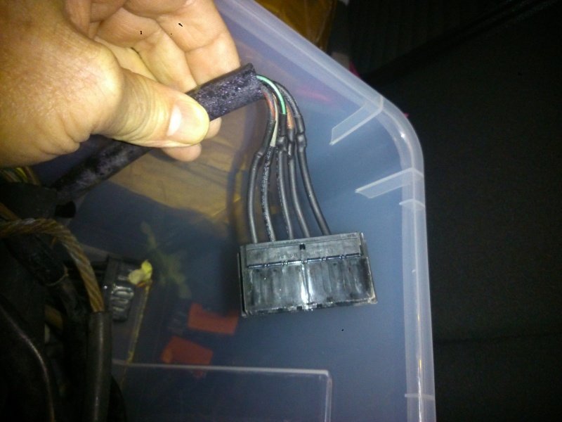

Ca s'est finalement mieux passé que j'aurai cru pour rebrancher tout ce bazar, mais heureusement qu'on avait les schémas à disposition. :wink:
Les surprises qu'on a eues, c'est avec le fil noir qui vient du frein à main, pour le témoin au tableau de bord, il y avait un autre fil noir qui sortait d'une torche, on a dit OK on les branche ensemble mais ça marche pas! Après étude du schéma, il s'avère que ce fil doit être branché sur une autre prise avec des couleurs qui n'ont rien à voir et l'autre noir sur la boîte à fusibles G2 (+ après contact) et ça marche!
Ensuite le démarreur tournait, OK, les essuies glace aussi, mais surprise quand ont lançait le lave glace ca enclenchait le démarreur :| la faute à un fil rouge qu'on pensait devoir brancher sur du courant, mais qui en fait ne doit pas être branché une fois enlevé tout est rentré dans l'ordre.
Restait la lampe d'huile qui ne marchait pas, car les faisceaux de 1600 n'ont qu'une sonde de pression et les 1800 deux sondes, mon compteur est encore d'une 1600, j'ai réglé ça en mettant une sonde bleue (ouvrante) en bas et tout et OK, le fil de la sonde du haut reste branché car il est sur une borne vide dans le compteur.
Restait encore un détail, car avec les anciens faisceaux tout marchait plus ou moins bien mais pas le klaxon et là pas de klaxon non plus :evil: :evil: heureusement c'était juste le relais qui avait foiré, les câblages sont bien OK :D

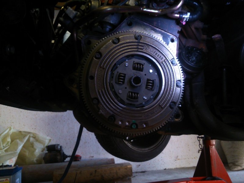

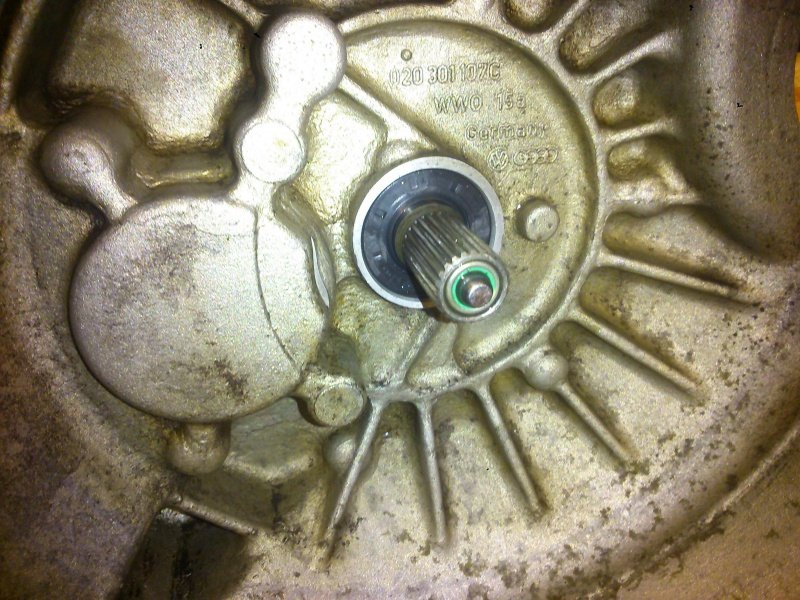

Des nouvelle de la GTI:
Ce samedi dépose de la boîte, grâce à mon dernier investissement:
Et montage du volant moteur allégé avec un embrayage neuf
:bisoux:
Ensuite mise en place de la boîte FD (avec les fameuses douilles en bronze) en lieu et place de la FM, on verra si il y a une diminution du patinage :roll:
Après un petit essai, la différence de montée en régime est spectaculaire, surtout en 1ère et 2ème et il me semble qu'elle a moins tendance à cirer au départ. :D
Donc les chronos devraient s'améliorer cette saison, maintenant il faut juste attendre mai et les premiers slaloms en Romandie pour connaître le verdict des classements en course.

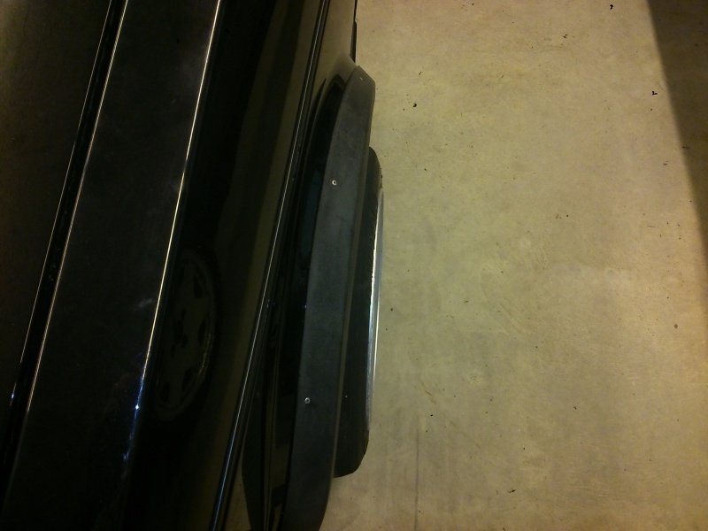

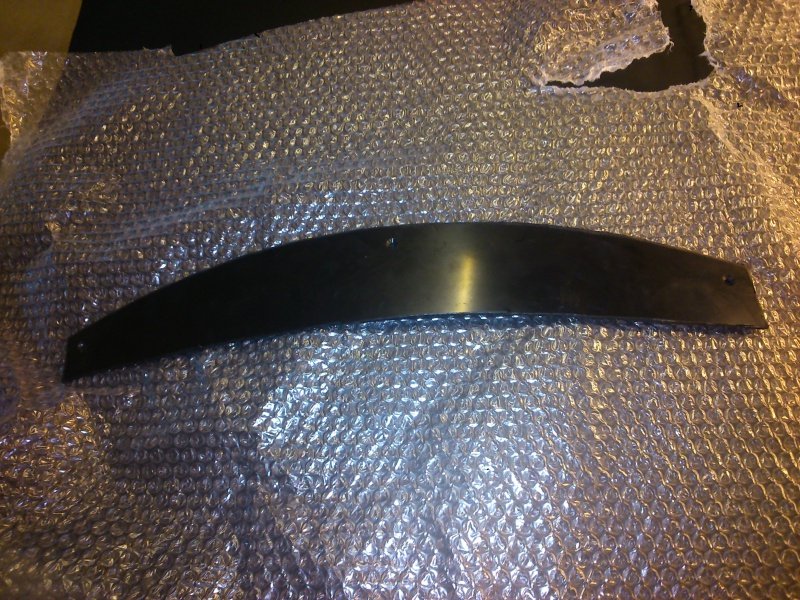

L'année dernière j'ai eu 2 avertissements des commissaires techniques comme quoi, soit disant, mes roues dépassaient de ailes :roll:
Et ils avaient raison, ça dépasse :lol:
Alors, j'ai fabriqué, dans de la feuille de polyéthylène noir de 3 mm, 2 petites casquettes pour prolonger les extensions d'aile
Voilà c'est maintenant parfaitement réglementaire :up:
D'ailleurs ça va me faire bizarre d'être le seul réglementaire de la meute des GTI :lol:
On verra à Bure ce qu'en pensent les commissaires techniques.

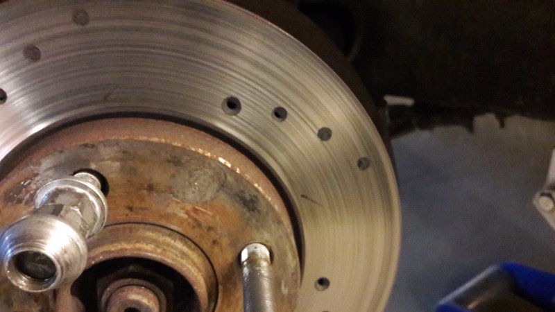

Ce week-end quelques démontages pour l'expertise de la semaine prochaine:
Les goujons de roue sont remplacés par des boulons conventionnels.
Au passage, on voit que les disques percés rainuré ne sont plus que percés, les rainures sont loin ! Les Carbone Lorraine, ça bouffe :lol:
Les baquets ont été remplacés par de l'origine :
Tous les autocollants sont loin et des roues de poussette ont été montées pour l'expertise
Après passage au garage pour les derniers contrôles elle a passé l'expertise comme une fleur :up:

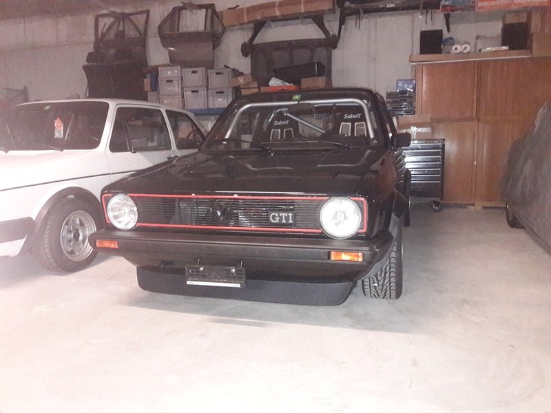

Hello, tout d'abord, une photo de la Golf réparée après l'accident du Bas Monsieur en fin de saison dernière.
Elle avait bien morflé en montant le talus :portnawak:

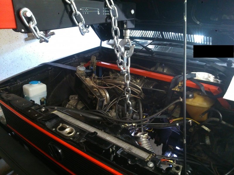

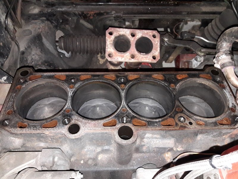

Ensuite début des travaux d'hiver sur la GTI:

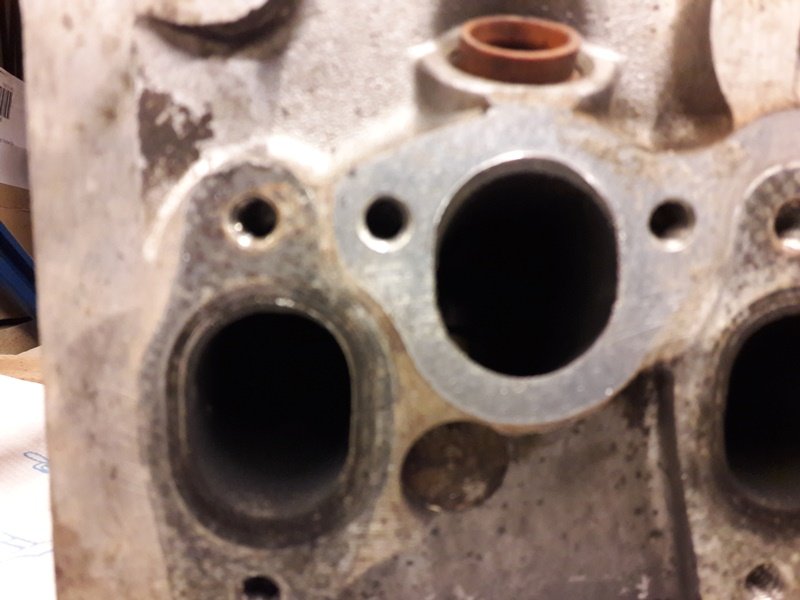

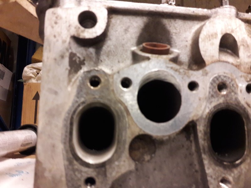

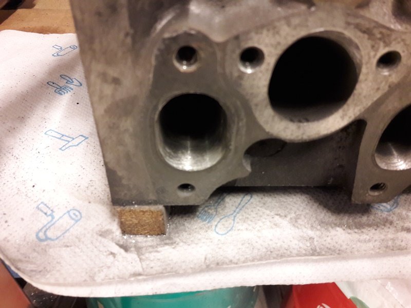

Dépose de la culasse en vue de la faire réviser

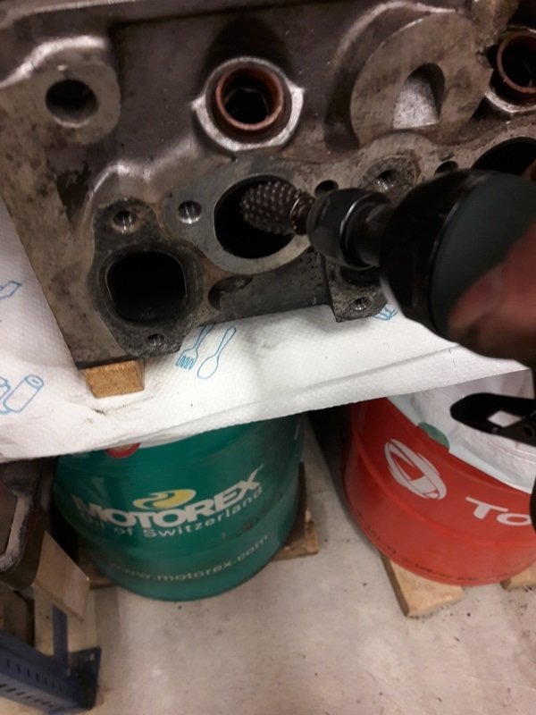

Ensuite afin d'aligner les conduits, traçage à la pointe à tracer au moyen des joints préalablement positionnés.
Puis usinage du bords des canaux
Résultat admission
Et échappement après polissage

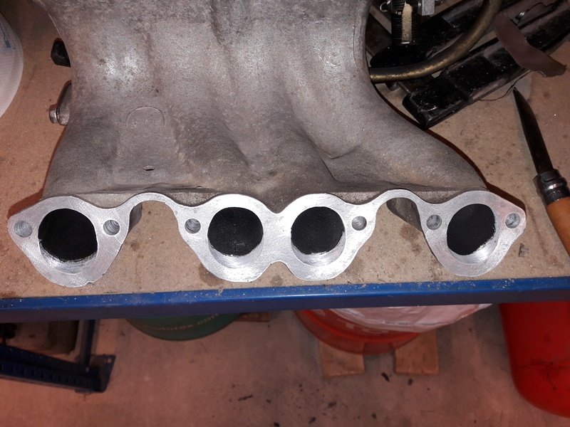

L'admission n'est pas polie pour éviter un flux trop linéaire, car une certaine turbulence est nécessaire pour effectuer le mélange air/essence
Voilà, la culasse va partir chez le motoriste pour révision complète et notamment étanchéité des queues de soupape, car la Golf bouffait pas mal d'huile, surtout depuis la pose de l'arbre à cames Schrick, car les levées étant plus grandes, le joint travaillait maintenant également sur une partie "sale" de la queue de soupape et ça ne tenait plus l'huile.

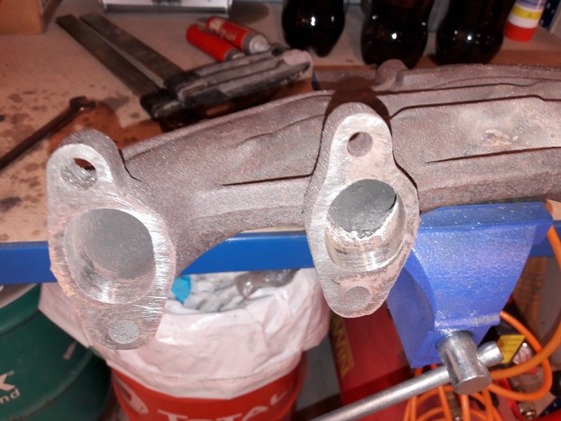

Suite sur les collecteurs

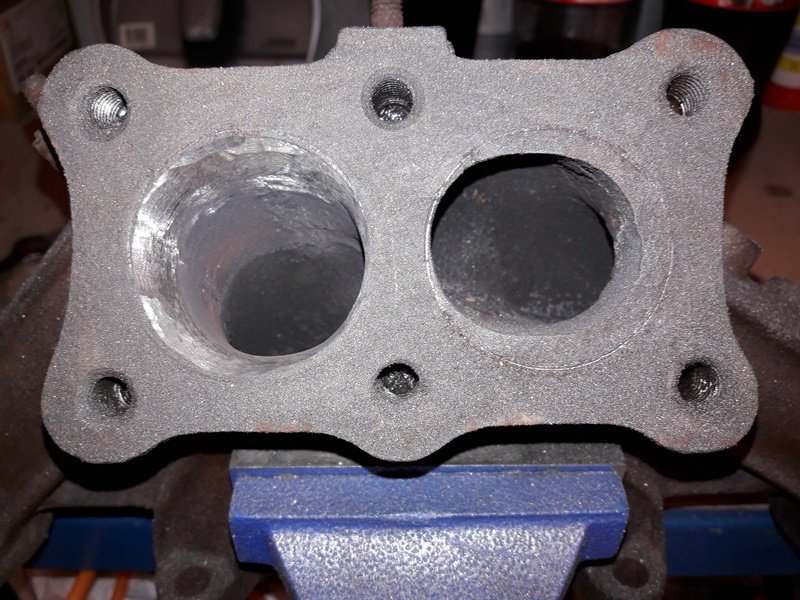

Alignement du collecteur d'admission, il n'y avait pas grand-chose à enlever :roll:
Puis entrées de celui d'échappement
Finalement les sorties, là il y avait du boulot :vienstbattre:
Plus qu'à attendre le retour de la culasse révisée pour remonter tout ça :up:
