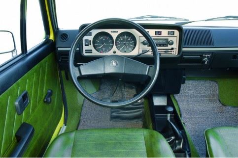

Re: 78' racing 1800 carbu
Je n'exclus toutefois pas la mise en place de RECARO de G2 refait en cuir marron et tissus écossais jaune des sciroccos, avec suppression de la banquette car les sièges plats manquent de maintien...
J'adore ce choix!
Ce sera moins criard que ma toute première de 74:

joli !
Ce n'est pas une photo de ma Golf exactement.
C'est une photo du net.
Mais elle est conforme à ma première Golf de 74 achetée en 78.
Elle était une des toutes premières et son N° de châssis était WWW..... 004074! :wink:
