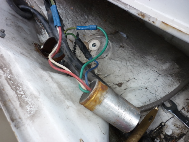

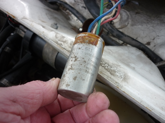

Essuie-glaces et éclairage du tdb au menu du jour. La grande vitesse des essuie-glace ne fonctionnait pas et les autres étaient assez lentes!
Pour avoir essayé plusieurs relais, je sais qu'ils sont hors de cause, tout comme le fusible!
Démontage du moteur pour voir puis nettoyer et graisser les axes du mécanisme, et je trouve cette drôle de bête marquée Fasor et dont je n'ai trouvé aucune trace sur gogol elle est fixée sur l'intérieur de la baie d'eg avec une vis de la bobine! Vasistas?
C'est repiqué sur le câblage des eg! et une connexion ne tient pas, réparation, toujours pas OK mais c'est le fil vert/jaune de la grande vitesse.

Evite d'utiliser eg pour essuie-glaces, ça peut être confondu avec le code moteur
Et du coup, c'est quoi cet élément suspect ?

J'attendais un retour de flamme parce que je sais que j'ai déjà fait la remarqueGilloo a écrit :Georges,
Evite d'utiliser eg pour essuie-glaces, ça peut être confondu avec le code moteur![]()
Gilloo a écrit : Et du coup, c'est quoi cet élément suspect ?
A la prochaine occasion, j'essaye de voir si ça fonctionne sans ce machin, mais il faisait trop froid pour continuer à travailler à l'extérieur!
