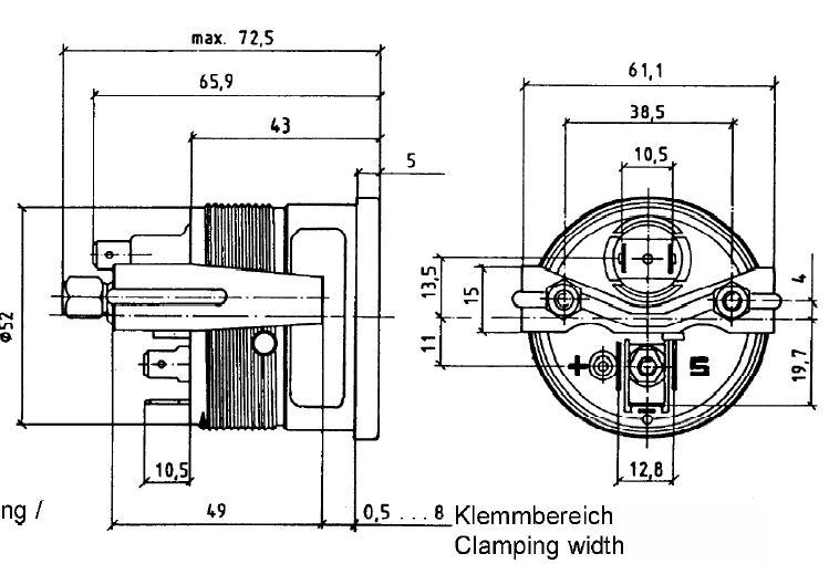

Re: Support manomètre G2
Message par Châtelain »
Vous avez des liens pour cette patte de fixation ? J'en cherche 3 pour monter mes manos d'audi 80 B3.
Re: Ajout manomètre pression d'huile G2
Ils sont en principes vendus avec les manos, il te reste à en trouver d'occase!
