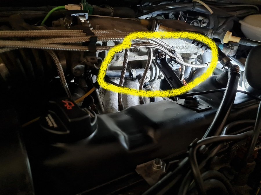

tu peux me dire ou elle se trouve cette soupape de dépression et a quoi elle ressemble ?
Je vais contrôler son état..

Re: ralenti instable a froid
Elle est là :

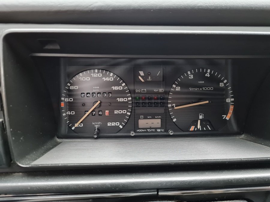

du coup ce matin j'ai pu vérifier le bon fonctionnement
A froid le ralenti se cale sur 1000 tours et ne bouge plus :bravo: :bravo: ,
20210207_092651 (002).jpg (118.42 Kio) Vu 1796 fois

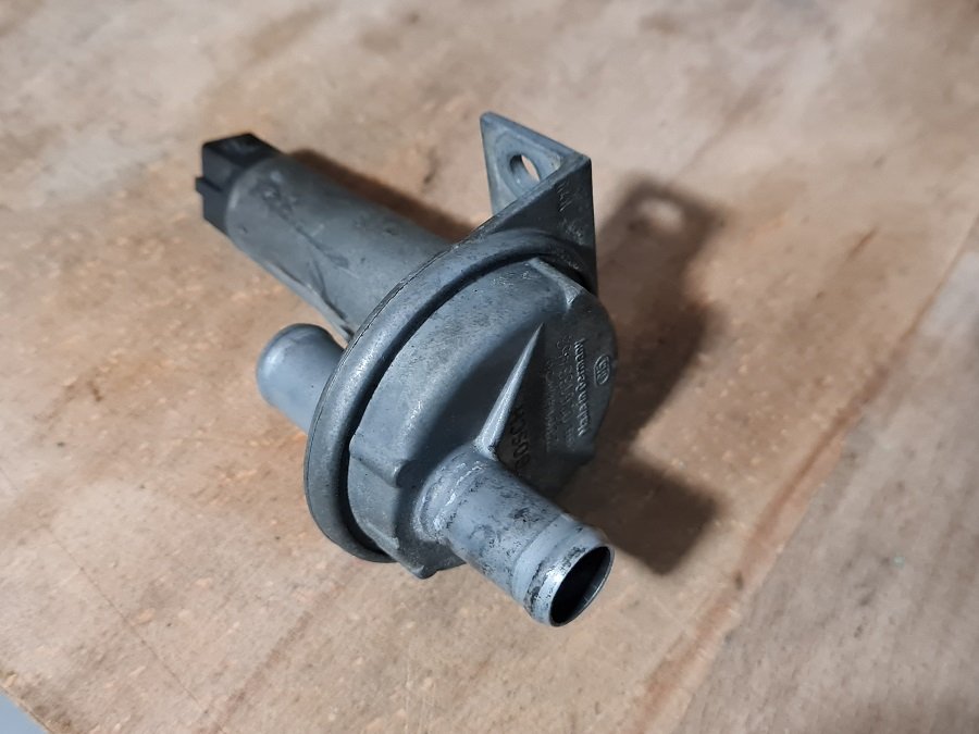

Pour les 2 ou 3 Golfistes :wink: qui ne connaissent pas la pièce la voici démontée et dans son logement
20210207_174505 (002).jpg (103.98 Kio) Vu 1796 fois
20210207_174646 (002).jpg (138.86 Kio) Vu 1796 fois
