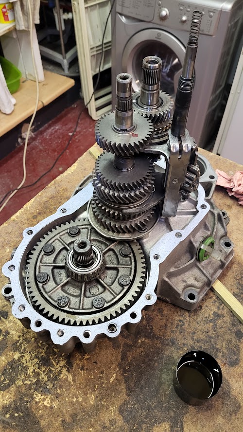

On passe au ré-assemblage des arbres et comme dirait l'autre : j'ai rien filmé :lol:
Pignon fou et bague synchro de 1ère :
Faille spatio-temporelle sans photo :bizarre:
Les arbres sont re-posés :
Puis les fourchettes :
Ensuite, on referme.
J'ai reposé le carter sur l'arbre et mis deux boulons pour guider, sans serrer :
On prépare un support pour l'arbre primaire quand on va pousser sur le roulement qui est déjà dans le carter :
On cale la boite pour pas qu'elle tombe tout seule puisqu'elle est en "équilibre" sur l'arbre primaire (on voit que le carter ne touche pas la cale côté droit ici) :
Ensuite, on presse sur la cage intérieure du gros roulement pour faire descendre l'ensemble du carter :
Et ça descend :
On n'oublie pas de resserrer le flasque de roulement
On resserre la vis de l'axe de pignon inverseur (marche arrière)
On resserre les deux carters ensemble

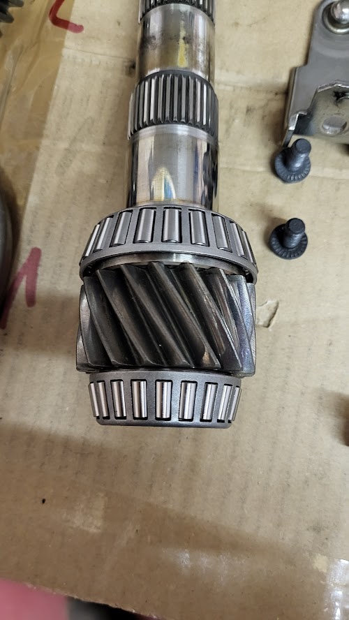

Et on passe à la partie 5ème que je n'avais pas préparée avant, désassemblage avec quelques surprises, il y avait du joint silicone un peu partout là-dedans ainsi qu'un tout petit ressort qui ressemble à un ressort de joint spi
Yeurk :lol:
Une fois tout ça nettoyé, on remonte avec un roulement et une bague synchro neuve
On règle la hauteur de la fourchette de sélection de la 5ème :
Et on repositionne l'arrêtoir qui empêche le tube de se dérégler (le tube tourne autour de l'axe)
Voilà, maintenant, j'attends la vis de 5ème pour finir.
