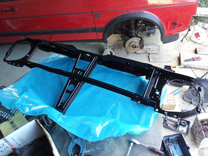

Hello

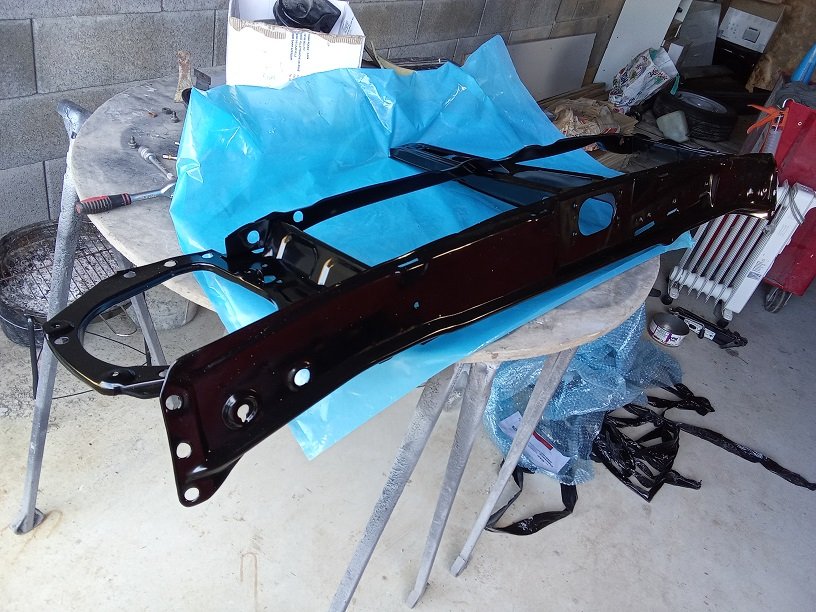

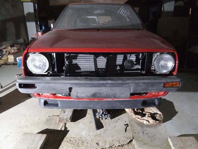

la suite :
-remontage façade thermolaquée
-remise en place du faisceau phares + klaxon
-pare chocs
-divers trucs

Remonter la face avant ça fait toujours un bien fou.
Beau travail Manu 8)

Une G2 qui ressemble à une G2 ! :D et ce remontage, qui annonce la fin proche des travaux, ça fait plaisir !

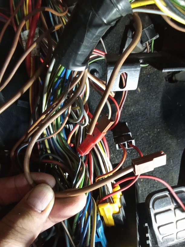

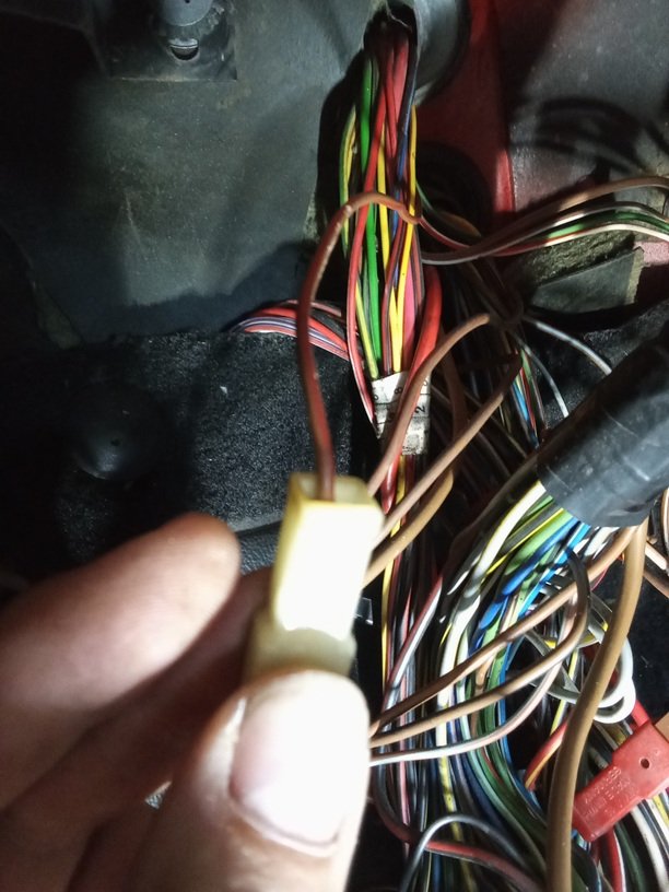

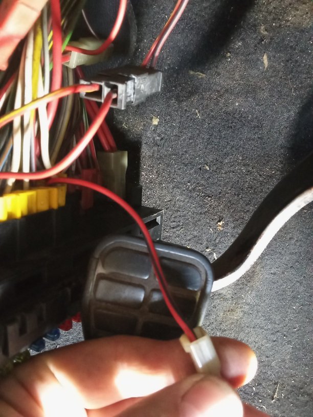

Bonjour à tous, j'ai dû remplacer ma boite à fusibles, il y a des choses dont je ne me souviens pas malgré les photos que j'ai prises, j'aurais besoin de vos lumières :
-fil rouge/noir sur cosse jaune C18
-cosse blanche simple qui vient du faisceau compartiment moteur brun/rouge
-fil de masse grosse section, qui vient du faisceau tableau de bord
merci pour votre aide précieuse !

Le fil en sortie de cosse C18 c'est le + après contact pour les vitres électriques que ma cup n'a pas donc ça c'est bon le reste je sèche.

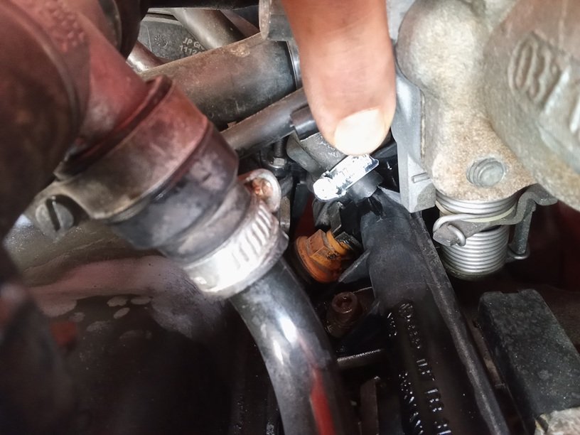

j'ai un autre souci avec la durite d'arrivée d'essence, remplacée par une neuve avec collier neuf mais toujours une fuite, avez vous des suggestions?
Merci !

On dirait qu'il y a une fissure sur la partie mâle ? Mais la photo est peut-être trompeuse...
