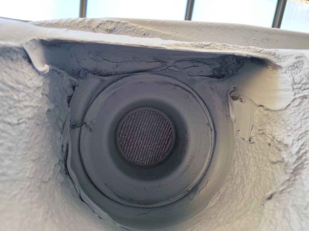

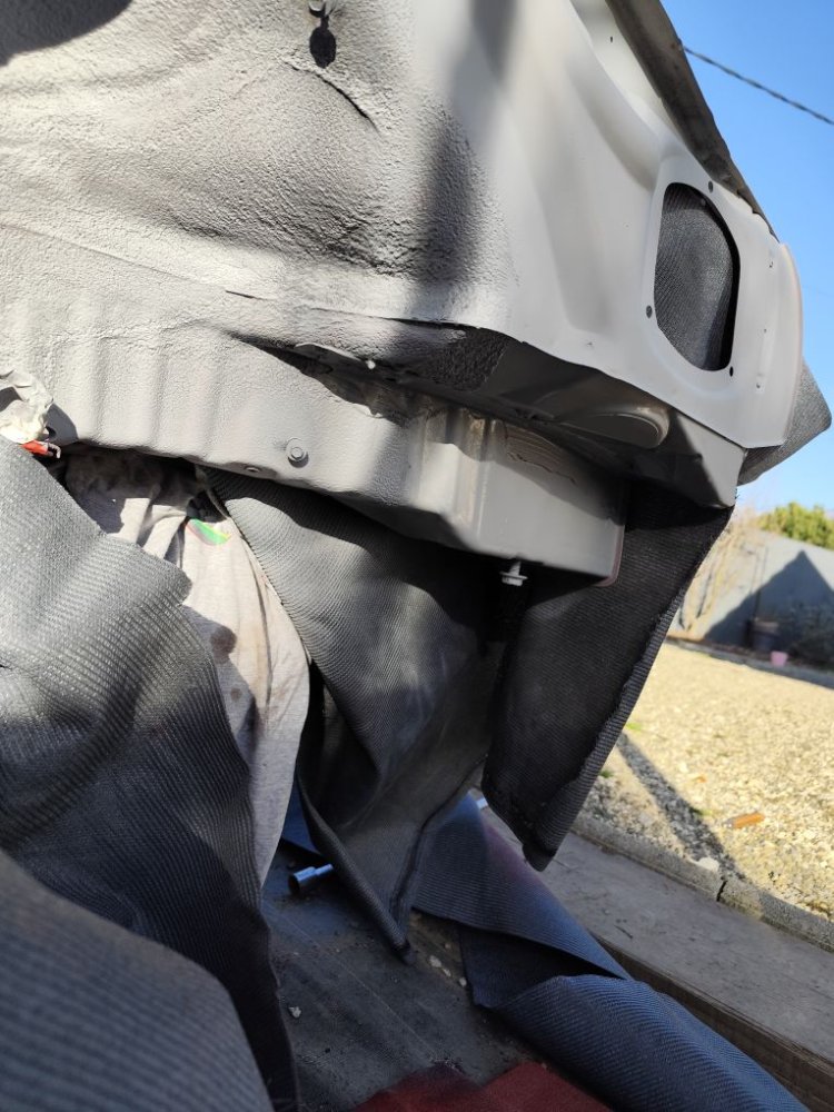

L'appret que tu trouve sous le blaxon est un appret cataphoreze, il est top cet appret d'origine.
Tu peut travailler dessus sans soucis, pas besoin fe l'enlever.
Sur la photo du plancher, on aperçoit un bout de fibre, il devais y avoir un trou qui a été bouché avec une méthode un peu barbare. Tu es bon pour vider l'intérieur et gratter pour vérifier l'étendue des dégâts, il va y avoir un peu de soudure a réaliser.

Ok super. Après je ne sais pas trop quoi mettre comme couleur. D'origine les intérieurs d'ailes et passage de roue sont en noir ou couleur caisse?
evernew
Messages : 291
Re: propriétaire golf 2 gti 1984
Message par evernew »
Couleur caisse.

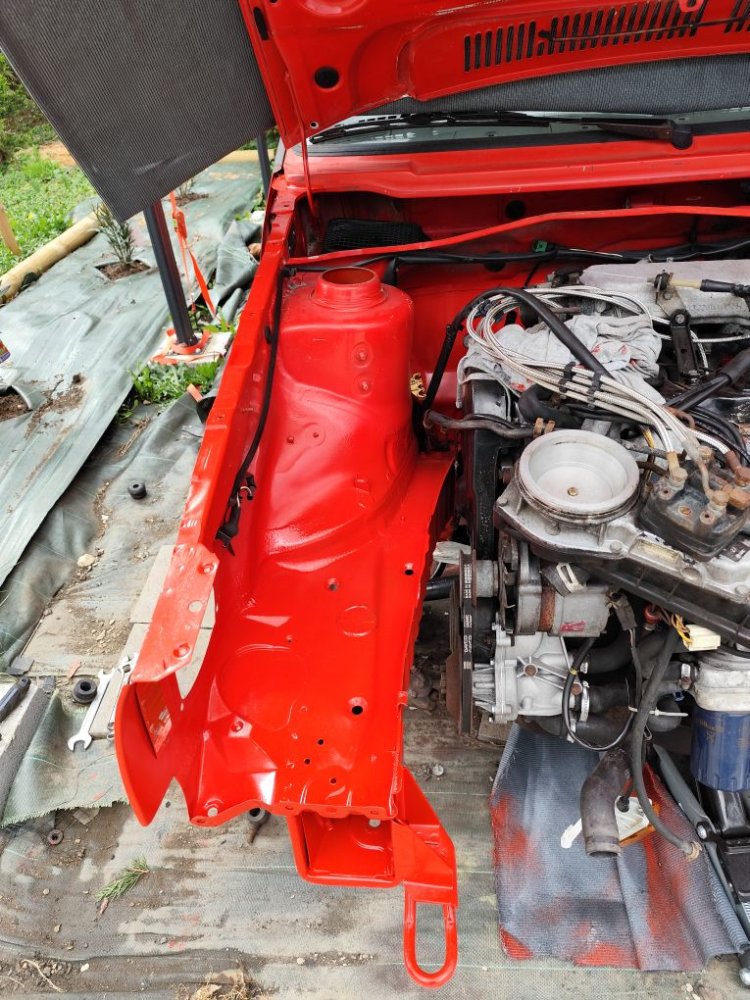

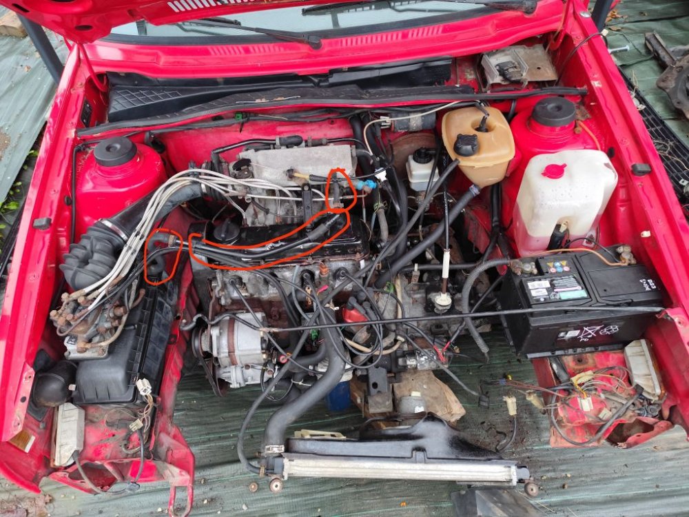

Je vais partir sur du rouge alors pour passage de roue. J'ai 3 pièces a changer au niveau moteur. (Flexible qui par de la culasse) Je ne suis pas sur des références que je trouve sur le net. J'aurais besoin d'aide concernant les pièces entourée en rouge.

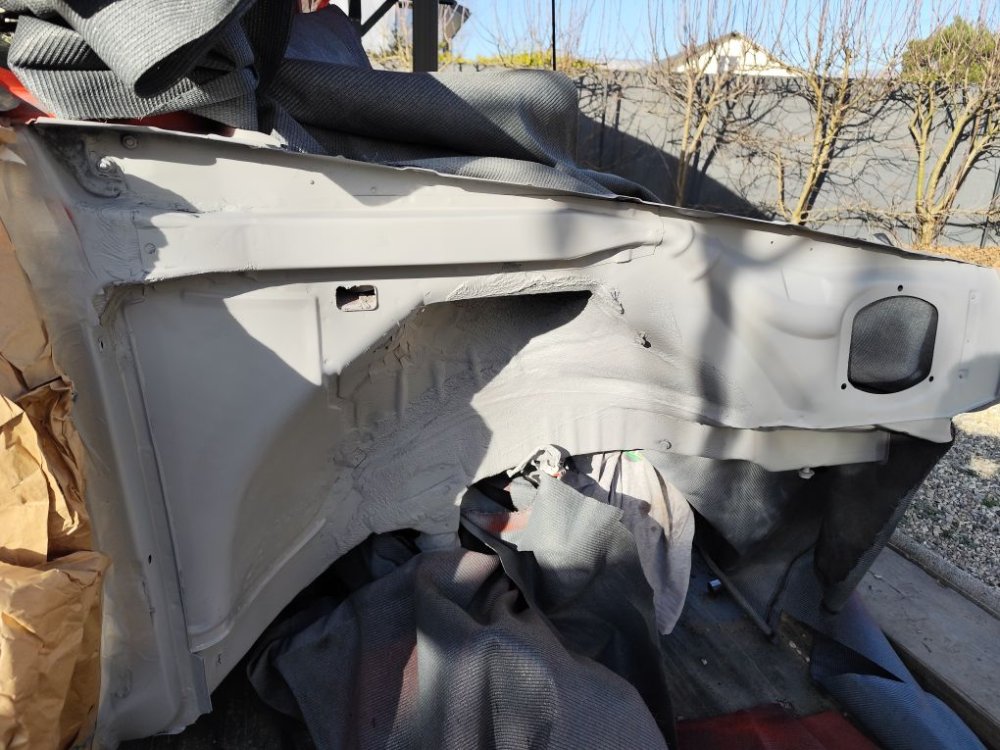

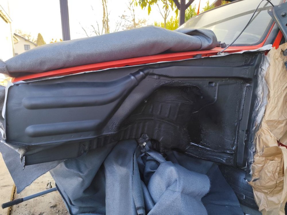

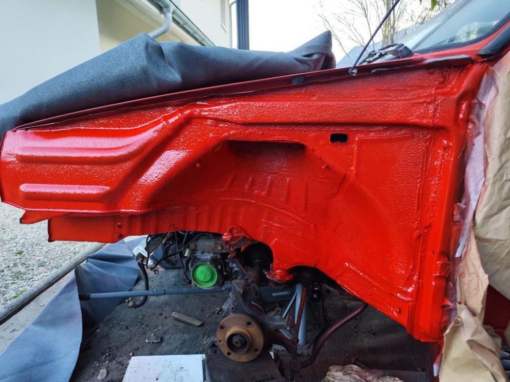

Voilà ça avance doucement mais sûrement.
Couche d'apprêt anticorrosion, couche d'antigravillon et pour finir une couche de couleur A3A.

c'est propre, quel anti corrosion utilises tu stp?
Samy73
Messages : 51
Enregistré le : mer. 23 oct. 2024 07:30
Message par Samy73 »
Celui de chez restom. Sinon le reste e car. Vraiment le top pour la peinture en bombe.

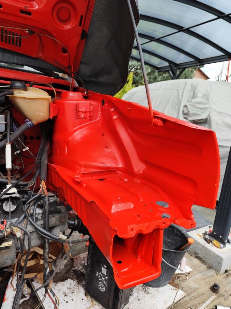

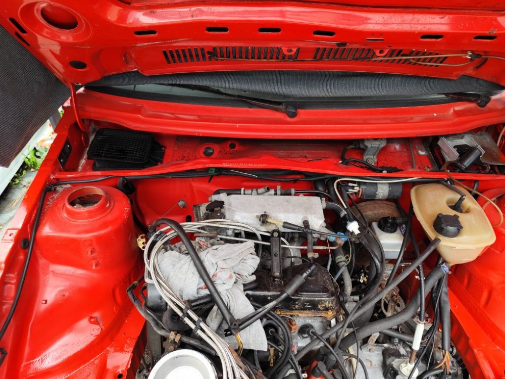

Baie moteur fini.le remontage approche

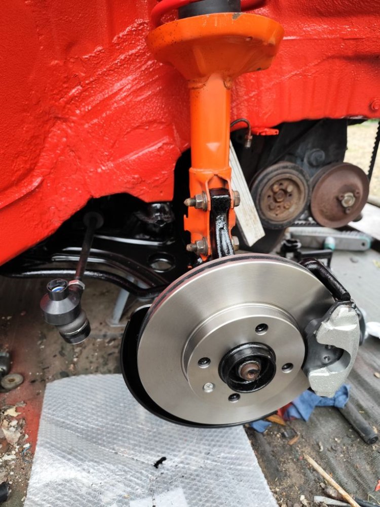

Pour le freinage j'ai mis tout en Bosch. Avec nouvelle durite et liquide de frein. On verra bien. Pour les pneus j'ai pris du 195/50/15. Comme j'avais sur la voiture lors de lachat.Après j'aurai une utilisation balade. Je vais la préserver la mémère ^^

J'ai besoin d'aide.
J'ai le moyeu et fusée d'essieu et roulement a changer côté gauche. Actuellement j'ai un roulement de 66mm de large. Malheureusement je ne trouve que du 72mm. J'ai l'impression que la fusée d'essieu n'est pas la bonne car je viens de changer les rotules de direction. Côté droit nickel et côté gauche impossible pas le bon diamètre.
