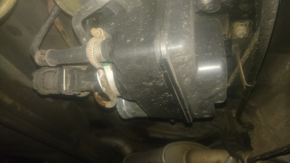

Salut Yves Lo,
J'ai rien compris ton reservoir neuf (qui pique) fuit ? :o :shock: :bizarre:
Sinon j'ai décrasse le mien acheté d'occase (20e j'ai pris le risque), dedans de la terre des cailloux ... :? comment est ce possible ? Des mini copeaux de plastiques pelés de l'intérieur...
Bref désormais bien nettoyé a priori etanche, mais une patte de fixation cassée.
Ya peut être moyen d'y remédier avec de la fibre...

Mais oui, il n'est pas 100 % étanche ! Au premier montage les durites d'arrivée et de retour étaient mal serrées, ça dégoulinait, une horreur. Après resserrage, nettoyage et remontage, démarrage. Je passe sous la voiture pour tout vérifier à nouveau. Le réservoir sec semble s'humidifier, comme par capillarité, au niveau de la partie inférieure de la jonction :o mais pour m'être rapidement penché en-dessous ce matin ça semble sec. Reste à voir comment ça évolue, il n'est en place que depuis hier. Peut-être qu'il faut qu'il se "fasse", à voir.

Bah non quand ca fuit ca fuit ! Ça ne se répare pas tous seul.
Il faut plutôt chercher du côté de tes première fuites liees au serrage. Vu la forme du bazar ça finit forcément dessous au milieu au niveau de la jointure.
Après si vraiment il est défectueux vu qu il est neuf et vu le tarif tu devrait pouvoir trouver un arrangement pour l'échanger.

Que voulez-vous les gars, on fait au mieux... je roule tous les jours avec et n'ai pas eu envie de me coucher dessous x fois pour le réparer, j'ai déjà pris suffisamment d'essence dans les yeux -malgré les lunettes-. Dans la vie il faut faire des choix. Le résultat n'a pas été à la hauteur de l'attendu, mais sachez que j'ai déjà réparé celui d'origine et ça n'a pas tenu. Qu'est-ce qui se serait passé si j'avais acheté une occase à 150 € (!) et qu'elle avait donné le même résultat ? En face je ne pense pas qu'il aurait été question de retour au SAV. Ici c'est envisageable. Comme tout le monde ici je veux juste profiter de ma voiture autant que possible, et rien de plus.

Ca ne fuit plus ! Sec de chez sec ! J'ai passé mon doigt sur le plan de joint, d'où la différence de couleur. Elle est stockée au garage depuis hier soir, et aucune odeur ne s'est faite sentir ! Je pense qu'on est bons, il fallait sûrement que la pièce se fasse :bizarre:
Je continue à surveiller de près. Mais je n'ai pas vu l'once d'un suintement depuis au moins deux ou trois semaines.
