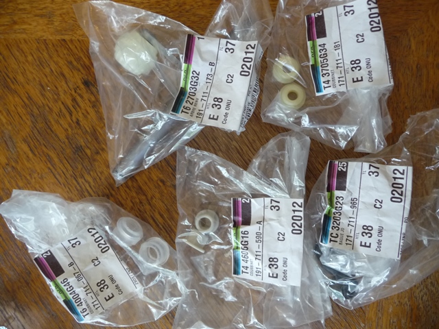

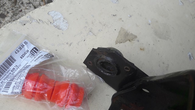

Sinon, ça y est j'ai commandé mes pièces pour refaire ma tringlerie côté moteur.
Pour info les pièces http://www.passiongolfgti.com/Forum2010 ... 6&start=20 :
- n°12 / 191711173B,
- n°5 / 171711067B
- n°18 / 171711181
- n°40 / 171711965
- n°35 / 191711590A
sont toujours dispo chez VW.
En revanche :
- n°33 / 191711574
- sans n° (bague rouge de la photo)
ne le sont plus, du coup j'ai pris chez mecatechnic
Y'a plus ka !
Edit : avec les photos des pièces commandées

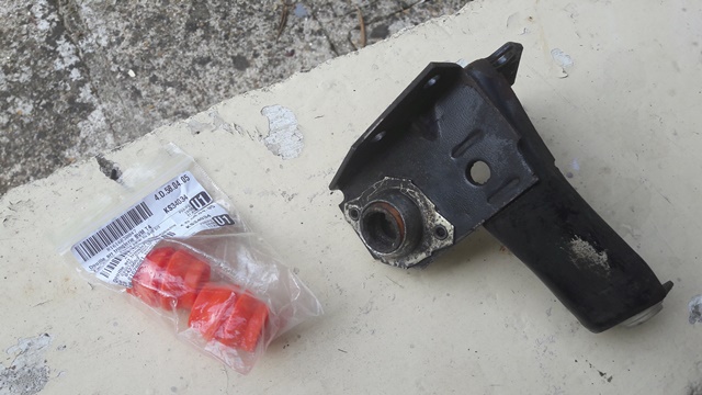

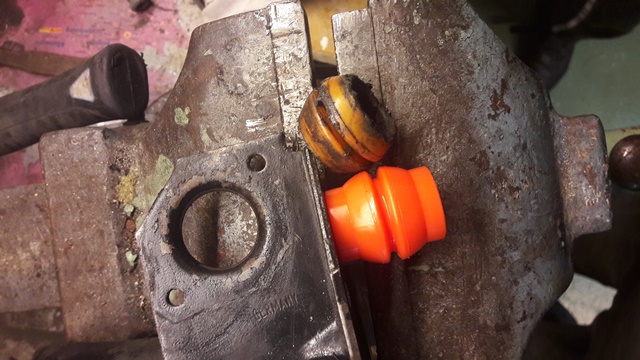

Finalement, même si en remettant la vielle bague, ça fonctionnait pas mal, ayant peur quelle rende l'âme à un moment inopportun, on s'est finalement remis dessous pour sortir toute la pièce comme préconisé par Georges,
vue de la pièce avec la bague (côté arrière)
vue de la pièce avec la bague (côté moteur)

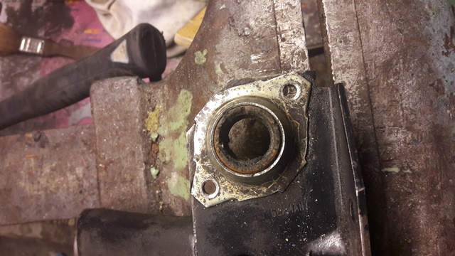

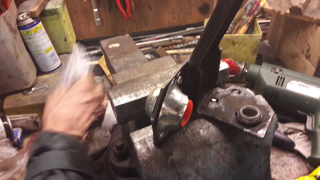

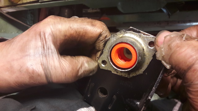

Le but étant de virer la petite cage rivetée, placer la nouvelle bague et la coincer avec la cage au moyen de nouveaux rivets.
tôle rivetée enserrant la bague
On peut voir que l'ancienne bague a sacrément diminuée en longueur par rapport à la nouvelle :shock: !
Le hic c'est que la tôle ne coince pas la nouvelle bague ! Côte différente ?
Et comme je ne suis pas convaincu de la tenue à la chaleur, on a également essayer de faire une tôle de protection pour l'échappement de l'autre côté.
Puis remontage de la tringlerie et une bonne galère pour retrouver le réglage de toute les vitesses.
Bref je ne suis pas très satisfait de l'opération, on verra dans le temps ce que cela donne, mais je ne suis pas très confiant sur la tenue de la bague à la chaleur...
J'avais fait le constat du matériau différent, qui plus dur, ne me rendait pas optimiste quant à la longévité. Avec les conditions climatiques et la proximité avec le moteur et l'échappement je redoutais que la pièce ne se durcisse avant de se craqueler voire de s'emietter, condamnant à renouveler l'opération et surtout de générer du flou dans la commande :S
Je serai intéressé d'avoir ton avis sur le après :bizarre:

Hello Manu,
Quand tu dis que la nouvelle bague n'est pas "coincée" tu veux dire quoi ?
En théorie, celle-ci doit pouvoir tourner légèrement dans l'emplacement, mais pas se balader.

Alors en fait j'ai utilisé (peut être à mauvais escient) le terme coincé, par rapport aux recommandations de Georges pour le montage, suite à mes précédents déboires, où il indique que la bague doit être pincée par la tôle :
Bill Blue a écrit :
msobo a écrit : J'ai retiré la bague "neuve" elle était à moitié fondue, oui oui fondue avec O, pas fendue avec un E ! :o :shock:
Bref on l'avait bien positionnée, mais le problème c'est que le matériau plastoc à 2balles ne tient pas la chaleur, l'échappement est tout proche !
Je suppose que la bague est venue sans démonter la tôle fixée par 2 rivets? par contre pour le remontage, il faut absolument les ôter puis pincer la bague entre le palier et cette tôle puis refixer 2 nouveaux rivets ou à défaut 2 vis/écrous...???
La pièce n° 6 qui est une protection de la boule contre la chaleur est-elle toujours en place?
Bref ça à l'air de tenir le choc pour l'instant, la tringle coulisse bien. Je compte l'utiliser ce WE pour aller chez des potes à Chartres, ça sera un bon test avant la ballade en baie de somme.

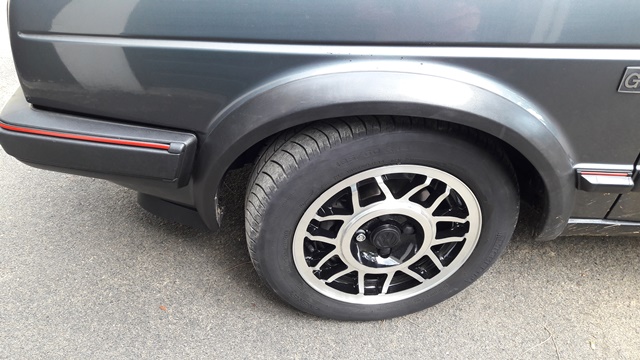

Sinon quelques news, j'ai enfin monté mes jantes :hourra: :vivemoi:
place aux photos
pour bien faire il faudrait que je prenne des antivols black edition, si quelqu'un veut faire échange :wink:

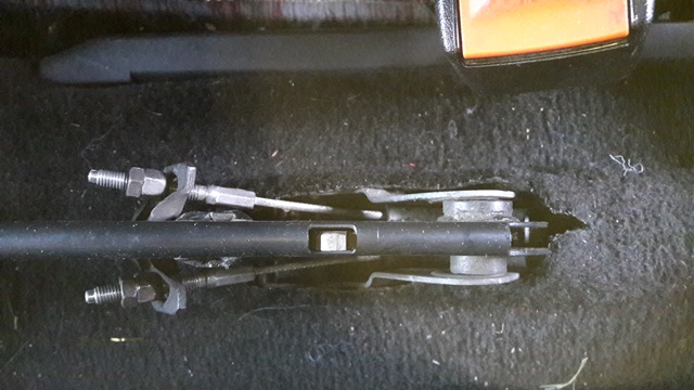

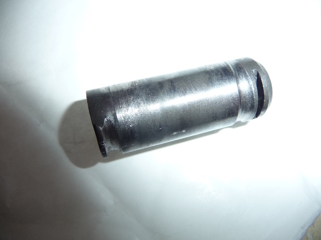

Sinon activité du WE dernier, encore un foutu soufflet de changé (tient pas le coup ces machins !) et mon axe de frein à main (http://www.passiongolfgti.com/Forum2010 ... 95#p127695). Merci Georges :wink:
Modifié en dernier par msobo le jeu. 30 août 2018 21:31, modifié 1 fois.
Messages : 1812
suite... (because trop de photos :bizarre: )

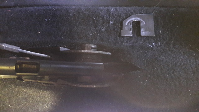

un axe bien bien bien fatigué (à l'origine c'est un cylindre parfait :shock: :o )

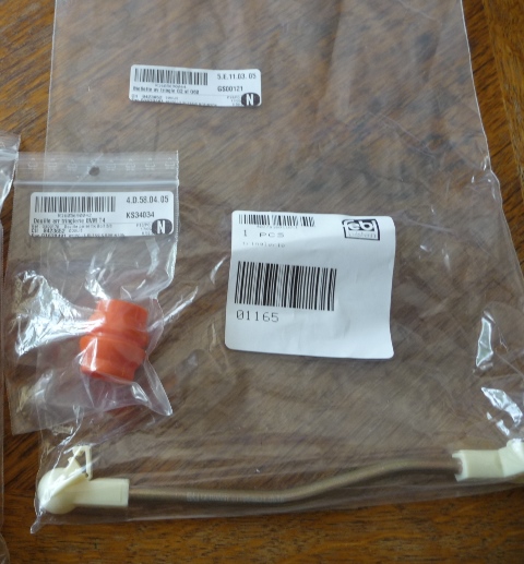

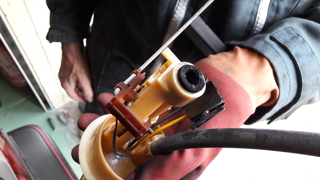

et enfin j'ai redémonté la pompe à essence pour mettre un bout de durite, mais finalement j'ai renoncé, la pièce en caoutchouc semble bien plus spécifique qu'un vulgaire bout de durite.
Mon problème c'est qu'elle se désagrège...
Vous avez des plans, ça se trouve encore ?
Les Avus lui vont vraiment bien. :up:
Messages : 1812
Merci Seb :wink:
Pourtant tu n'aimais pas trop ce modèle de jante si je me souviens bien.
Très jolies avec les Avus ! Tu la as faites refaire au Portugal ?
Oui, pas trop fan, mais avec le gris atlas, ça va bien.
Quel idiot d'avoir revendu les miennes..... j'aurai pu t'en faire profiter.
J'aime bien les jantes !
Elles n'ont pas fini de voyager ces vis antivol :lol:

Merci les gars.
Oui Yannis refaites au Portugal.

L'ensemble est vraiment sympa ! :up:
Je roule en Golf et j'aime ça
Très sympa ! Surtout neuve comme les tiennes, ça en jette !
