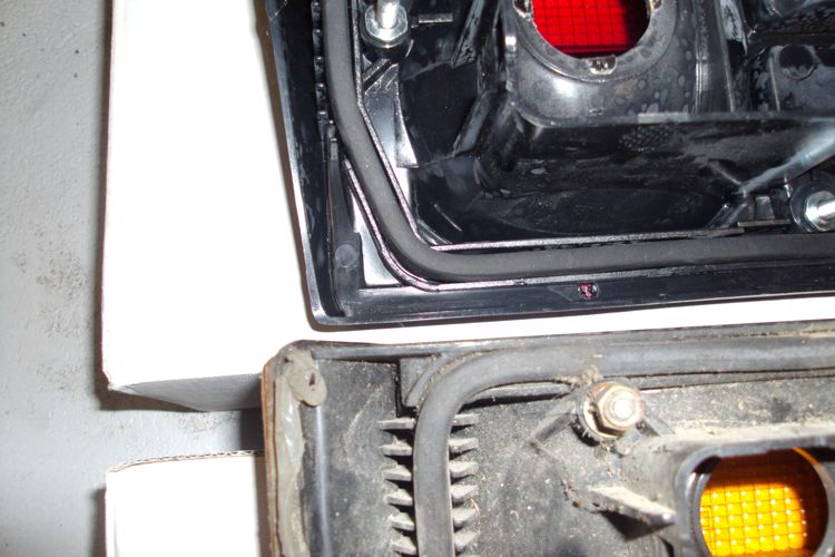

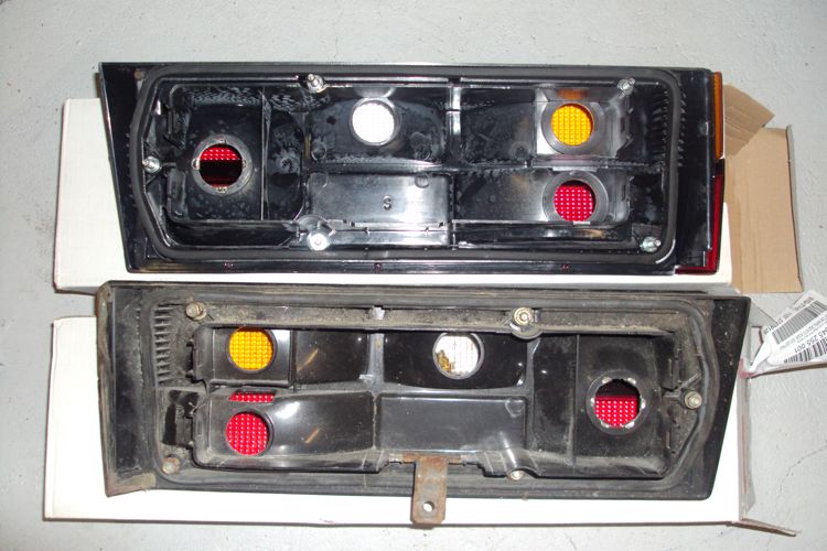

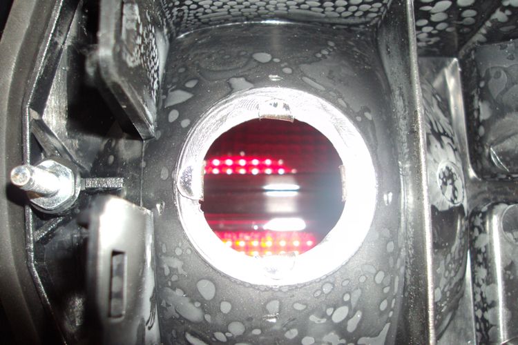

Bils a écrit : Peux-tu aussi me dire si sur l'optique arrière gauche a un réflecteur métallique pour l'antibrouillard (comme les hella) ou non?
content que tu fasses cette remarque !
oui, le joint est aussi large (sur la photo, tu vois l'ancien un peu écrasé donc un poil plus large mais c'est identique à cette différence près) et il y a le réflecteur :
le hella est en bas
le hella est en bas
à Raynald : tu as monté quel joint ? celui symbolisé en rouge sur l'image ? si oui, comment as tu fait la finition ? mon souci est qu'il me reste juste un joint origine droit et je dois le rafraichir, je n'ai plus le gauche :peur:
sinon, je ne suis pas en mesure de faire un montage parfait, par contre j'essaye de le faire propre. Que ce soit avec des pièces restaurées, et c'est plus difficile car cela demande plus de moyen (outil, temps, méthode, savoir,...) ou neuves :wink: (j'en fais en point d'honneur, quand le fiston la restaurera à son tour dans 30 ans, il dira que son vieux s'est pas si mal démerdé :lol: )

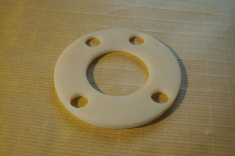

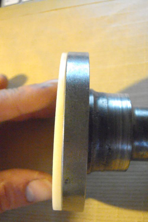

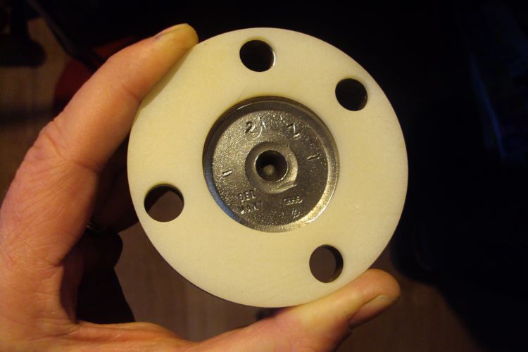

Tu comptes avoir quel carrossage avec ces entretoises ?

Pour le train arrière, c'est quoi ces bagues (entretoises ?) en nylon ? :?:
je vois tes cales de train arrière :
Avais tu fais une géométrie avant de déposer ton train, car bien souvent, le carrossage arrière est dissymétrique sur nos autos.
la mienne par exemple : -1.26° à droite et -0.53° à gauche ...
Andy a écrit :Tu comptes avoir quel carrossage avec ces entretoises ?
en fait, j'ai fait 3 jeux : 1°, 1,25° et 1,5°.
L'origine étant -1°15', je ne veux pas plus de 2,5°, d'autant plus que je ne suis pas sur de sentir la différence à mon niveau :lol:
à Sgane : non, je contrôlerai l'angle et si j'ai un écart dans la tolérance après remontage.
Xtof : ce n'est pas du nylon, je peux juste dire que c'est équivalent à de l'aluminium.

et si j'ai bien compris, ça te sert à régler le carrossage du train arrière ?!

Xtof a écrit :et si j'ai bien compris, ça te sert à régler le carrossage du train arrière ?!
oui, et il en a bien besoin après 40 bouteilles de vin de Touraine ou d'ailleurs :lol: :lol: :lol: :lol: :lol:

Hello Antoine,
Alors,ils sont nickel au niveau de la finition tes feux ?
La bande noire est bien propre ?
Ben sinon,je vois que tu poursuis remarquablement ton montage :up: :bravo: ,continu ainsi,rince nous les yeux. :bien: 8)
c'est relatif, réglage train avant, pression de pneu, ... en même temps, c'est un moyen d'éloigner le survirage non ? tout ceux qui sont partis en vrille à Spa c'était du survirage :cry:
merci David : oui, la bande est nickel sur les 2. C'est qui ton fabricant ?

Ben je suis un peu embété,il n'y a pas de marque sur le feux !!!! :triste:
Sur la boite d'emballage,c'est apparemment la marque Electrix,marque Allemande :bizarre:

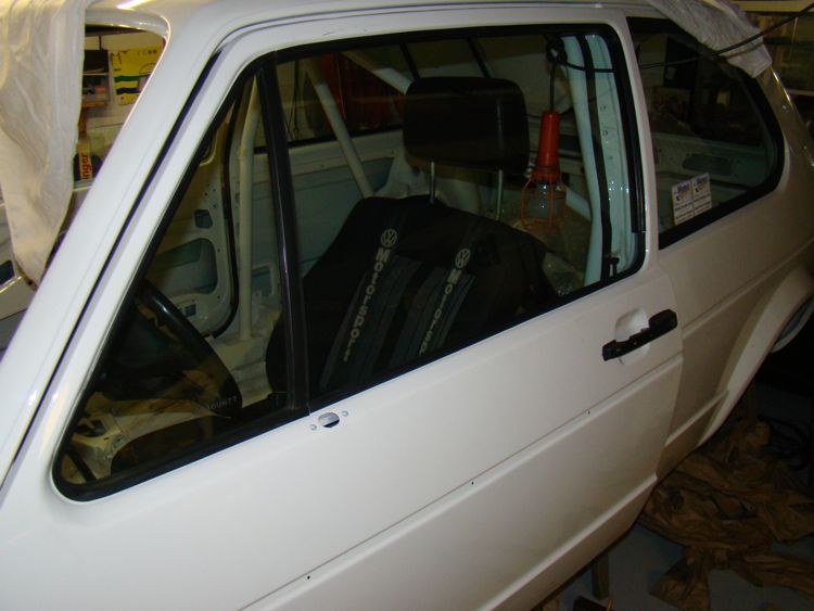

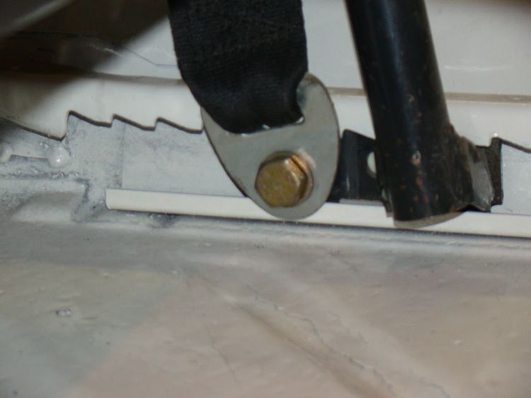

1 porte quasi terminée, il reste le joint lèche-vitre intérieur et l'habillage.

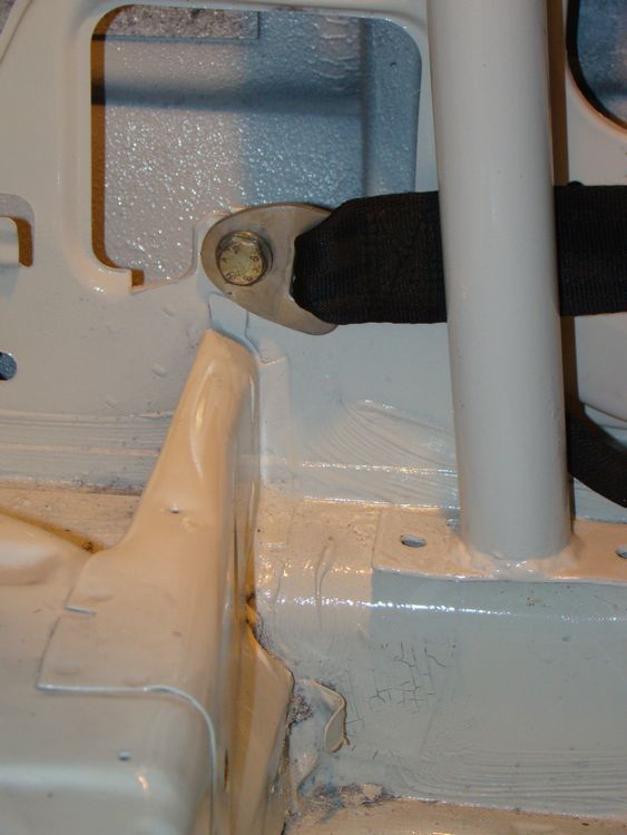

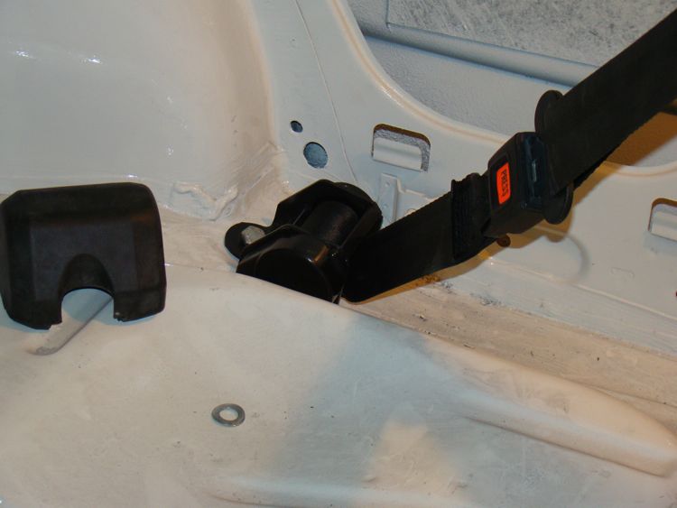

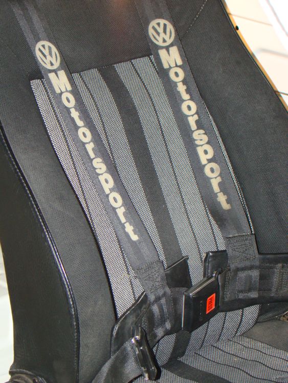

Voilà les photos du harnais, et ne me dites pas que c'est sale, j'ai ressorti le siège du fond du garage car je pense pas le remonter. La position de l'enrouleur n'empêche pas de dérouler et bloquer.
