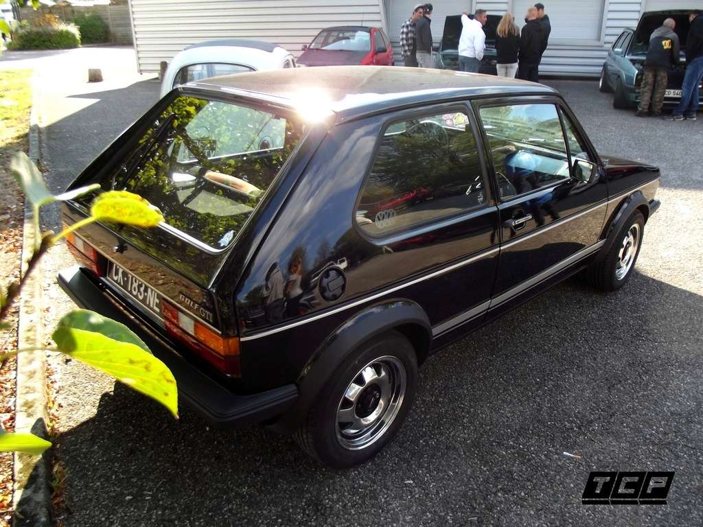

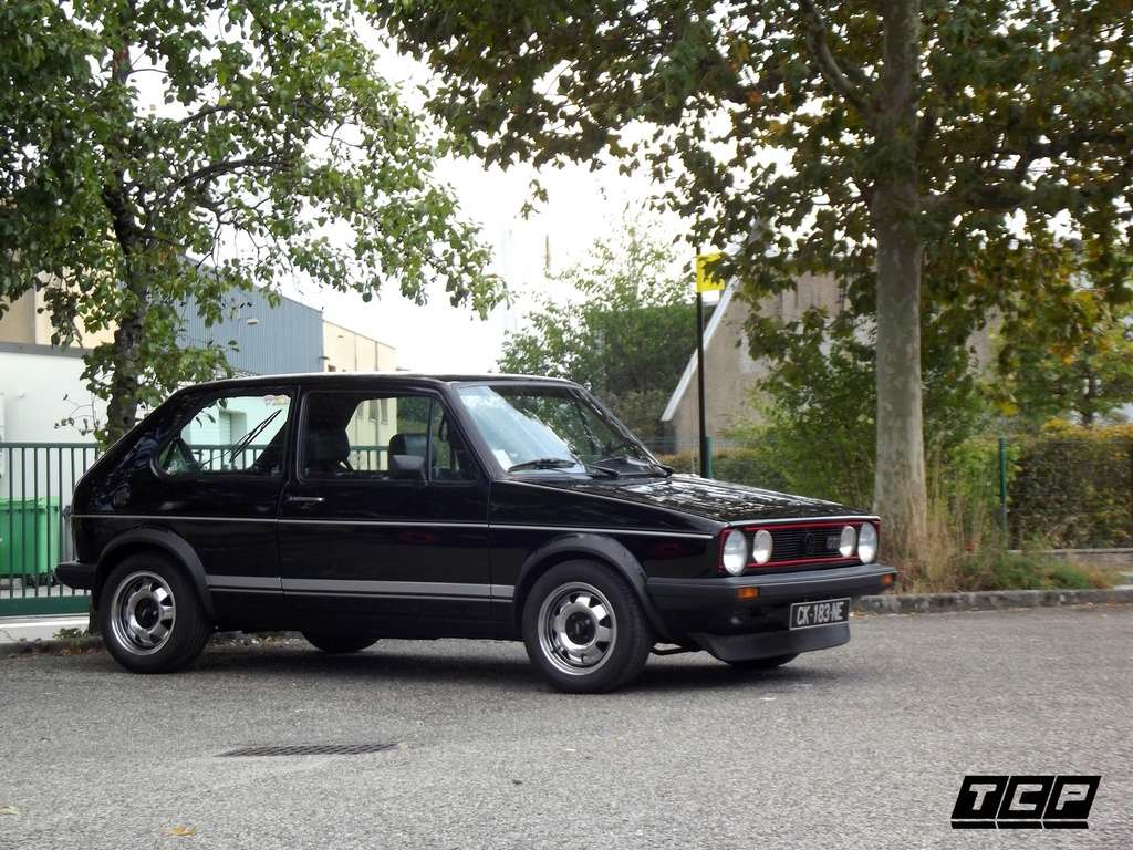

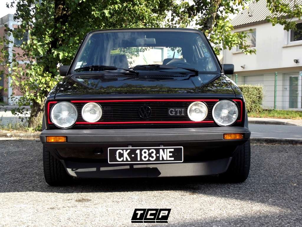

Quelques photos de Dimanche :
Du coup j'ai pas shooté la mienne ^^

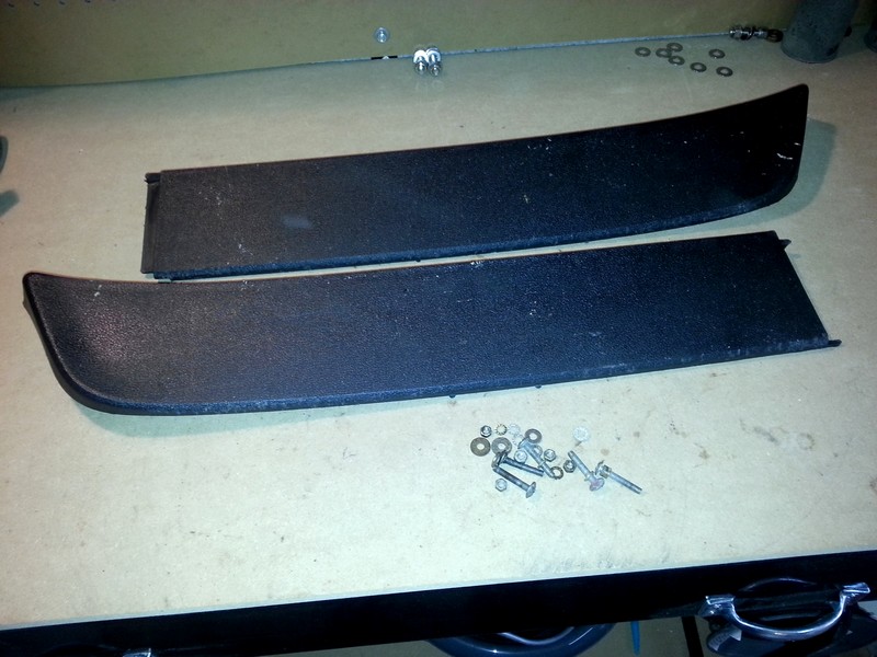

Message par tsunaman »

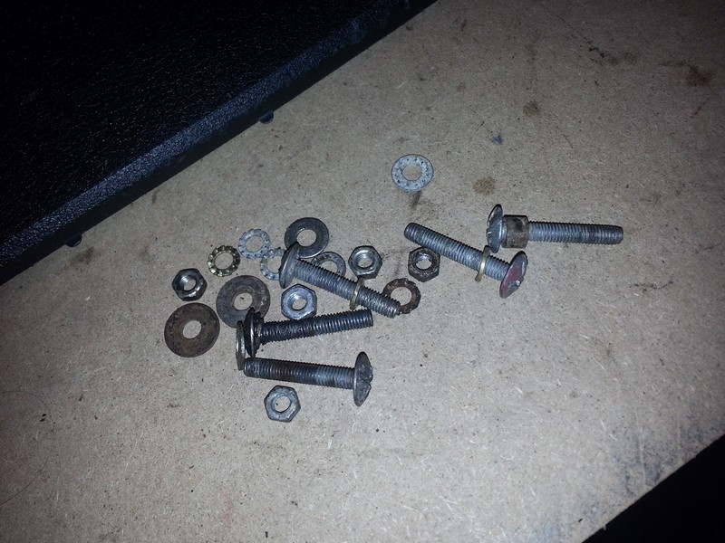

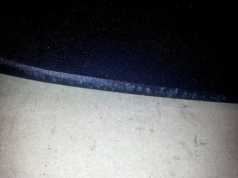

J'ai vraiment la flemme du garage en ce moment ! :oops:
Je viens quand meme de démonter ma lame, elle a bien rapé l'autre jour au rencard.... :evil:
Vous savez comment c'est fixé à l'origine ? :bizarre:
vwmathieu
Messages : 890
Message par vwmathieu »
pour la fixer :
5 vis M5x18
5 écrous M5
5 rondelles

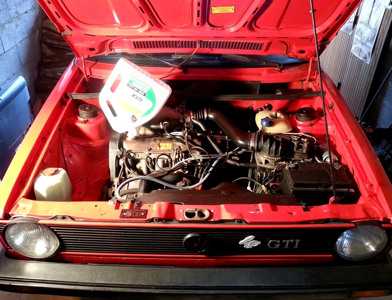

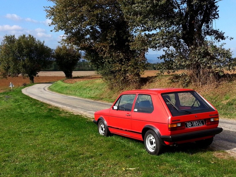

Merci pour ta réponse ;)
Au programme aujourd'hui, petite vidange.... et avant, petite balade au pif dans la campagne, sans savoir on je vais. Trop bon!

Message par x.rayt11 »

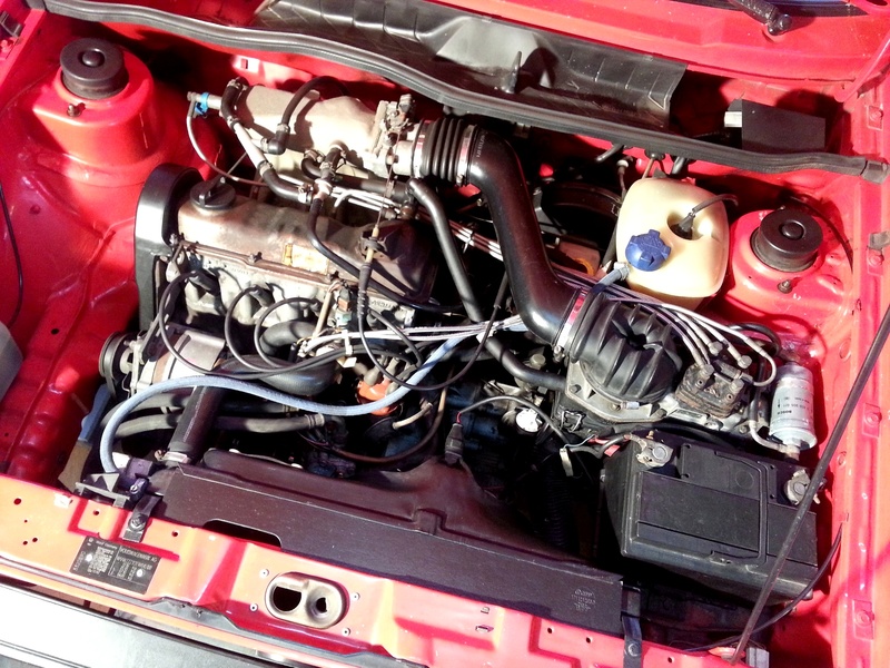

Très belle auto!!
Elle mériterait une petite touche de noir sur le cache-soupapes :mrgeen: .
-/__________\-
[O===w=GTI=O]
tsunaman
Messages : 638
Merci, oui c'est dans les projets, comme refaire la bande noire coté conducteur.
Mais d'autres trucs a faire avant, changer les ressorts arrière, et regler ce probleme de fuite de boite...

Message par Seidl »
Depuis une rencontre avec un faisan qui m'a valu de racheter une lame complète, j'utilise des vis nylon pour fixer la lame. Les vis servent de fusible si jamais un obstacle se présente, alors qu'avec des vis acier, le fusible c'est la lame...
tonare64
Messages : 186
Message par tonare64 »
Très bonne idée :up:
tsunaman
Messages : 638
Oui effectivement, pas bête, ça se trouve ou ce genre de vis ?
