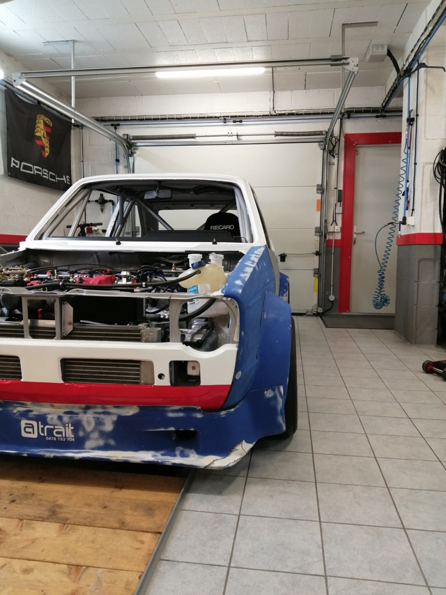

Bad news, le joint de culasse est HS, le circuit monte en pression à l accélération et le test au liquide bleu le confirme.
Le stockage du moteur neuf pendant près de 10 ans doit en être la raison.
Ce sera l occasion de remettre aussi une courroie *fraiche*

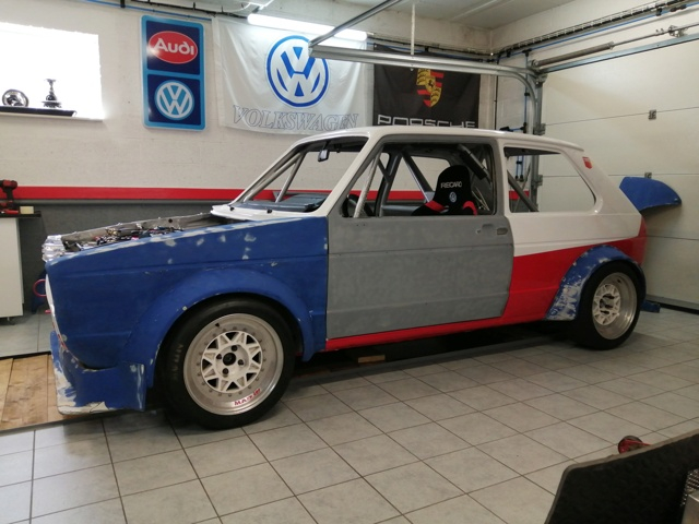

Montage à blanc des éléments polyester.
Les voies sont un peu larges (c'est imposé notamment avec le train avant et les étriers) , ca se solutionnera en diminuant le voile extérieur de 1 pouce pour revenir à des jantes de 7 afin de rouler en 195/50/15 semi slick

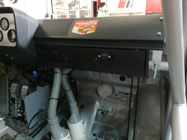

La fermeture des ouvertures du tableau de bord par boite à gant et cendrier factice

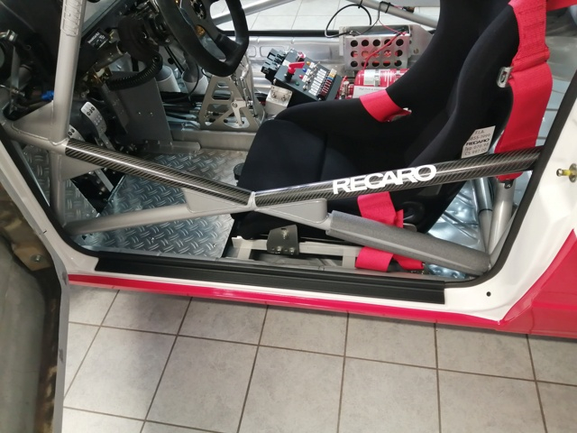

La protection de l'arceau en carbone

Entorse à l'origine, un aileron de lancia delta que j'ai toujours trouvé idéal pour une Golf 1

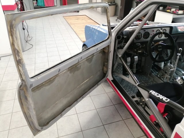

Poignée et serrure de portière posées
Plus léger, je pense que c'est impossible
Il n'y aura pas de panneaux, juste un bon coup de peinture gris métal sur l'intérieur comme pour les ailes arrières

Retour de peinture epoxy des centres de jantes MAD IN
