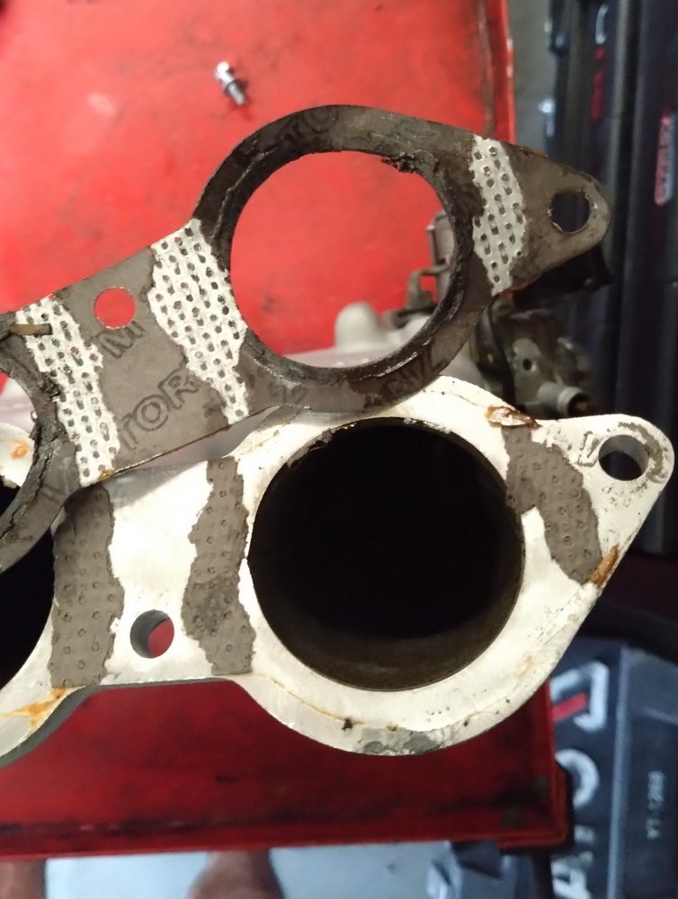

Quelques détails qui m'ont tout de même agacé:
- mauvais joint de pipe d'admission (modèle 86, alésage trop petit)
- pâte à joint sur ce même joint, du coup, il est parti en morceau
- écrou nylstop sur le galet tendeur de distribution :suspect:

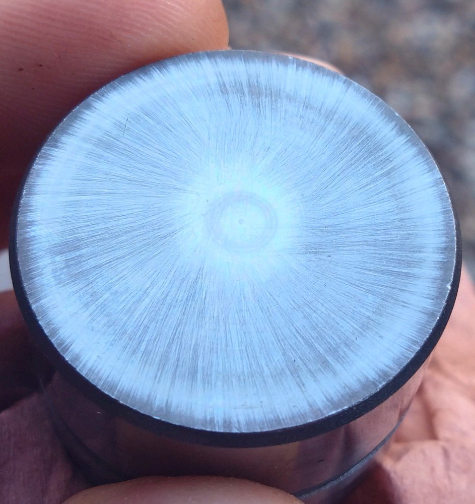

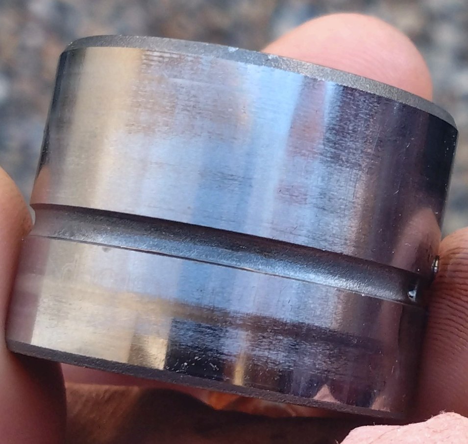

- les poussoirs hydrauliques censés être neufs m'ont l'air assez marqués !

Les résidus d'huile dans la culasse paraissent bien noirs... pollution par l'essence, qui expliquerait l'usure par manque de lubrification ?

L’écrou nylstop de chez Bricodepot, en acier 4.8, ça fait peur… :o
Pareil pour le joint. J’ai l’impression qu’il y aura d’autres surprises :roll:

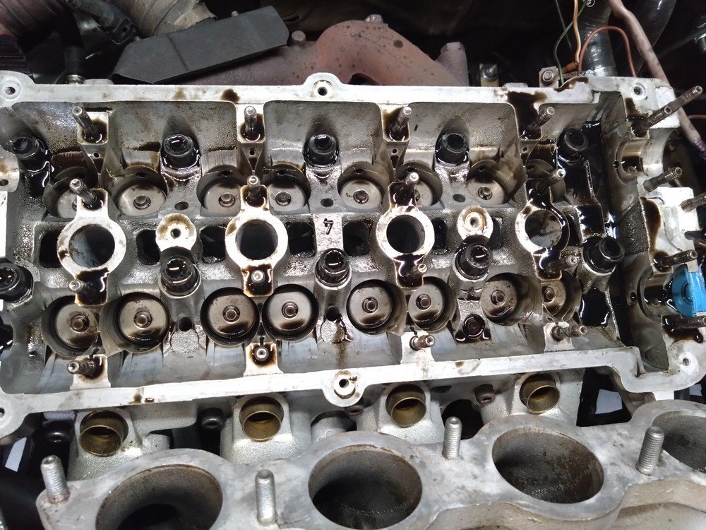

Bon, je sèche un peu.
J'ai sorti les joints de queues de soupape des cylindres 1 et 4. Ils m'ont l'air OK.
Je suis surpris de découvrir du jeu (mais difficile à quantifier) sur quelques soupapes d'échappement. En principe, ça devrait être neuf.
Bref, pour l'instant, pas de quoi expliquer la conso d'huile.
Des idées? (j'ai vérifié la jauge à huile, ok. J'ai aussi vérifié les 2 orifices de retour d'huile entre la culasse et le bloc)
