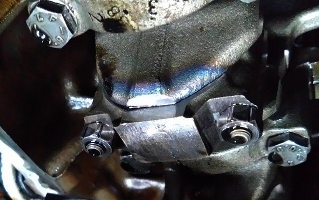

Re: Présentation de ma VW Golf II GTI 16S à restaurer
J'ai contrôlé le haut moteur. A priori, les guides de soupape n'ont pas été remplacés, les poussoirs non plus, contrairement à ce qui a été facturé. Les soupapes d'échappement se baladent un peu, mais on va dire jeu normal pour 200.000km.
Mais rien ne pouvant causer cette consommation d'huile.
J'ai donc décidé de déposer le carter d'huile...
Je vous laisse les photos, c'est édifiant.

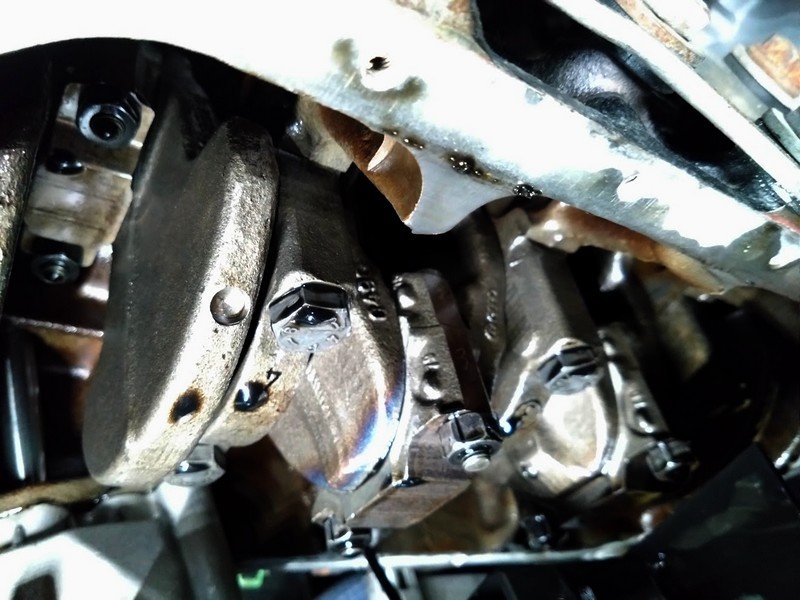

Les 4 sont pareils.
Alors je sais pas vous, mais moi y a un truc qui m'a sauté aux yeux.. je pense que c'est ce truc la le soucis.
Sur la 2ieme photo, qui a été prise de l'arrière
Je vois pas...Ivan a écrit : mer. 23 nov. 2022 22:29 Les 4 sont pareils.
Les chapeaux de bielles ont été mélangés et ne correspondent pas aux bielles ?
On voit bien que le vilo à chauffé "un peu"
Alors ils sont peut être mélangés, mais les bielles sont aussi montées a l'envers... (Les repères bielles/chapeaux sont censés être coté admission)
Je ne pense pas car tu as un 3 de gravé sur les 2 piècesJim a écrit : jeu. 24 nov. 2022 06:42 Les chapeaux de bielles ont été mélangés et ne correspondent pas aux bielles ?
On voit bien que le vilo à chauffé "un peu"![]()
Ca peut expliquer la chauffe ?Ivan a écrit : jeu. 24 nov. 2022 08:46 Alors ils sont peut être mélangés, mais les bielles sont aussi montées a l'envers... (Les repères bielles/chapeaux sont censés être coté admission)
Et la conso alors ?
Non, le 3 c'est pour les paliers de vilo. Les chapeaux sont numérotés au crayon par contre, mais bon.
Aussi on voit le 3 et 4 pour les paliers de vilebrequin mais aussi pour les chapeaux de bielles tu vois un 3 sur le chapeau et un 2 ou un 3 sur la bielle. Ca doit être fait au graveur électrique je pense
Sur photo 2
Bon ba faut croiser les doigts que ça ne coûte pas trop cher.
Tu es bon pour déposer le vilo à un rectifieur pour qu'il le contrôle.
Je n'y ai pas touché pour l'instant.
Je suis toujours en échange avec le motoriste, et je réfléchis également a la stratégie pour le démontage.
Le mieux est de demonter la face avant, deposer moteur boite tranquillement... Seul hic , y a la clim, a voir donc si j'arrive à replier le bazar sur le coté sans rien déconnecter comme je le fais avec ma passat pour la distribution... Et on parle aussi d'une voiture toute restaurée qui est nickelle... Il n'y a pas le droit à l'erreur
Le fond de l'énigme, c'est aussi de savoir ce qui s'est passé exactement. De ce que je commence a entrevoir, c'est, plus que les bielles montées a l'envers, un non appairage des chapeaux par rapport aux bielles...
