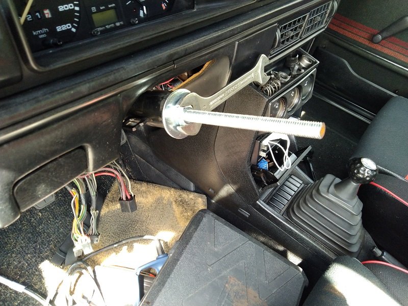

On y retourne. Maintenant huit ans que j'ai la voiture et que je devais m'atteler au chantier : ce fameux jeu dans la colonne de direction.
Il y a eu des rondelles ajoutées, des cardans de colonne remplacés -au cas où -. 20000 km et un an et demi après (!), ce bon vieux cardan M******** est bon à jeter... l'origine, il n'y a que ça de vrai.
On attaque
On attaque

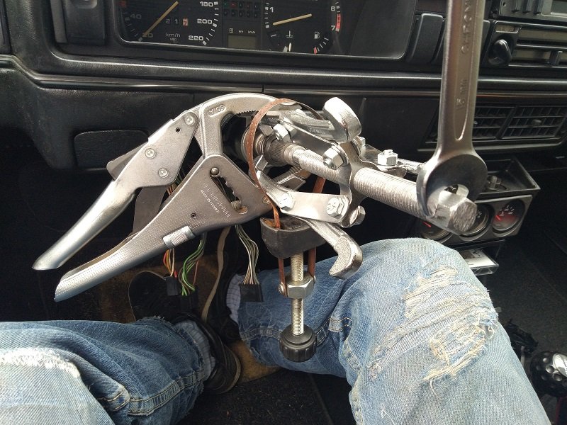

Extraire les rondelles-frein : trop facile !

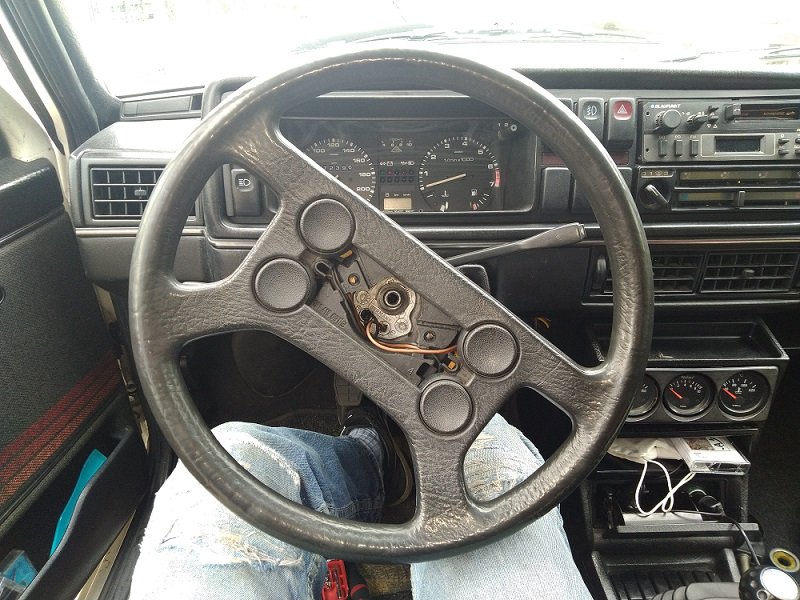

Ca se fait plutôt bien avec la méthode msobo : on retire le volant, les comodos, le bloc Neïman, les rondelles frein et on déconnecte le cardan. Ca vient !

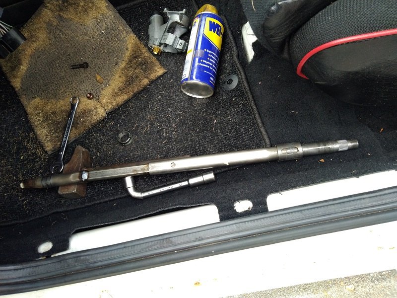

Cette fameuse colonne -rétractable, au lieu d'un modèle en deux parties sur les G2 millésime 84 : Madame a dû faire un frontal, et sa colonne remplacée par un modèle plus récent.
On retire le roulement en bas de la colonne, on remplace le cardan par un OEM d'occasion
