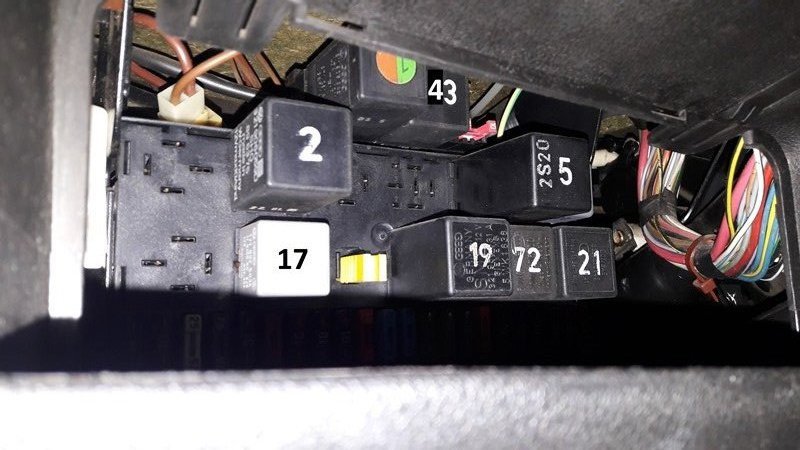

J'ai un soucis plus de clignotant ni warning, je pense que c'est le relais qui à lâcher.
Je comptais en prendre d'avance, notamment pour l'Ecosse, mais la panne m'a devancé...
Voici mon porte relais :
Pourriez-vous m'aider:me confirmer l'identification et le rôle :
- tout en haut
le premier avec le rond rouge et vert et le 1 à l'envers ref 811 905 343
--> stabilisation d'alimentation / ?
à droite N° 43 ref ?
Rangée du milieu
le N°2 ref 321 906 0559 D
--> pompe à essence
le N°5 ref 171 919 091
--> conso vitesse
le N°53 à l'envers ref 141 951 253 B
--> klaxon
Rangée du bas
le N°17 ref 171 937 503 A
le N°19 ref 321 955 531 A
--> essuie glace intermittent
le N°72 ref 004876 00
le N°21 ref 111 953 22 D
--> clignotants
Où se fournir en étant à peu près sûr de tomber sur les bons ?
Merci,

- tout en haut
--> stabilisation de ralenti
--> Détection de manque de liquide de refroidissement
Rangée du milieu
--> pompe à essence
--> conso vitesse
--> klaxon
Rangée du bas
--> essuie glace avant
--> essuie glace arrière
--> clignotants
Pour le 17, je pense que c'est le relai de décharge, le relai "X", à vérifier

Merci Ivan.
Bon visiblement c'est pas évident à trouver sur le net même avec les références.
Il y en a qq un sur meca mais avec des références un peu différentes pour certains et on ne retrouve jamais les gros n° inscrits de face. Pourquoi ?
A quoi servaient ils, uniquement utilisés en interne vw ?
Je m'étonne aussi qu'il n'y ait pas de relais pour les phares ?
Je vais tâcher de voir chez vw avec les références car je crains de ne pas commander les bons sur le net...

Achète en un d’occasion d’origine VW, on en trouve souvent sur eBay.

Ah oui, je n'avais pas répondu sur ce point, en général je conseille d'utiliser des relais d'occasion.
Et de mon expérience personnelle, à part lorsqu'il y a de la corrosion, je répare la plupart des relais en refaisant les soudures.

Vérifie tout de même ton interrupteur de phares, puisque c'est une pré 88 (c'est toujours comme en golf 1) c'est le retour du rhéostat de l'éclairage tableau de bord qui alimente les warning (20).

Je viens de vérifier les phares fonctionnement et le rheostat pour la variation de l'éclairage du tableau de bord aussi.
