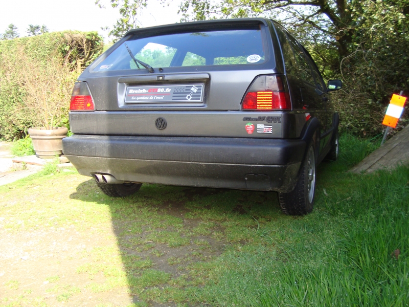

J'ai profité de la reception des caches plaques du club pour faire une p'tite photo (même si elle porte encore les stigmates du WE dernier :oops: )
J'ai changé les coupelles AR et monté les rondelles sur les tiges d'amortisseur qui avaient disparues :bizarre: :prout:
Me reste à finir de polir les voiles de mes 15' avant de passer à autres choses :jevole:
:cassegueule: :jmerend: :repos:
