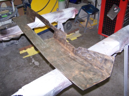

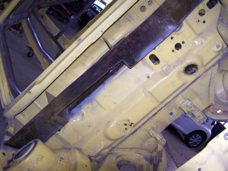

Re: UNE GTI 1978 EN VH
Aujourd'hui fabrication de la tole de tablier en effet celle-ci avait été remplacé et les carburateurs
respirait plus l'air chaud. avant de déposer la mécanique nous avions pris les mesures
Au programme pliage et découpe en premier

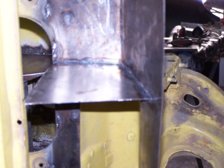

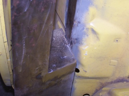

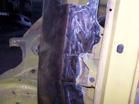

soudure de l'ensemble meulage
