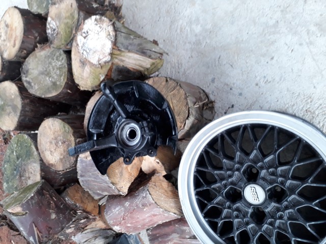

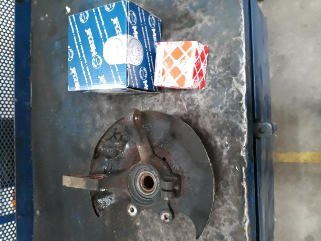

Avec ce samedi pluvieux , petite séance de mécanique dans le garage

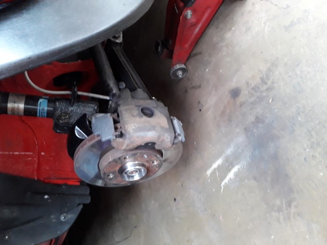

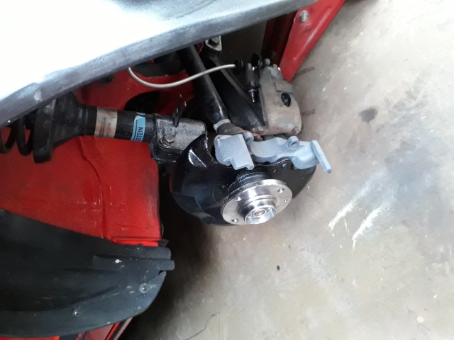

En contrôlant le serrage des ATS Cup , je me suis aperçu qu'un filetage sur le moyeu avant était étiré
Echange du moyeu et roulement

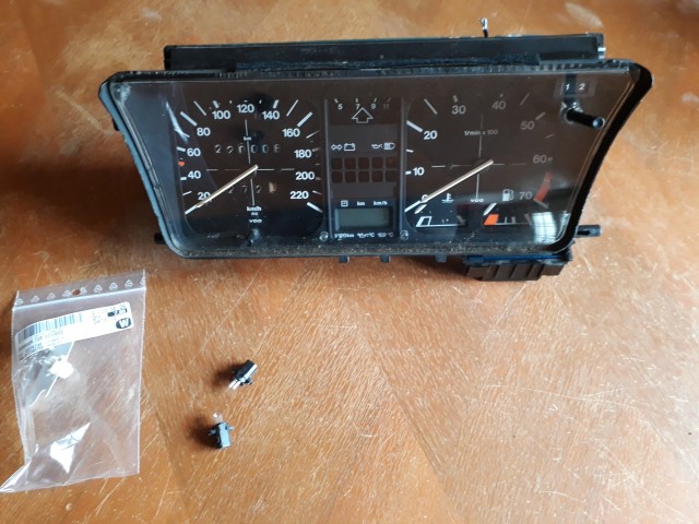

je profite aussi de cette matinée pour remplacer mes ampoules dans le bloc compteur qui n'avaient pas la bonne puissance en w , l'éclairage était trop faible

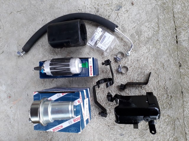

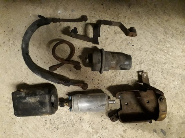

Première panne rencontrée !!
Une fuite d'essence au niveau de la vis sur l'accumulateur de pression
Echange de l 'accumulateur et échange de la pompe a essence en préventif avec les flexibles et tuyaux rigide
il me manque le flexible entre l'accumulateur de pression et le tuyau rigide du dessous de caisse (pièce pas dispo pour le moment chez Mecatechnic)

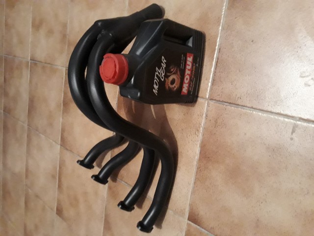

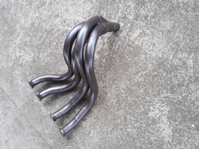

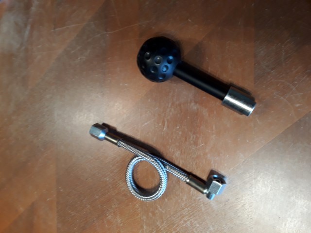

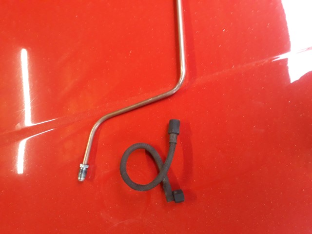

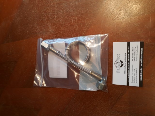

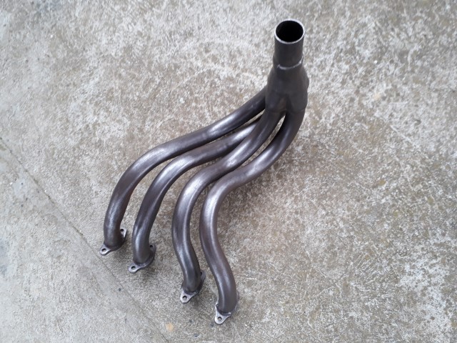

Réception cette semaine du flexible manquant qui a été commande en Allemagne (de bonne qualité)
Fabrication d'une rallonge pour le levier de vitesses
Mise en route et vidange BV , je suis revenu avec une huile en 75W80

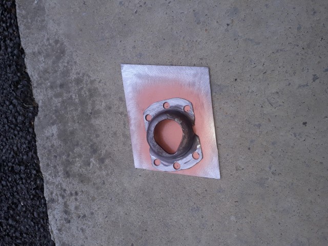

Décapage du collecteur et traitement
Quelques photos :D

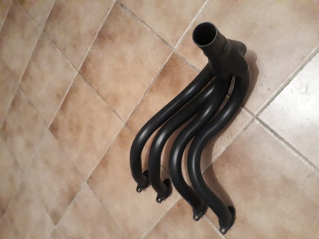

Verne
Messages : 306
Re: G73 Golf GTI 83's
Message par Verne »
Étrange la forme de ton collecteur d'échappement, non ?
Je pense qu'il serait plus adapté pour faire du circuit avec un moteur fort élaboré, à voir le diamètre de sortie, pour la route un 4-2-1 est plus adapté!
G73
Messages : 211
Localisation : Lyon
Message par G73 »
Verne a écrit :Étrange la forme de ton collecteur d'échappement, non ?
D'après des recherches sur photo , ce serait un Iresa

G73
Messages : 211
Localisation : Lyon
Message par G73 »
Le diamètre de sortie est en 45 mm
je verrai a l'usage si je perds en couple :roll:.

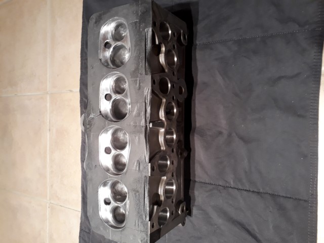

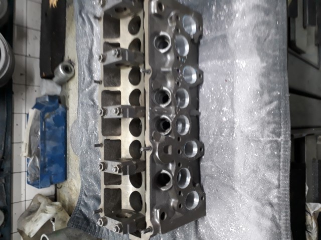

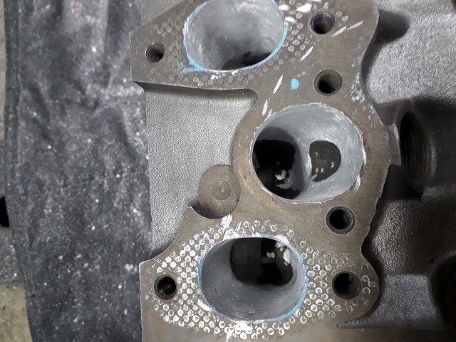

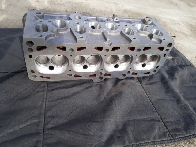

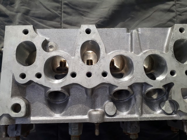

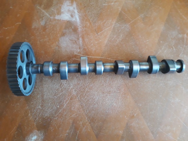

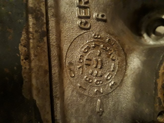

hello,

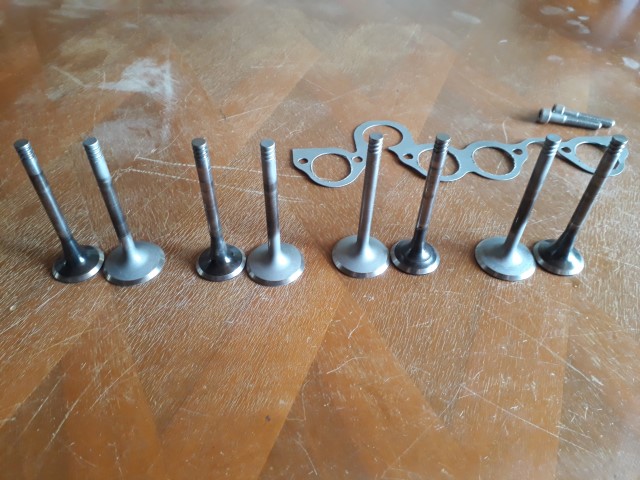

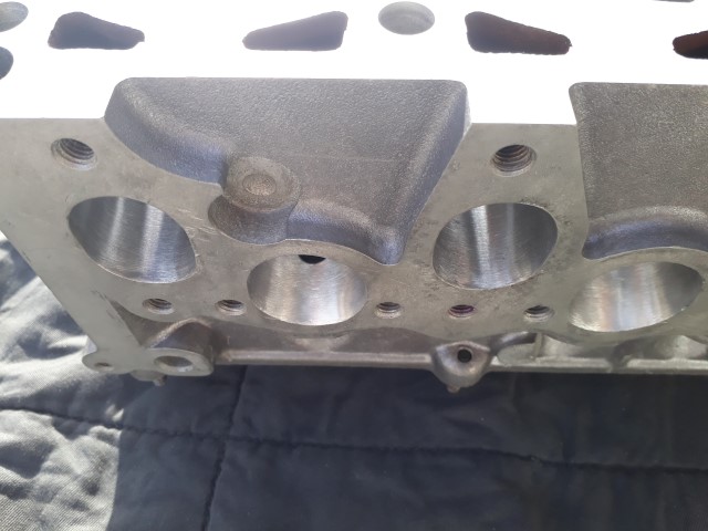

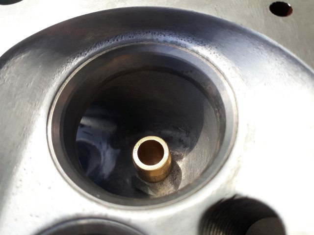

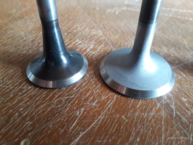

Mon bloc moteur étant équipe d'une culasse a poussoirs hydraulique :o
j'ai fait l'acquisition d'une culasse a poussoirs meca ayant le bon code date de fabrication par rapport au bloc et la voiture (avec le fameux arbre a cames G) :D
Avant l'échange , légère remise en forme en alignant les conduits d'échappement ,agrandissement des conduits d"adm et modification du passage au niveau des guides et sièges de soupapes
La culasse est parti chez l'usineur pour un surfaçage , l'échange des guides de soupapes et rectification des sièges avec les soupapes
Il me restera avant le remontage le polissage des conduits d'échappement
20190126_193302 (Small).jpg (119.14 Kio) Vu 7617 fois
20190126_193330 (Small).jpg (85.25 Kio) Vu 7617 fois
20190202_123329 (Small).jpg (139.14 Kio) Vu 7617 fois
20190202_123404 (Small).jpg (146.49 Kio) Vu 7617 fois
20190210_193102 (Small).jpg (94.84 Kio) Vu 7617 fois

Quelques photos retrouvées sur mon portable
La culasse est réassemblée, mais pas eu le temps de l'échanger avec la culasse a poussoirs hydraulique :?

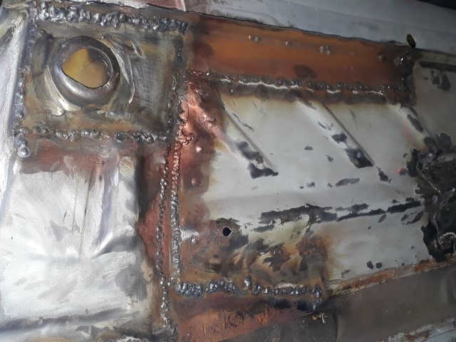

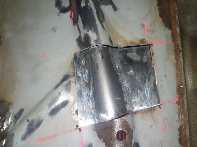

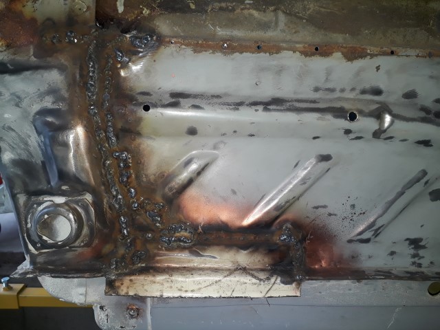

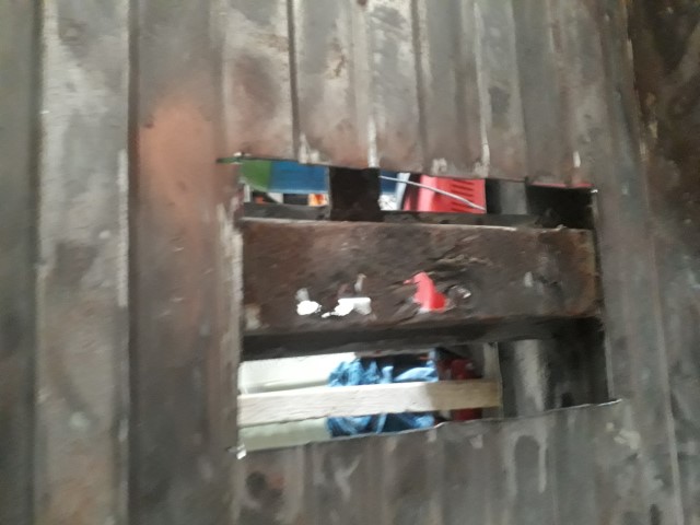

Mise a jour de mon poste , pas de confinement avec mon travail , mais pas de sortie de la Golf

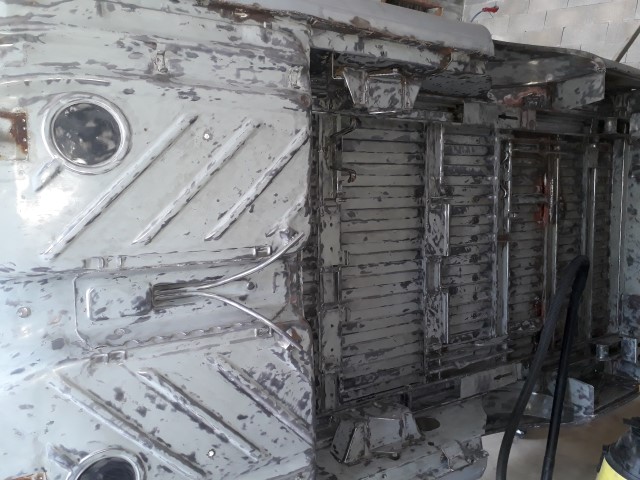

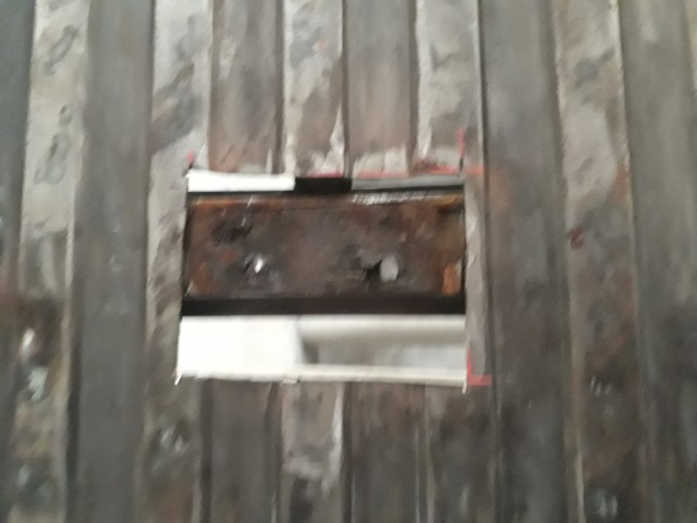

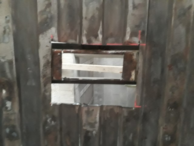

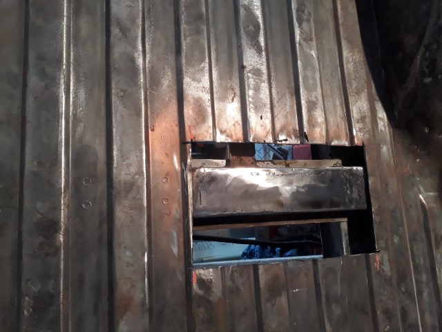

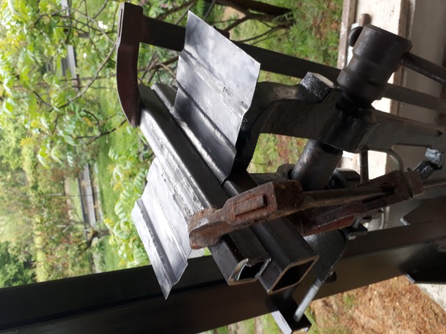

Les Week end de trois jours permettent de bricoler un peu , lancement d'une restauration de mon Caddy après un usage intensif

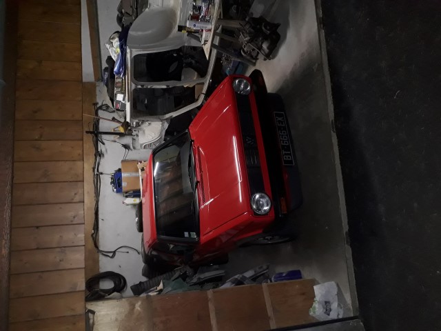

Avec une année 2020 si particulière , plus de sorties , plus de regroupements
j'ai décidé de changer ma culasse et du coup je suis motivé pour une remise en forme du moteur
Quelques photos du démontage :D
