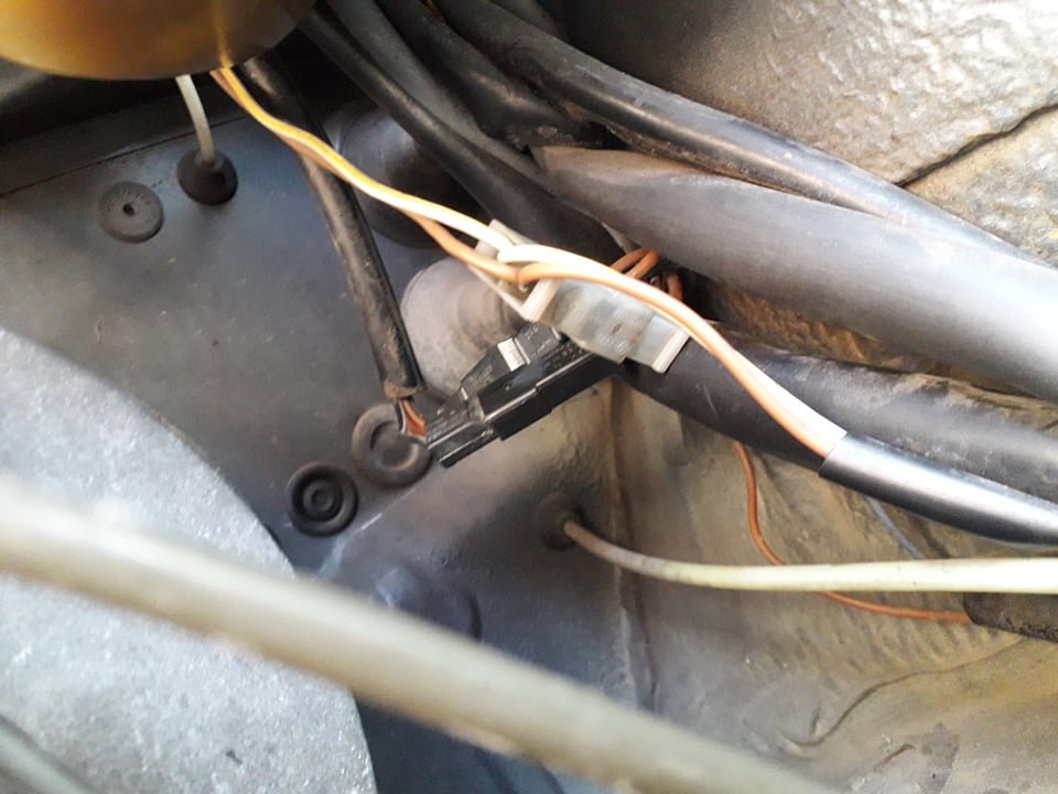

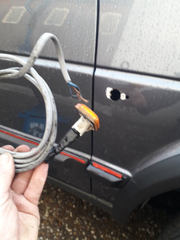

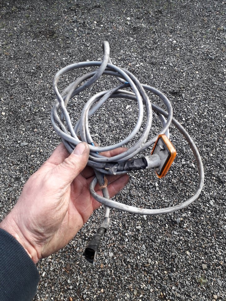

On commence par les clignotants d'ailes, avec un faisceau et des branchements douteux, et un clignotant qui était fixé avec de la colle à pare-brise. :twisted:
Remise en conformité des branchements. 8)

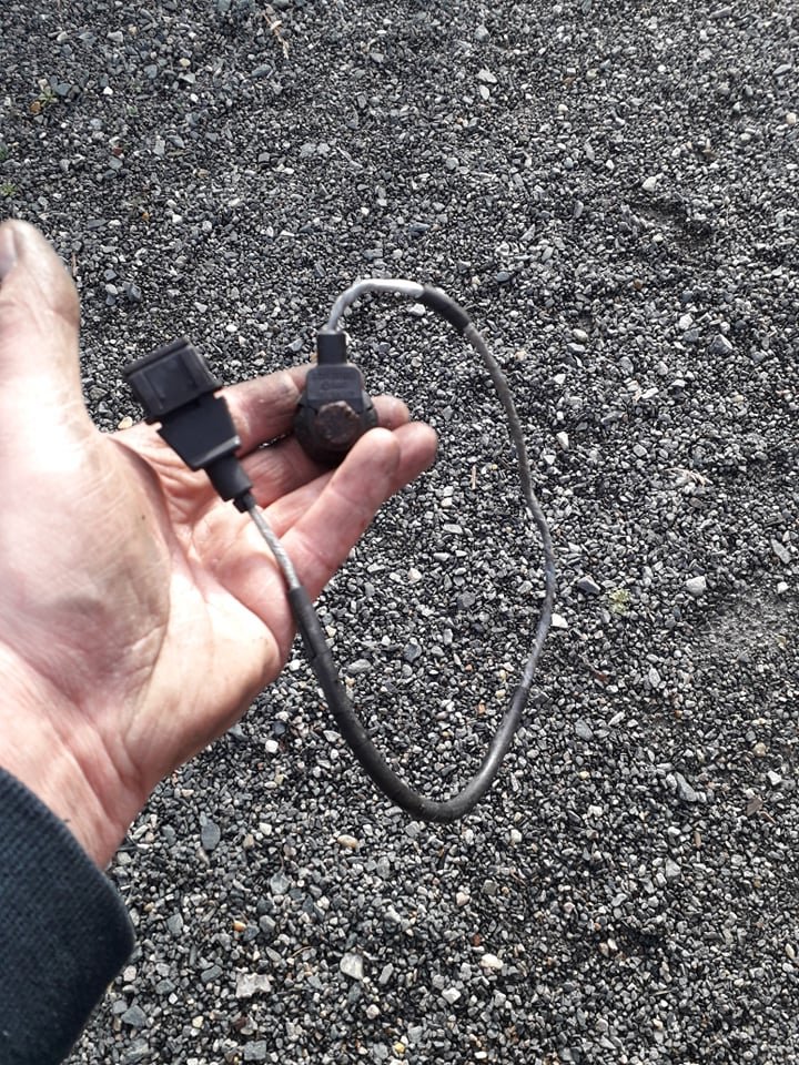

Remplacement du détecteur de cliquetis défectueux.

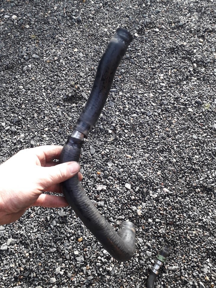

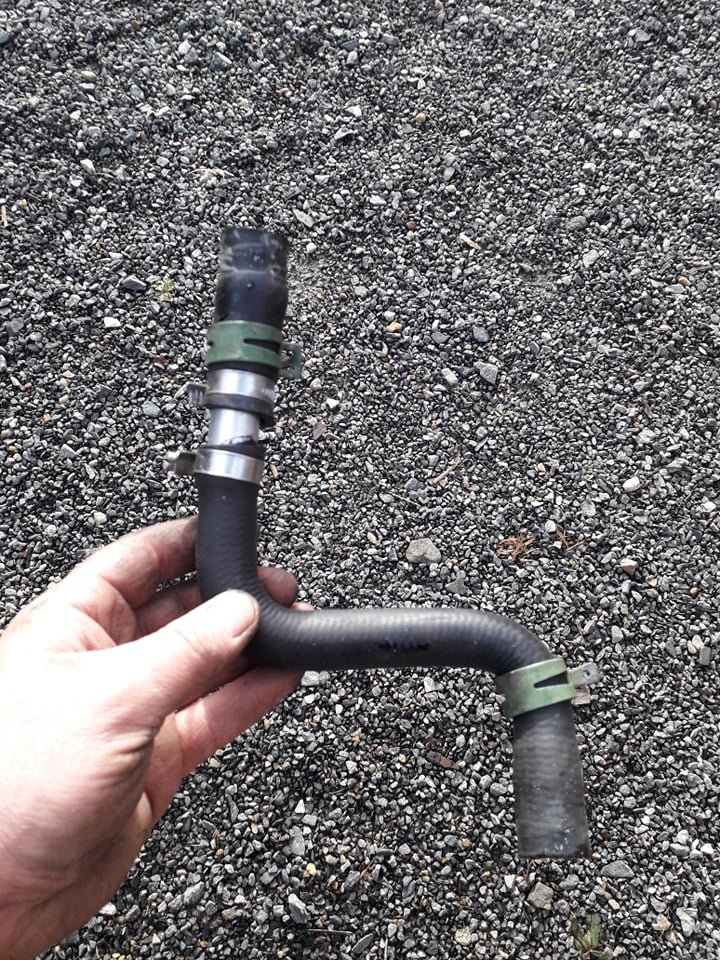

Remplacement d'une durite d'eau bidouillée. :twisted:

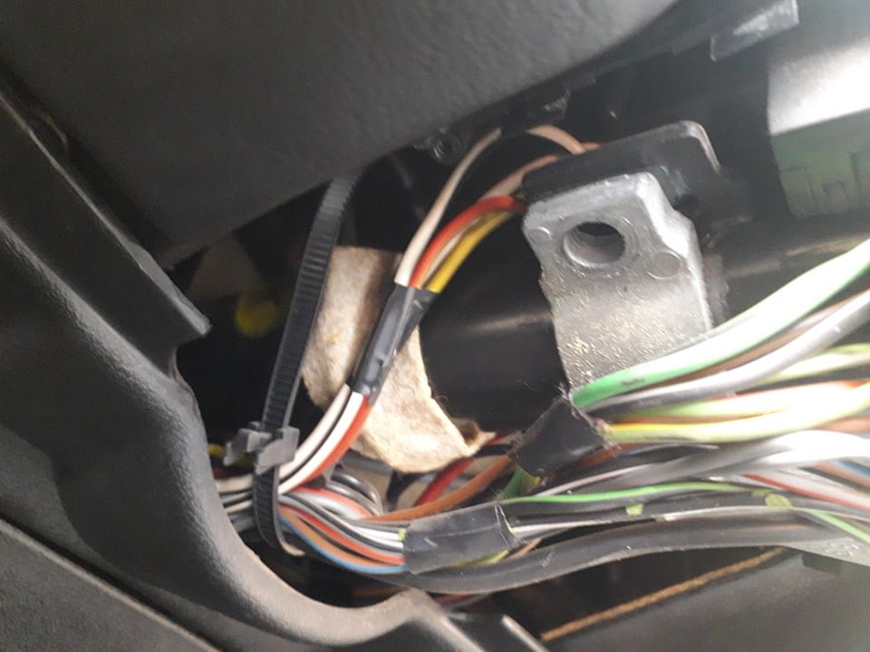

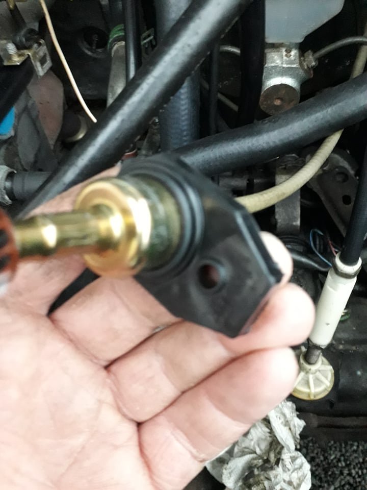

Le CT stipulait "jeu anormal dans la direction". Après démontage du cache Neiman inférieur, surprise surprise, il manque la vis de fixation du Neiman. :twisted: Après refixation du Neiman, et remplacement de la bague de direction, le jeu est redevenu normal. 8)

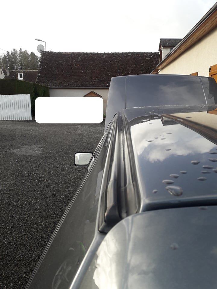

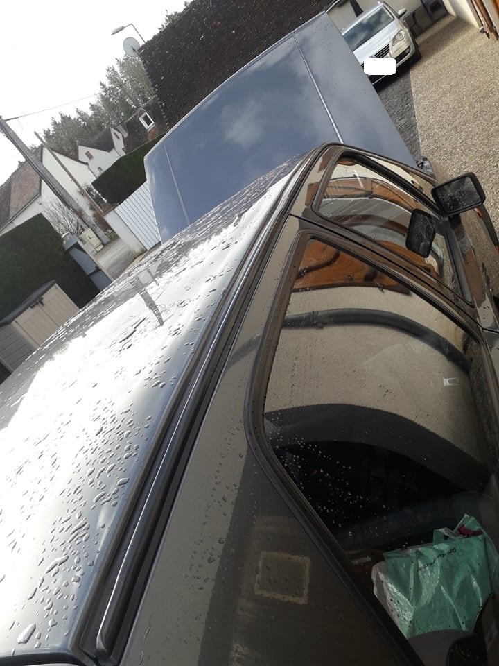

Dépose des joints de pavillon, et remplacement des clips hs. Un des deux joints était fixé avec de la colle à pare-brise. :twisted:

Et bien, pas mal de surprises ! Pas trop galère le joint de toit ?

@ Aurélien: Ouaip, la liste est bien longue, mais le plus gros est fait niveau surprises. Le pote qui s'est chargé de l'intervention sur les joints de pavillon n'a pas trop galéré, mais bon, il connait très bien la marche à suivre. 8)

Tes joints de toits sont encore en bel état, la classe !

Le joint de toit ça se fait bien en y allant tranquillement ; après, monté à la colle à pare-brise... tu as pu le récupérer ?

@ Fr@nky: Ouaip, avec de la patience et du temps, il a pu être récupéré, et refixé comme il se doit avec les clips adéquats.

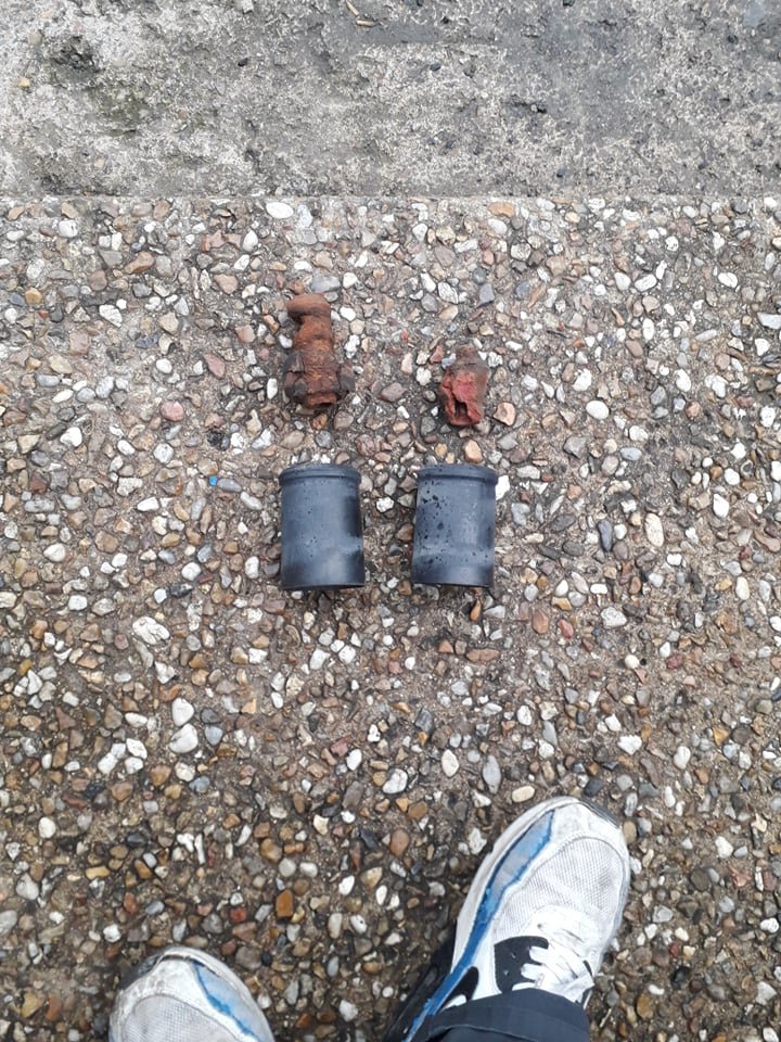

Les deux butées d'amortisseurs arrière ont fait leur temps manifestement. :shock: :mrgeen:
L'absence du joint sur la prise du compteur sur la boîte de vitesse occasionnait un suintement d'huile. :twisted:
C'est mieux ainsi.

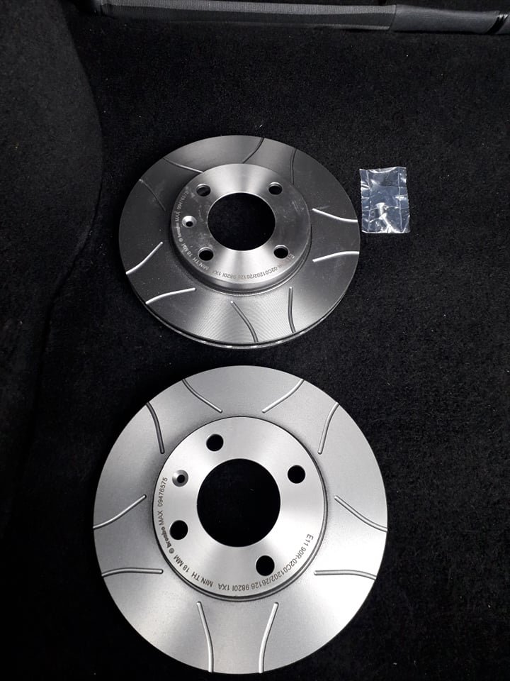

Réfection freinage avant.
