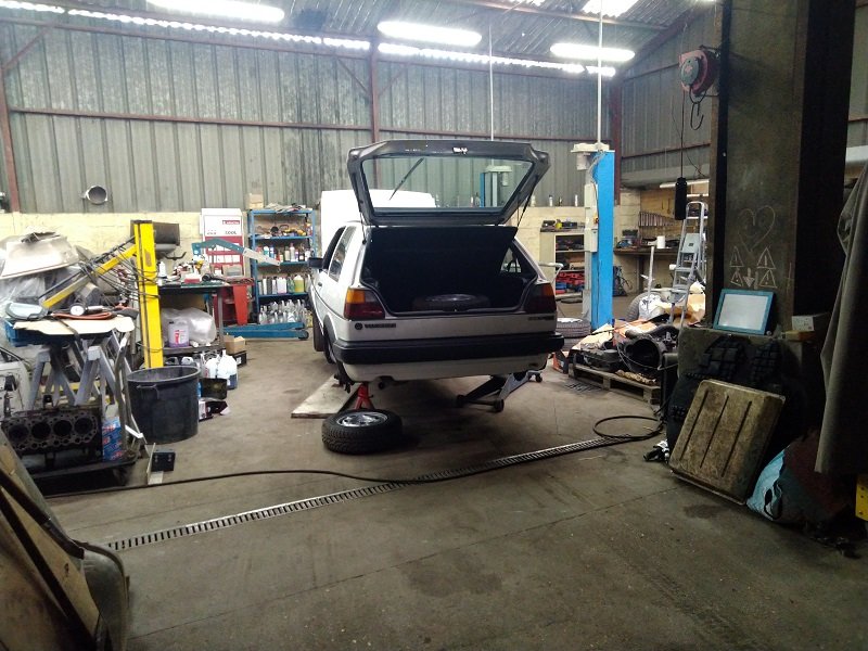

Showtime !
Session bolidage chez le prez' ; remplacement d'un roulement avant. La roue avg dansait le twist, compréhensible lorsque l'écrou freiné ne serre plus le roulement :roll: , compréhensible lorsque l'on utilise le même écrou plusieurs fois :roll: et lorsque l'on roule avec une roue voilée :roll: il fallait le faire, c'est fait. Coup de meuleuse dans le pivot, on recharge à la soudure, dremel, roulement, feu ! La roue voilée... voilera moins.
Là ne se situe pas le plus important. Le plus important résidait dans le remplacement du plateau sonde, qui a tenu toutes ses promesses ! J'ai retrouvé une GTI qui marche :jevole: plus qu'à fignoler les réglages de richesse sur route... to be continued.
