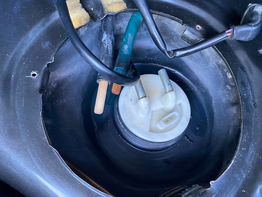

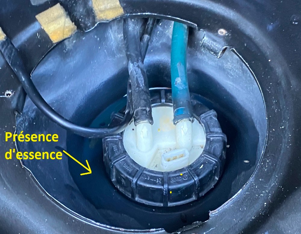

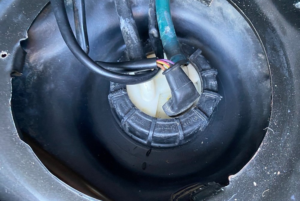

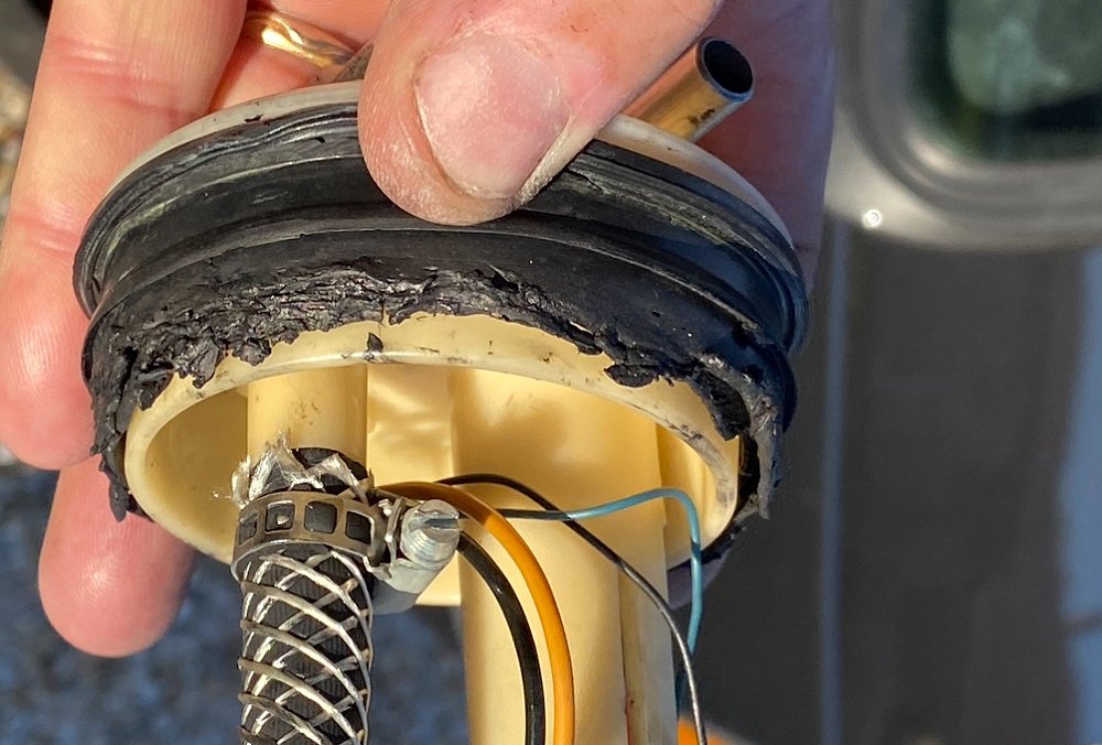

Démarrage sur 3 cylindres et fuite de carburant (acte 2):
Page 31, j'ai fait part d'une fuite de carburant mais aussi qu'une nouvelle fois, je démarrais sur 3 cylindres dès que le moteur était tiède. :evil:
Ivan a écrit : ven. 30 oct. 2020 15:08Je pense que Yannis parlait du couvercle qui se visse. Mais avant de forcer, il faut s'assurer qu'il ne soit pas de travers. :sage:
J'ai vérifié, j'ai trouvé que le couvercle était un peu de travers. Je pense que je l'avais mal vissé.

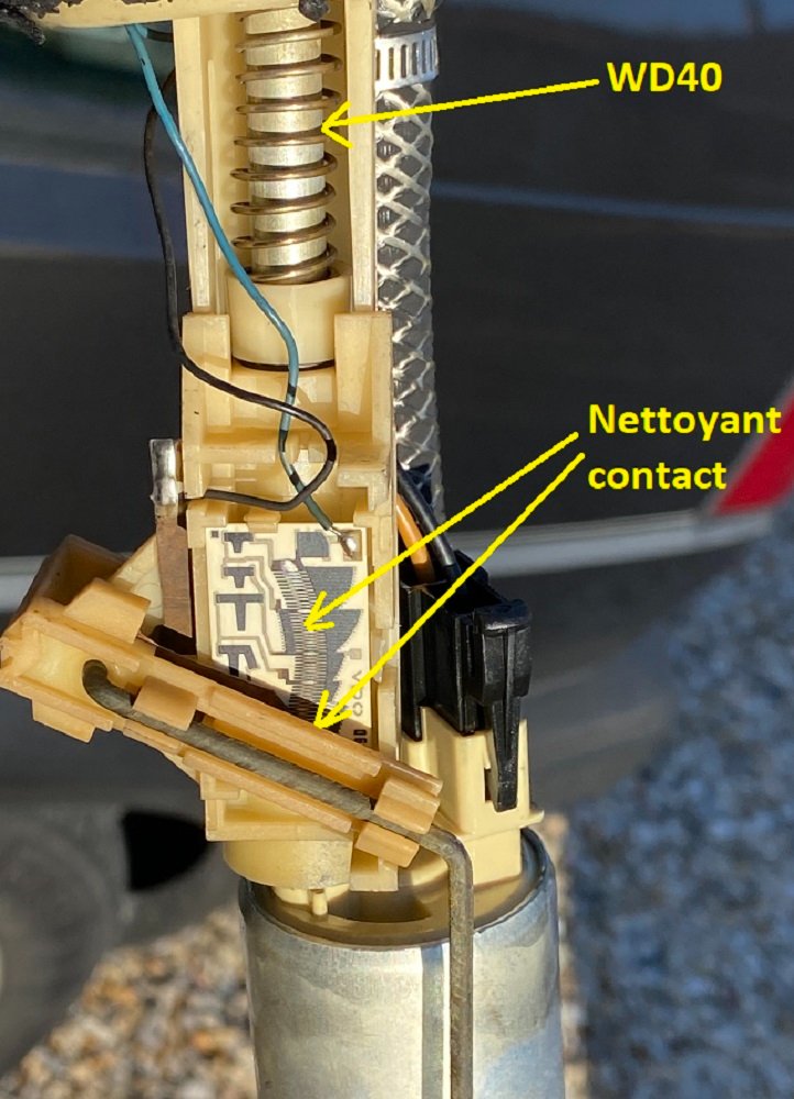

Du coup, j'ai préféré tout démonté. Pour commencer, j'ai constater que le joint, certes n'était pas très joli visuellement, mais au moins, il semble intègre tout le tour. Dans tous les cas, je vais en commander un neuf.
J'en ai profité pour passer un coup de WD40 et une belle aspersion de "bombe contact" sur le potentiomètre.

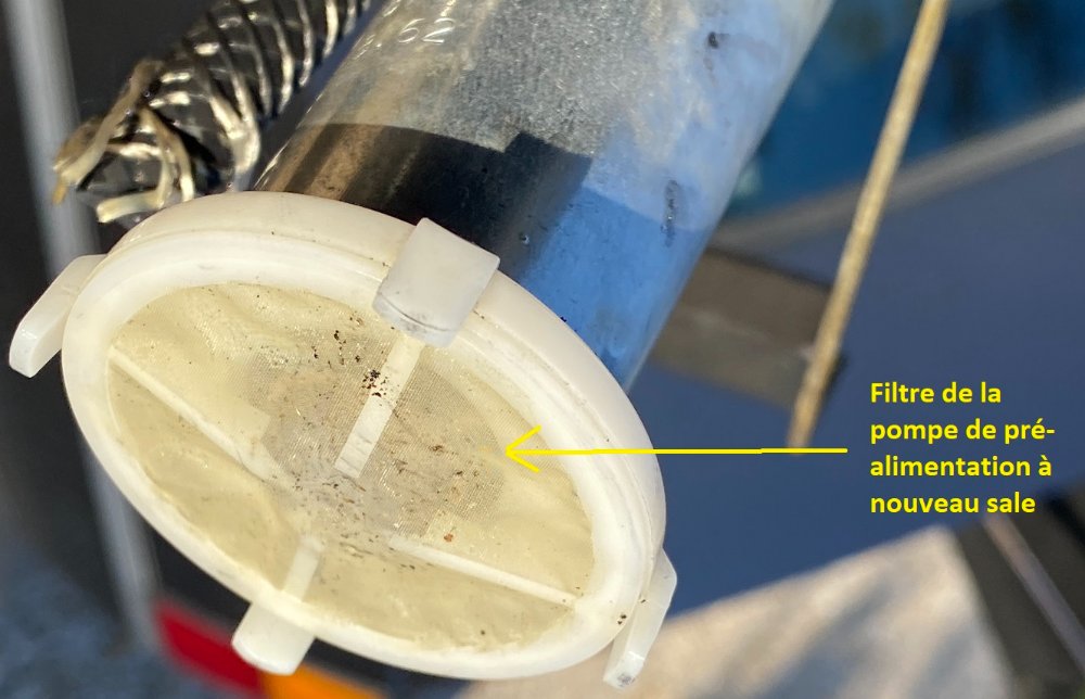

Une chose qui m'agace ... le filtre de la pompe de pré-alimentation est sale. Il y même pas un mois que je l'ai nettoyé :triste: :Oh:
Je ne sais pas quoi faire, sachant que le réservoir n'est pas trop accessible de l'intérieur, je ne peux pas trop aspiré dedans et puis l'électricité et les vapeurs d'essence, c'est plus que moyen .... pour ne pas dire que ça faire BOOM ! :herbe:
Cette fois-ci, faute de nouveau joint, j'ai fait différemment, j'ai mis le joint autour du trou de carrosserie et derrière j'ai descendu la sonde et la pompe. En appuyant un peu, je me rends compte que le ressort se comprime, j'ai vissé derrière.
Je pense que contrairement à la dernière fois, c'est mieux vissé, surtout que j'avais l'impression que la sonde/pompe faisait du bruit lorsque l'on bougeait l'auto à l'arrêt ou en roulant.
Re: [David33] VW Golf 2 GTI 16S (03/87) => Remise en état longue et compliquée
Posté : sam. 31 oct. 2020 12:05
par daniel 33
Si ton pré filtre est encrassé comme ça, le filtre doit être dans le même état, mais avec des particules plus fines, donc ....
Tu peux aussi le démonter et le nettoyer un peu, ça enlèvera le plus gros, tu auras une idée.

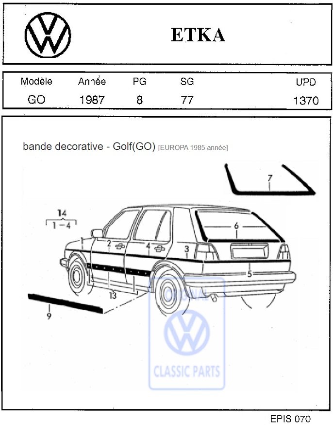

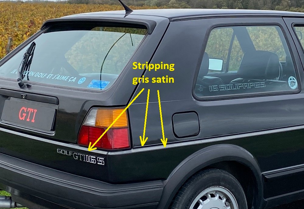

[David33] VW Golf 2 GTI 16S (03/87) => Remise en état carrosserie
Posté : dim. 1 nov. 2020 00:12
par David33
Stripping latéral : Bandes autocollantes ou bandes peintes ?
Etka Bandes décoratives.jpg (74.48 Kio) Vu 5123 fois
Le carrossier que j'ai vu hier me propose de me peindre la bande latérale et arrière de couleur gris foncé métallisée au lieu de mettre les bandes autocollantes.
Vous en pensez quoi ?
Est-ce que les bandes en vente chez les revendeurs sont de qualité ? (ex : brownstickers )
https://www.ebay.fr/itm/MK2-Golf-GTI-Sw ... 1438.l2649
A noter que d'origine, ma GTI 16S avait une toute petite bande au dessus, gris satin aussi. Elle est introuvable.
Est-ce que j'en fais faire une sur-mesure, où je n'en mets pas ? Est-ce que faire un autocollant sur mesure coûte cher ou pas, j'avoue que j'y connais rien.

Concernant les stickers voici quelques infos que j'ai :
7 => Bande décorative noir satiné de hayon (avec essuie-glace) : 191853042 6BX
9G => Bande décorative noir satiné bas de caisse latéral gauche pour 3 portes : 191853385A 6DA
9D => Bande décorative noir satiné bas de caisse latéral droit pour 3 portes: 191853386A 6DA
Ci-dessous les références des bandes décoratives en gris foncé métallisé
1G => 191853507 3ZD
1D => 191853508 3ZD
2G => 191853515A 3ZD
2D => 191853516A 3ZD
3G => 191853536A 3ZD
3D => 19185351 3ZD
4G => 191853753 3ZD (non dispo)
4D => 191853754 3ZD
5 => 191853937 3ZD
Déjà, je ne suis pas certain que mes bandes sont "gris foncé métallisé", j'ai plutôt tendance à penser qu'elles sont gris métal sur ma GTI 16S.
Vous, les Golfistes GTIistes expérimentés, vous en pensez que les bandes sont de quelle couleur ?
Posté : dim. 1 nov. 2020 16:20
par yannis
Il n’y a que deux couleurs de bandes.
Noires pour les couleurs « claires » et rouge
Gris anthracite pour les couleurs foncées
Posté : dim. 1 nov. 2020 17:06
par David33
yannis a écrit : dim. 1 nov. 2020 16:20 Il n’y a que deux couleurs de bandes.
Pourtant tu regardes Etka, il y a :
- Gris clair métallisé
- Gris foncé métalisé
- Noir satin
On voit bien que c'est bien gris clair sur Golf GTI 16S que l'on aperçoit sur la pub sortie en mars 1986. :bizarre:
Posté : dim. 1 nov. 2020 17:16
par David33
daniel 33 a écrit : mar. 27 oct. 2020 22:44 J'ai vu 2 ou 3 caisses refaites chez lui, ça avait l'air très bien fait.
J'avoue que sa Golf 1 GTI 1800 de 1983 est bien peinte et j'ai était impressionné par les bandes peintes sur la Mustang toute neuve.
Un collègue à moi m'a dit que c'est Palau Mérignac qui lui a fait faire pour un de leur client.👍
Concernant le prix, il est un poil plus cher.Je suis prêt à lui laisser la GTI 16S, si le travail est sûr d'être de qualité. 🤩
Pour finir, tu penses quoi des bandes ? Je mets des autocollantes si j'en trouve ou alors, je lui fait peindre.
Posté : dim. 1 nov. 2020 19:33
par daniel 33
Si c'est à moi que tu poses la question, sans hésiter je réponds autocollants 👍
Forcément, il faut trouver les bons.
Après, si pas possible, la peinture est une option qui a aussi son avantage, pas de risques de décollage...
Posté : dim. 1 nov. 2020 20:00
par SebLM
Personnellement je voterai aussi pour des stickers, le rendu final ( de près) n'est pas le même.
Il y avait aussi différentes finitions de liseré il me semble ?
Lisse ou rugueux
