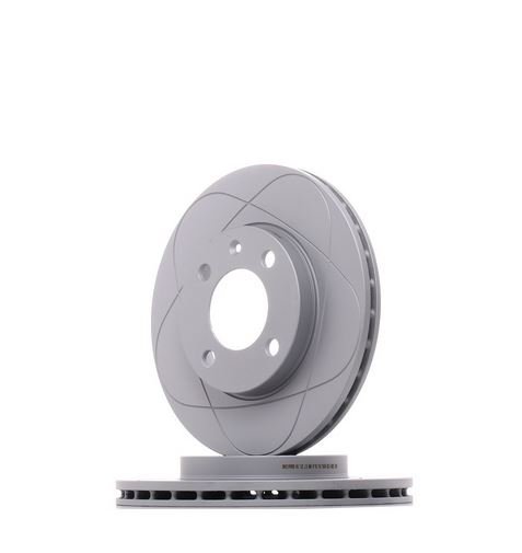

Remplacement des disques avant, voilés depuis si longtemps. Je me suis fait plaisir avec un peu de tuning :lol:
ATE PowerDisc.JPG (20.67 Kio) Vu 4144 fois
Et je me suis rendu compte l'autre jour en vidangeant qu'un connecteur du faisceau était cassé dans la tête :shock: tête d'allumeur et faisceau neufs. Quand la fourmi ne me vide pas de toute mon énergie je continue mes activités sur la direction avec un cardan de direction neuf, marre du jeu. C'est pas si simple à remplacer... bref ! On avance. On avance.

En tous cas , ta 84 a retrouver son aspect normal , ça fait plaisir , elle a l'air en pleine forme .
Pour les disques , j'avais mis les même :coucou:

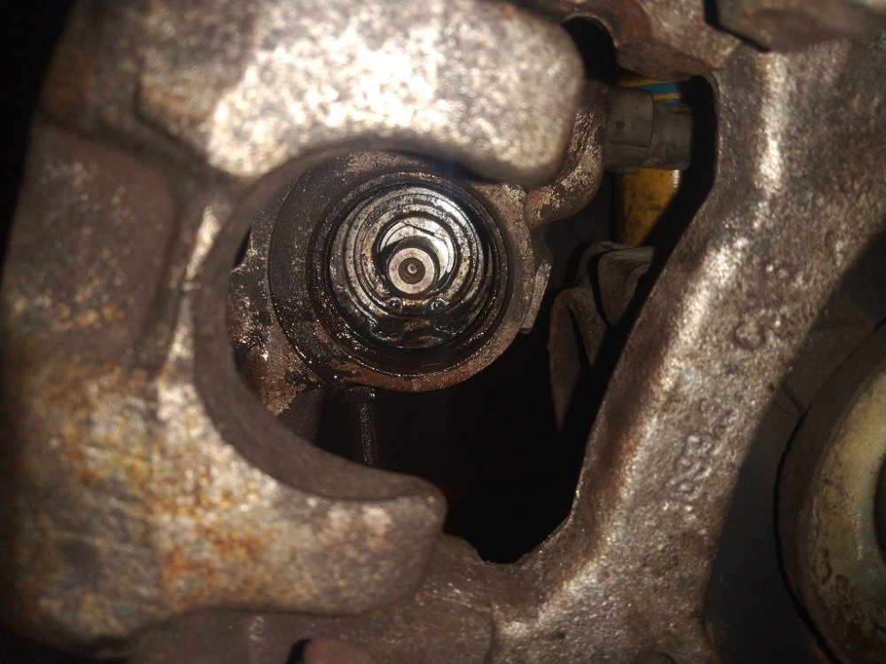

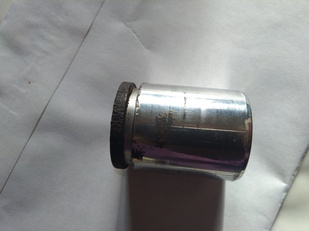

Disques de frein et roulements arrière. Les disques parce que deux filetages sur quatre manquent à gauche, les roulements parce qu'ils pourraient faire plus mais qu'ils ont fait quand même.
Je repousse le piston ARD et le cache-poussière sort. Galère, il faut retirer le piston, avec une purge à la clé. Je viens de la faire... étrier en 36, le cache-poussière est en diamètre 38 :shock:
Je ne trouvais pas le liquide tellement propre lors de la purge... l'humidité s'est infiltrée, et la rouille avec. J'avais donné à refaire les deux étriers à un garagiste vers chez moi, je suis définitivement déçu du personnage. VH Tradition, pour ceux qui ne le connaissent (pas). Le cache poussière ARG semble être au bon diamètre. Je ne sais pas vraiment comment récupérer le piston au vu de la corrosion sans trop abimer l'état de surface, et l'empreinte six pans est proche de l'impraticable. Est-ce qu'on peut commander des pistons séparément ? :bizarre:
P.S. : j'ai reçu le kit de joints Topran pour les étriers arrière, il manque un des deux caches des vis de purge. Ils n'en ratent vraiment pas une :roll:

Pour ton soucis de piston d'étrier arrière, malheureusement les pistons avants comme arrières de nos autos sont en acier carbone chromé voire nickelé. Cela étant si tu veux un montage fiable, les surfacer au tour puis retraiter sera nécessaire et pour un montant équivalent regarde dans la seconde monte ou l'échange standard pour des 36mm si tu trouves ou des 38mm.

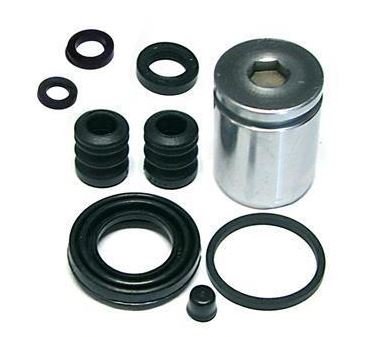

Bien vu ! Solution de réparation qui me mène néanmoins tout droit à la réfection des étriers arrière. :|
J'ai trouvé ça : https://www.ebay.fr/itm/152933630005?fi ... BMqIzEmfti
kit réfection.JPG (21.6 Kio) Vu 3560 fois
Ce qui me permet de conserver l'empreinte à six pans, je n'ai pas l'outil pour l'autre. Le kit est uniquement prévu pour un système Lucas - comme les deux autres liens - qu'est-ce que ça signifie ? Quelle est la différence entre des étriers en montage Lucas, TRW, Girling de mémoire ?

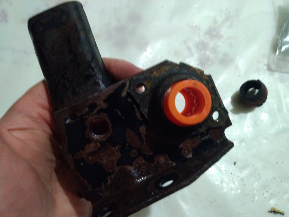

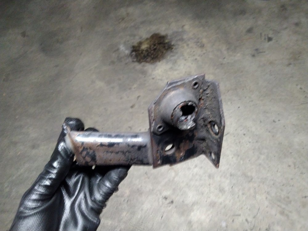

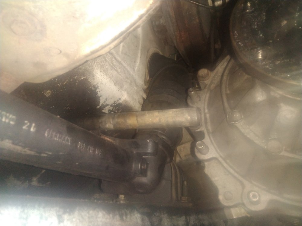

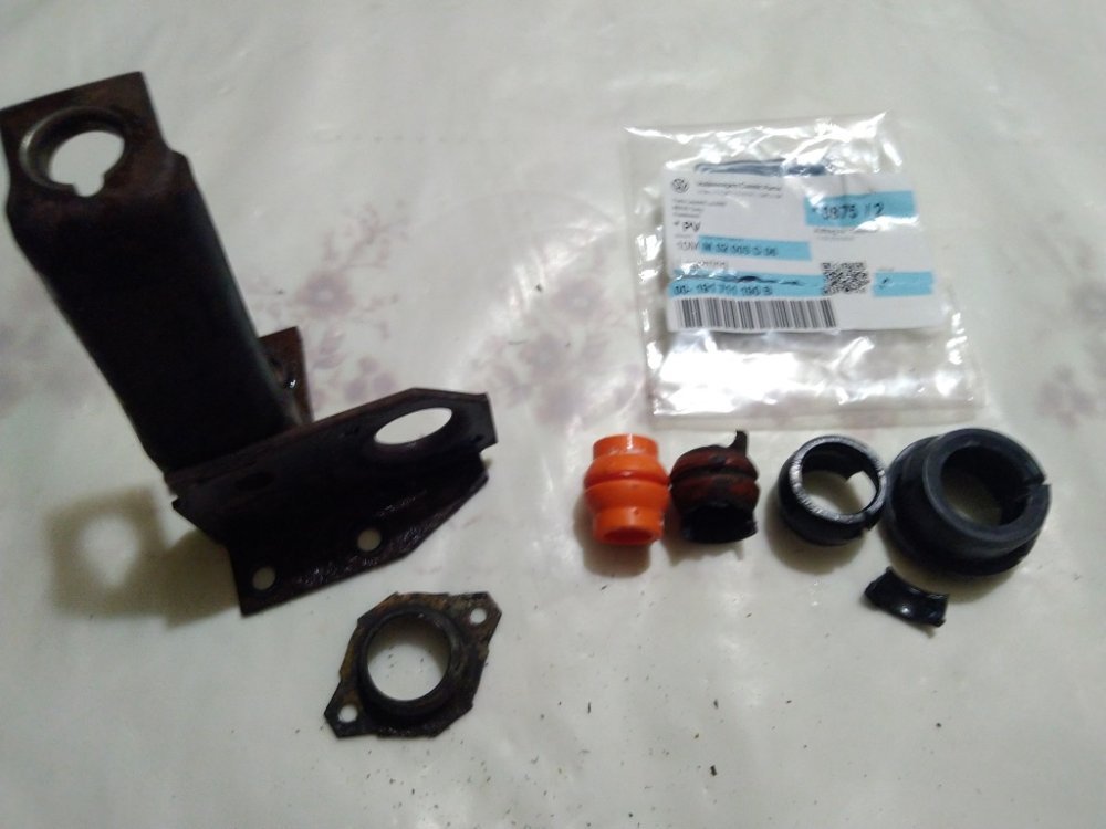

Je me suis occupé des silentblocs de barre stab dans l'attente. J'ai embrayé sur le démontage des cardans en vue du remplacement des soufflets extérieurs, notamment celui posé à la page 12. Noix insortables, on va tenter une nouvelle approche avec Ivan :bizarre:
Et tant qu'à faire :
La fameuse douille de guidage, qui a bien vécu ! Comme j'essaie de faire au possible ; on sort, on passe à l'époxy, on remonte avec du neuf.
Le support part en peinture dès mardi. Je me rends compte que les photos sont floues, mais la douille de guidage complète se trouve sur Classic Parts sous la réf. 191 711 190 B. Mon montage n'a besoin que de la pièce orange, qui seule porte la référence 191 711 208 A :wink:
