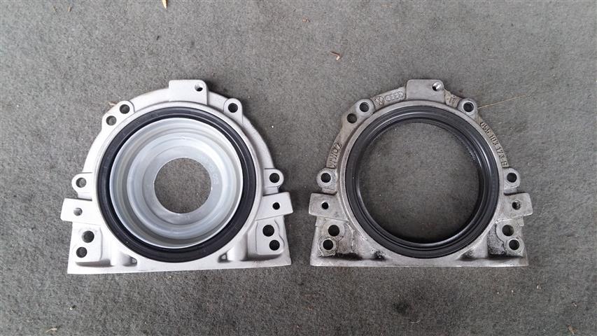

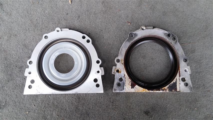

Petit comparatif entre la pièce d'origine VW et une pièce de rechange TopW.
La nouvelle pièce se monte bien. Je n'ai pas rencontré de problème pour la mise en place et le serrage.

@Fab60 pas de pb de fiabilité avec le nouveau montage ? Entre 30 et 170 €, on peut légitimement se poser la question !

Je ne peux pas me prononcer sur la fiabilité, le remontage de la boîte est cours, le moteur n'a pas encore tourné. :wink:
