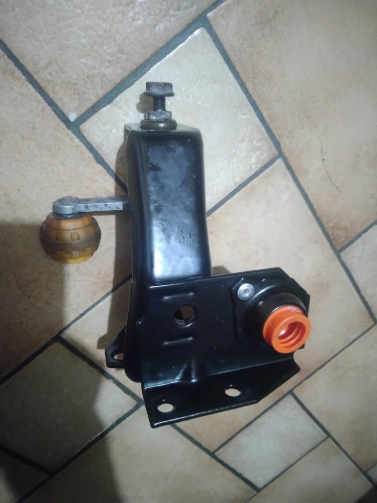

De l'autre côté, support de barre de levier de vitesse revenu de peinture tout beau touf neuf avec sa douille de guidage OEM :up:

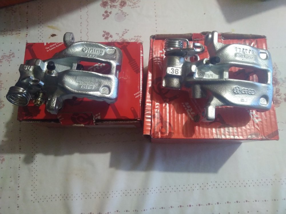

J'ai reçu les étriers :
TRW BHR106E/BHR107E
TRW BHR106E/BHR107E
Bon à savoir : le groupe ZF c'est Lemförder, SACHS, TRW. Trois noms à retenir - si pas déjà fait ! - pour obtenir de la qualité.
Support monté et tringlerie réglée ; ça semble bien prometteur, plus qu'à tester sur route :vroum:
Etriers reçus, montés, ça ne freine pas, je vous demande de l'aide en section technique ! Le test sur route devra attendre :zen:

Pour que ça ne freine pas il peut y avoir plusieurs raisons.
Circuit à purger
Pistons trop reculés (rattrapage automatique ou réglage du frein de stationnement trop détendu...)
Si j'ai bonne mémoire il y a tout une marche à suivre pour la remise en contact correct des plaquettes avec les disques.
Je l'ai fait il y a plus de trente ans j'ai oublié.

Concernant les freins arrière, je me rends compte que le piston arrière gauche ne bouge pas, quand le droit fonctionne correctement. Manque de pression de commande ? J'ai remplacé le répartiteur de freinage arrière, qui avait l'âge de la voiture. Allongé par terre, le liquide de frein ruisselant sur les gants, un vrai film d'horreur :x c'est fait ! Le piston arrière gauche ne bouge toujours pas !! Mais le répartiteur est remplacé.

Ben de ce que j'avais pu retenir sur les différents post, il ne fallait surtout pas toucher au répartiteur sauf si hs...
Peux pas t'en dire plus mais je vais suivre ça avec intérêt, vu que j'avais aussi galeré avec mes etriers. Le droit ne fonctionnait pas non plus, mais quand je remontais les vieux ça marchait, donc pas de raison de virer le répartiteur, du coup j'ai retourné les etriers...
A+ et bon courage

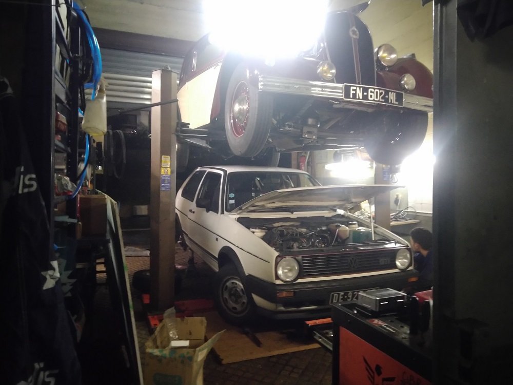

Petit échange avec Manu : c'est vrai, moi aussi j'ai une GTi au fond d'un garage, je l'avais oubliée ! Il faudrait que je m'y remette. :penseur:
Je m'y remets. Ou plutôt je m'en remets à un garagiste, Etient à Neuilly, je lui ai acheté le jeu d'étriers arrière. Je craque, je prends rdv pour lui emmener.
_ ... sinon je peux passer voir la voiture, ça vous va ce soir ?
:shock: :shock:
Le fils de la patronne a donc fermé boutique à 18h vendredi, avant de se retrouver devant la voiture trois quarts de route plus tard. Incroyable. Verdict : purge mal faite et durite arg partiellement obstruée. On a réussi à purger mais toujours pas de frein à main à gauche. Durites avia commandées, je passe le voir dès que je les ai reçues. Et la voiture roule à nouveau. Le passage des vitesses est un plaisir de fluidité et de précision, j'avais oublié le remplacement de la bague de guidage :bravo:

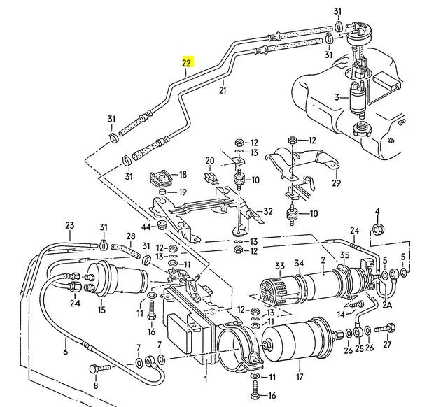

Qui dit remontage de cardans dit géométrie : OK ! Je fais un tour sous la voiture pour tout contrôler avant qu'elle ne soit redescendue, tout va bien. Attends voir, non : ça fuit ici. Bof, une durite à remplacer...
durite 22.JPG (78.89 Kio) Vu 5004 fois
... oui, oui, la n°22, celle qui nécessite de sortir le réservoir :( rien d'étonnant au vu de l'âge. Autant en profiter pour remplacer l'autre en même temps. A suivre !

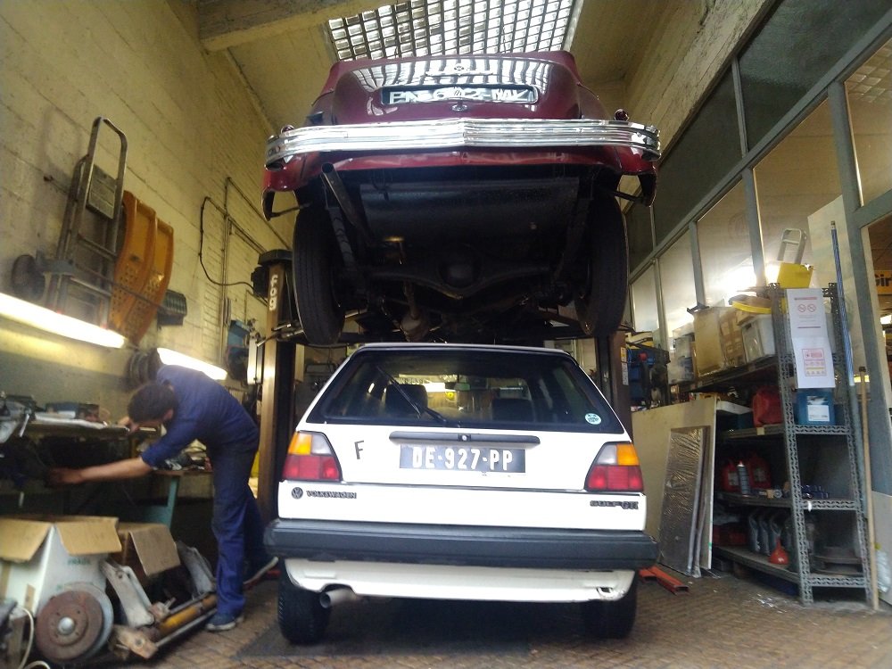

Clap de fin de l'histoire des freins arrière. Presque un an après le démarrage des travaux, ça y est ! Retour chez Etient pour l'acte final. Remplacement en neuf de l'étrier ARG - la came de frein à main ne fonctionnait pas, il a fallu l' "amorcer" avant montage :roll: - montage avec des durites aviation neuves, réglage. Impeccable. Elle ne fait pas son kilométrage ! Et pourtant elle enchaîne les kilomètres, encore cent cinquante aujourd'hui. Elle doit avoir un propriétaire attentionné, très soigneux, mais qui a la bougeotte.

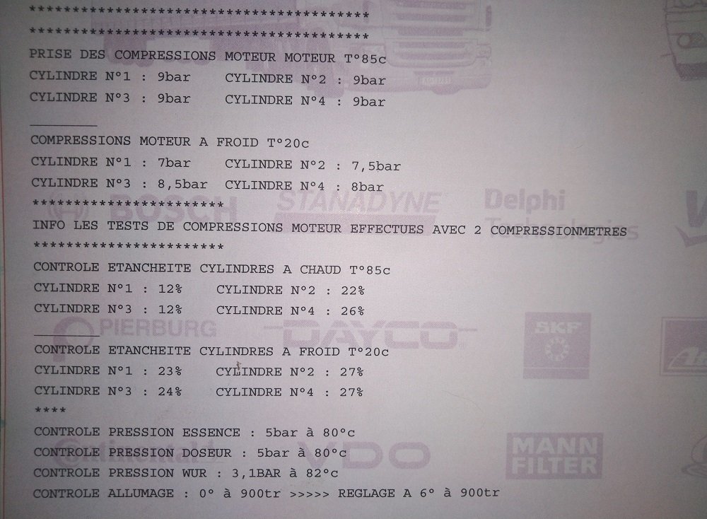

J'ai fait réviser au début de l'année mon correcteur de réchauffage. Après réfection et remontage : ralenti instable, conso excessive. Je l'emmène chez IDLP dans le sud de la région parisienne pour un bon réglage en situation. Une facture plus tard les problèmes ne sont pas résolus, pire, on me diagnostique un cylindre HS ! Après quelques mesures avec Ivan puis de mon côté, les compressions sont bonnes et la pression de retenue est trop basse. Un mail et quelques mois plus tard, ça y est ! Ils ont repris la voiture. Résistance interne du correcteur HS. Remplacement, ça fonctionne bien ! Un réglage de l'avance pour récupérer quelques degrés, ok ! Ca marche pas mal !
Seulement ces valeurs ne me mettent pas à l'aise, bien qu'apparemment un moteur refait semblerait ne jamais parvenir à atteindre les valeurs d'origine, lesquelles ne sont pas forcément si élevées :bizarre: j'accorde au technicien le bénéfice de mon sincère doute... et la contre-pression à chaud me semble bien basse. Je devrais également retoucher l'avance puisqu'à la valeur d'origine ça cliquette pas mal. On progresse :portnawak:
Re: Madame se fait une beauté
Etrange qu'il y ait du cliquetis
6 degrés c'est top, la tolérance usine étant de 4 à 8 degrés.
