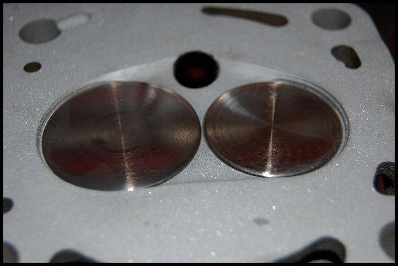

Un gros moteur, avec une grosse culasse, des gros conduits, des grosses soupapes, un gros arbre à cames,et un gros échappement, pour un
gr.... and pilote avec un gr...and coeur et des grosses cou...les!!!

Re: Les GTI d'Andy et fils
La suite ...
Pose après un usinage différent et précis (au 1/100ème mm) de chaque pastille de réglage du jeu des soupapes et des poussoirs mécaniques spéciaux.
Les conduits d'injecteurs sont obturés par des bouchons spéciaux usinés en alu, puis par des ... bouchons de vidange ... de Porsche !
Lorsqu'on démonte les pipes d'eau sur la culasse (à l'AV et sur le côté), généralement les vis sont oxydées et ... cassent 1 fois sur deux
Pour éviter ce problème... je vais installer des goujons à la place des vis
Une petite suite ... demain !
