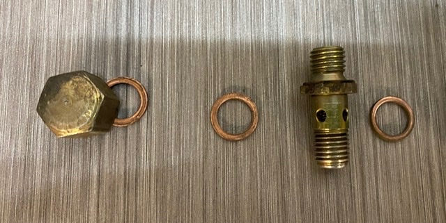

Sinon, tu as une photo de ce filtre qui se trouve au niveau du raccord banjo.🤗

Pour le filtre dans le raccord banjo, certains le supprime, moi j’ai choisi de le remplacer, car pour être encrassé alors que le carburant est passé par deux tamis et un filtre c’est qu’il doit avoir son utilité. Après lui c’est le doseur et le réchauffeur, qui coûte un rein à remplacer. Et pour 15€ la vis banjo je n’ai pas longtemps hésité...

yannis a écrit : mar. 3 nov. 2020 22:50Pour le filtre dans le raccord banjo, certains le supprime, moi j’ai choisi de le remplacer, car pour être encrassé alors que le carburant est passé par deux tamis et un filtre c’est qu’il doit avoir son utilité. Après lui c’est le doseur et le réchauffeur, qui coûte un rein à remplacer. Et pour 15€ la vis banjo je n’ai pas longtemps hésité...
J'ai l'impression qu'entre le EV et le KR, ce n'est pas tout à fait pareil. Tu n'as pas de clapet anti-retour comme moi ?
Une chose est sûre, quand j'ai démonté le clapet anti-retour, je n'ai pas vu de petit filtre.

La vis banjo avec le petit filtre dont je t’ai montré les photos est sur le doseur distributeur.

A mon avis, les seules crasses que tu peux avoir, c'est les merdes de fonds de cuve donc pas utile de nettoyer.
Pour ce qui est du filtre, même si tu mets beaucoup de merde dedans, la merde ne passera jamais au travers, c'est le rôle du filtre, ou alors il se déchire et si la merde passe, vu les ajustements au niveau du doseur, je pense que ça bloque tout.
Fais ce que tu veux mais en premier tu changes le filtre 😁😁 tu verras elle va mieux démarrer 👍
En effet, réservoir en plastique diminue beaucoup de problèmes.
Le filtre à essence est prévu d'être remplacé rapidement, en même temps que le joint de réservoir de la pompe de pré-alimentation, ainsi que la durite qui descend dans le réservoir qui est en train de partir en micro-morceaux.
Qu'est ce que vous appelez le doseur ? ça se trouve où ? Au niveau de la pompe à essence ?

Le doseur distributeur, côté calandre gauche quand tu ouvre le capot. Au dessus de la boîte à air.
C’est lui qui distribue le carburant sur les différents cylindres et le WUR. Tu as des durites tressées qui en partent.
